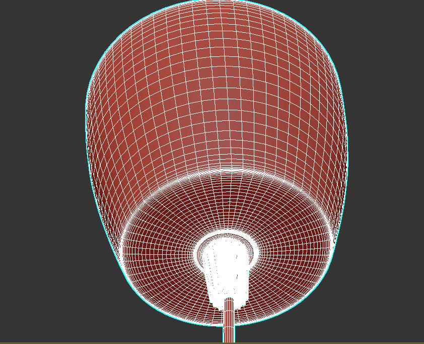

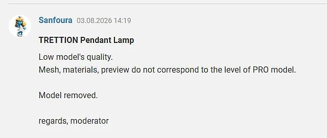

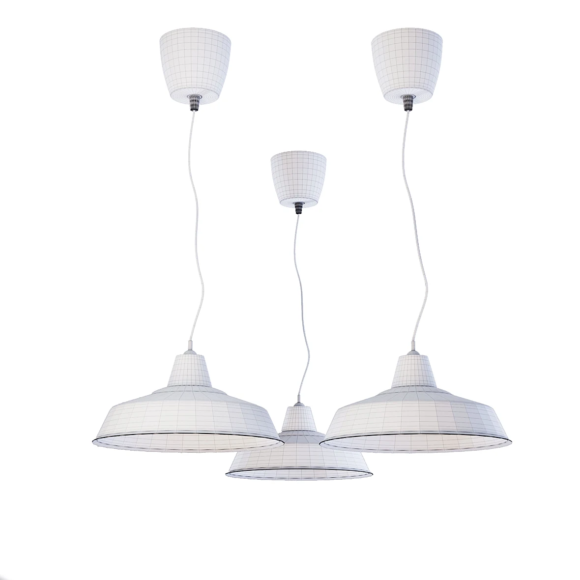

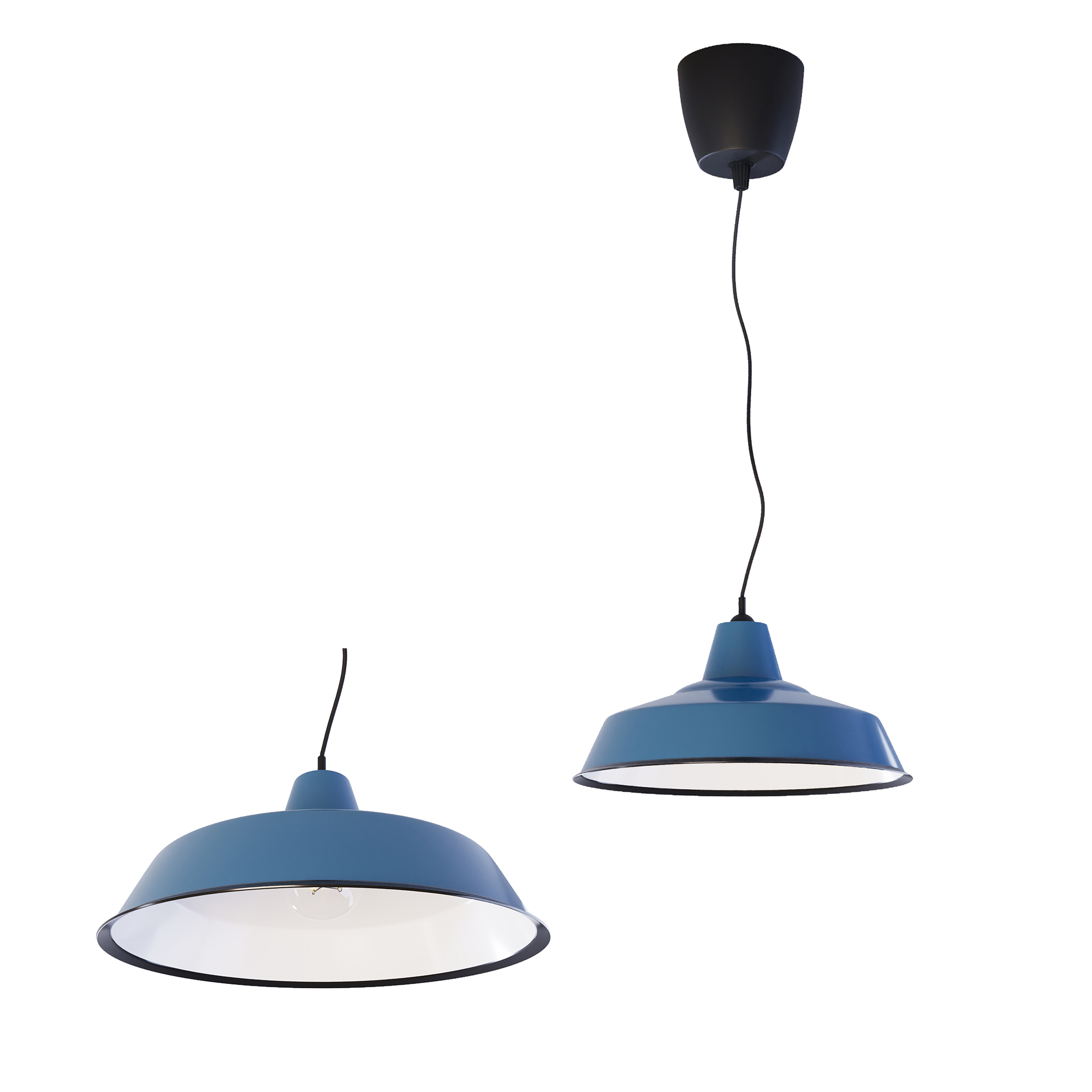

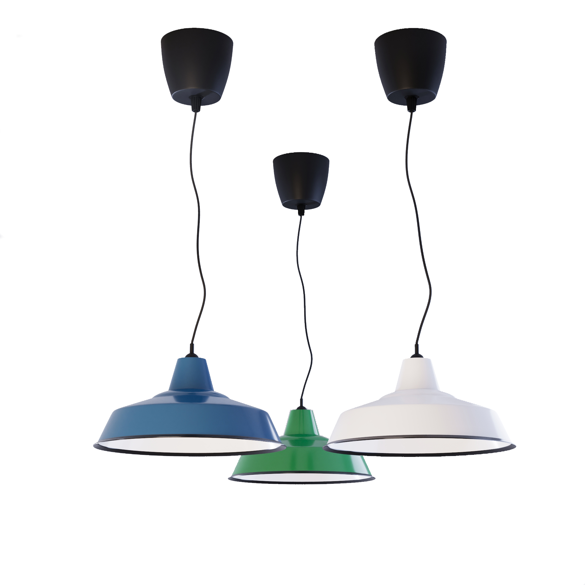

Привет всем, я уже не первый раз пытаюсь стать продавцом ПРО моделей на этой сайте, но каждый раз когда я загружаю модель на модерацию я всегда получаю отказ, но комментариям модераторов я никак не могу понять в чем именно проблема, вот последний раз я работал с Claude AI чтобы снова не получить отказ, я работал с ИИшкой начиная с рендоров до загрузки моделя, но сснова получил отказ, может кто-то опытный или любой кто уже начал продавать модели на этом сайте дать какой-то совет, как удачно пройти модерацию и выйти на продажу? Спасибо за ответы

генерация рендеров с помощью ИИ? это запрещено.
покажите сетку модели из 3дс макс, покажите рендеры, которые грузили на превью модели.

а что модераторы пишут?

Если эта модель удалена модератором, то, видимо, повторно уже её нельзя будет залить, насколько я помню - можно карточку схватить.
А вообще, если первый опыт, то копируйте композиционные решения у свежих похожих моделей. Можно пользоваться на сайте поиском по картинке, чтобы найти похожие модели. Вот, например, свежая модель, у которой можно было бы подсмотреть оформление рендеров. https://3ddd.ru/3dmodels/show/malibu-pendant-lamps-by-makris

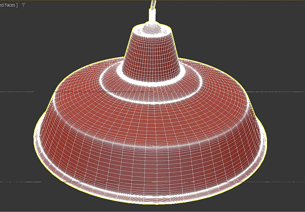

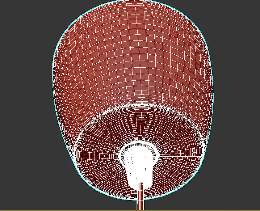

И вопрос к топологии сетки - там есть турбосмуф модификатор? или это такая тьма полигонов? Такие модели надо делать под турбосмуф чтобы они не весили сотню мегабайт

ооо я вас понял, буду пробовать, и да в моделе есть общий турбосмуз что можно отключить если нужно будет

на материалы и свет тоже обратите внимание как сделано у других моделей:
  • рисующий свет
  • заполняющий свет
  • контровой свет
Tone mapping не накручивать, чтобы материалы не искажались и выглядели естественно при использовании. В иделае модель должна выглядеть идеально при добавлении небольшого контраста не трогая другие настройки tone mapping.
Если материалы подразумевают отражение, то надо использовать HDRI для этих отражений. Тут качественные бесплатные HDRI https://polyhaven.com/hdris/interiors

кабель не настоящий совсем, начни с него!

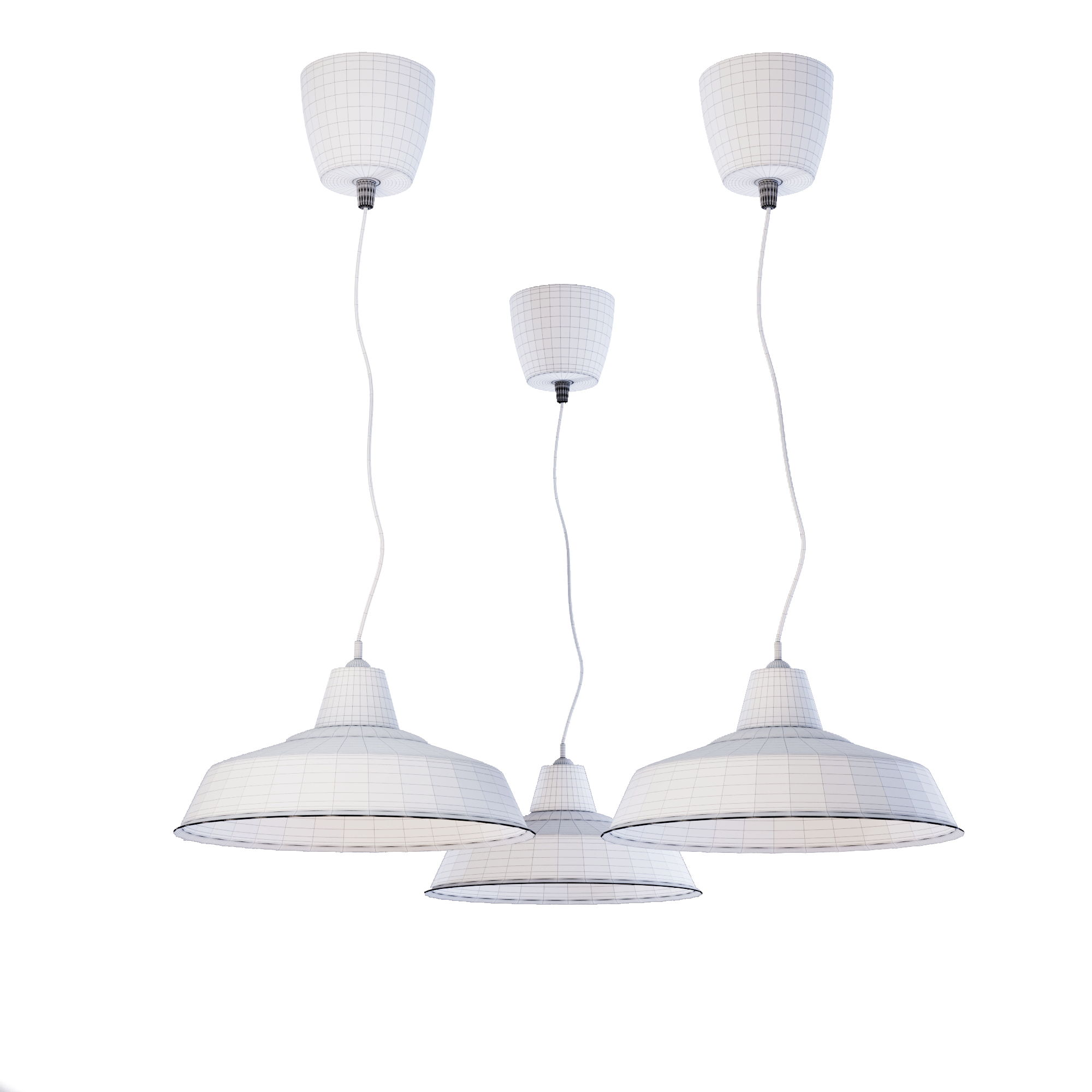

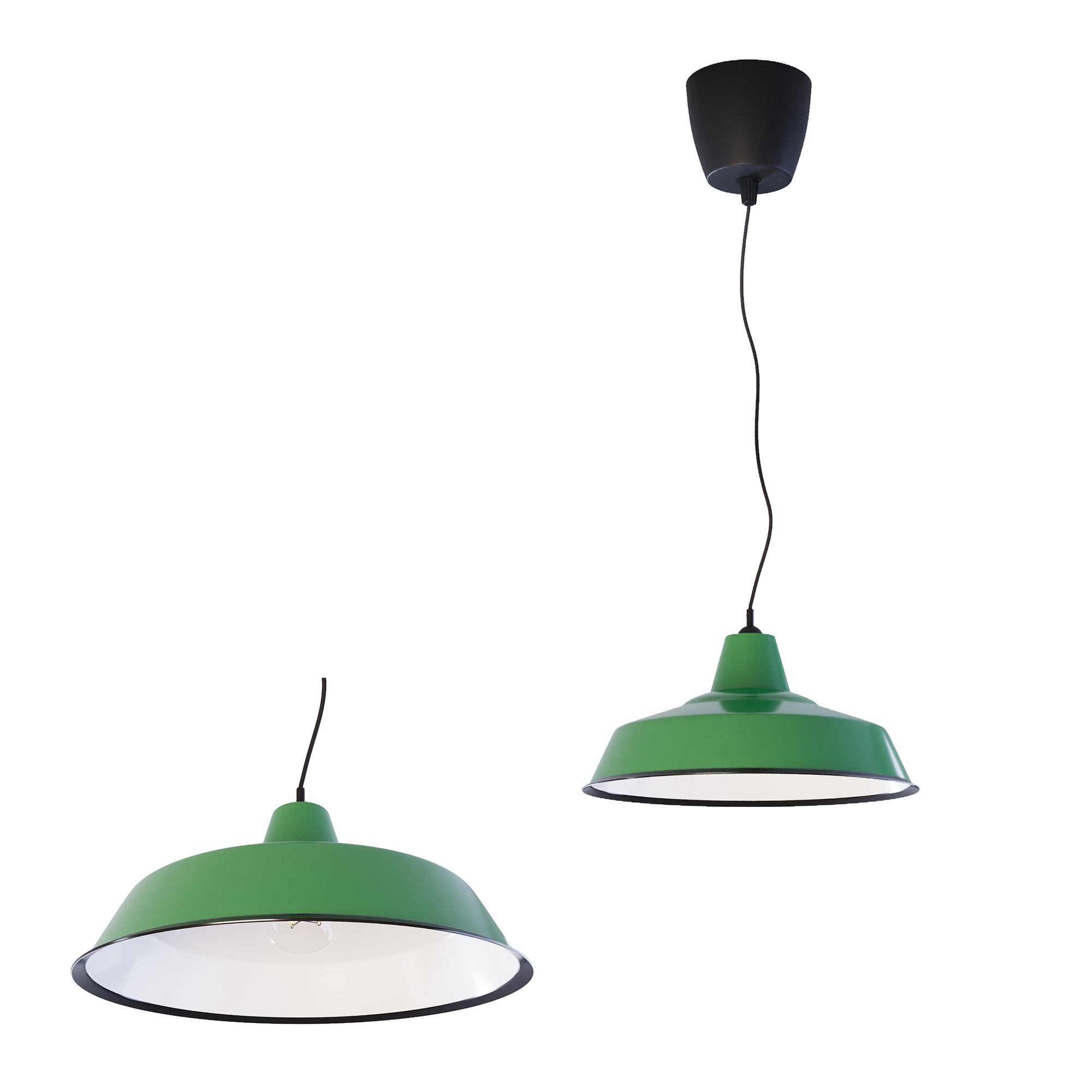

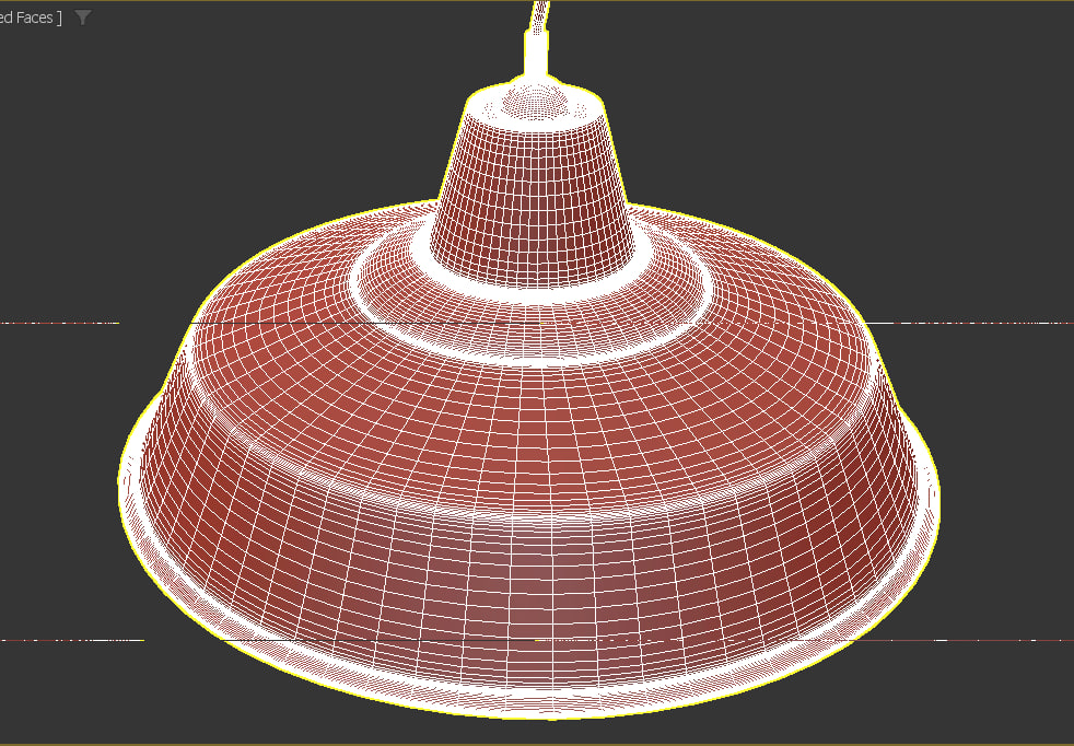

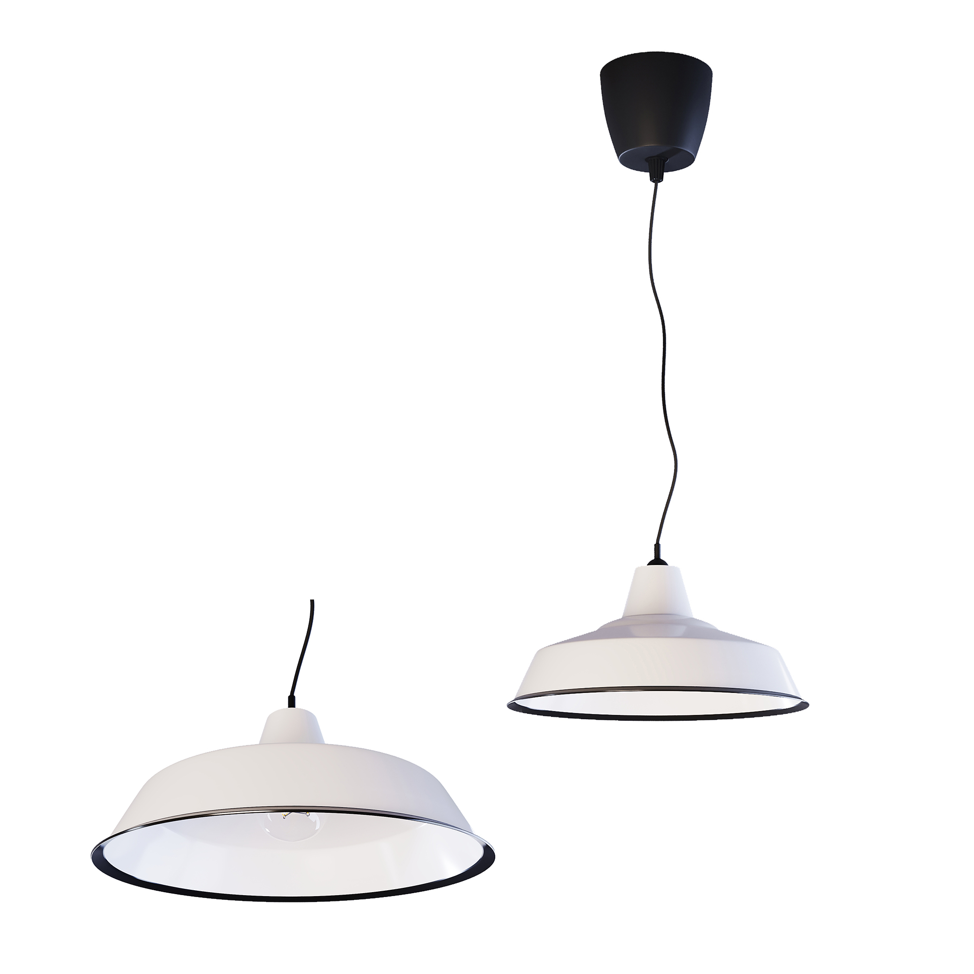

Второе и третье превью без склеек то есть один объект (в правилах указано) ,первое превью более презентабельным(посмотри как выкладывают другие авторы в качестве примера ),сетка вроде нормальная  на мой взгляд,но некоторые элементы необоснованно плотные.Матерьял тоже мне кажется в норме, просто нужно выставить свет в сцене или просто достаточно HDRI .
А разве в правилах не прописано, что в стеке не должно быть никаких модификаторов? Все конвертить надо. Ну и как по мне, для такой модели сетка в некоторых местах неоправданно плотная, перебор.
прописано, но Турбосмуф оставлять можно. Его FBX даже на кроссплатформенном уровне поддерживает - каждый софт свой аналог накладывает потом.
