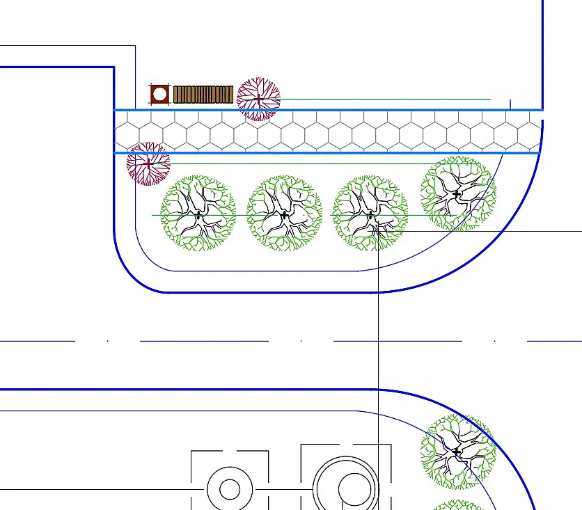

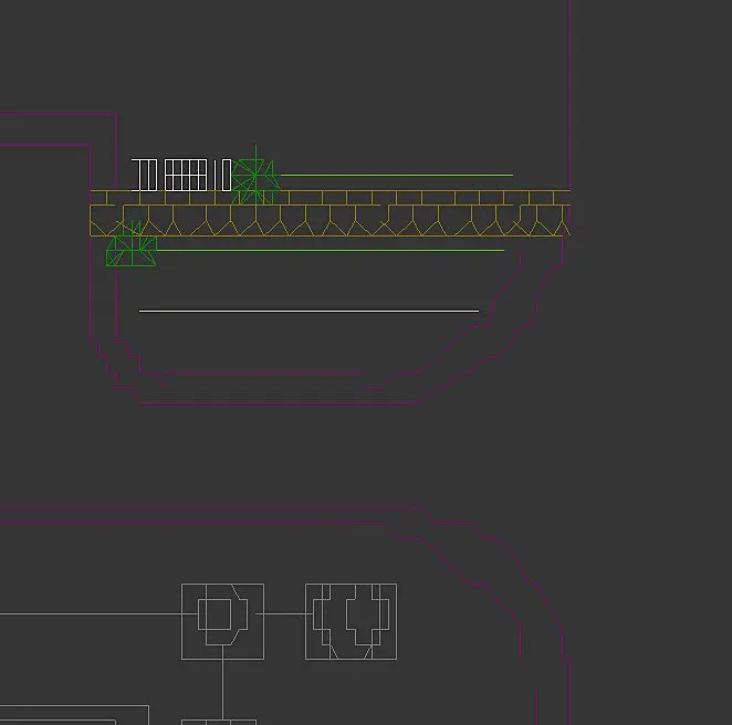

Ситуация странная, взял генеральный план из autocad и импортировал его в 3d max. При этом в автокаде единицы измерения в метрах, а в 3d max в миллиметрах, при импорте поставил галочку Rescale и всё импортировалось в правильном масштабе. Но когда начинаю рисовать прямую то она ведет себя как ниточка, вся из ломаных зигзагов. И все кривые линии отображаются так же ломанными. Что это и как это исправить?
Вот как этот участок дороги выглядит в автокад:
а вот как отображается в 3d max:
Оказалось что проблема не в масштабе, а в координатах объекта относительно мирового нуля 3ds Max. Выставил на 0 по всем координатам и всё стало нормально отображаться.

Лучше сначала в акаде чертёж в ноль поставить, и потом импортить. А то архи любят чертить где-то в очке дьявола, им там без разницы, по чертежу незаметно.
