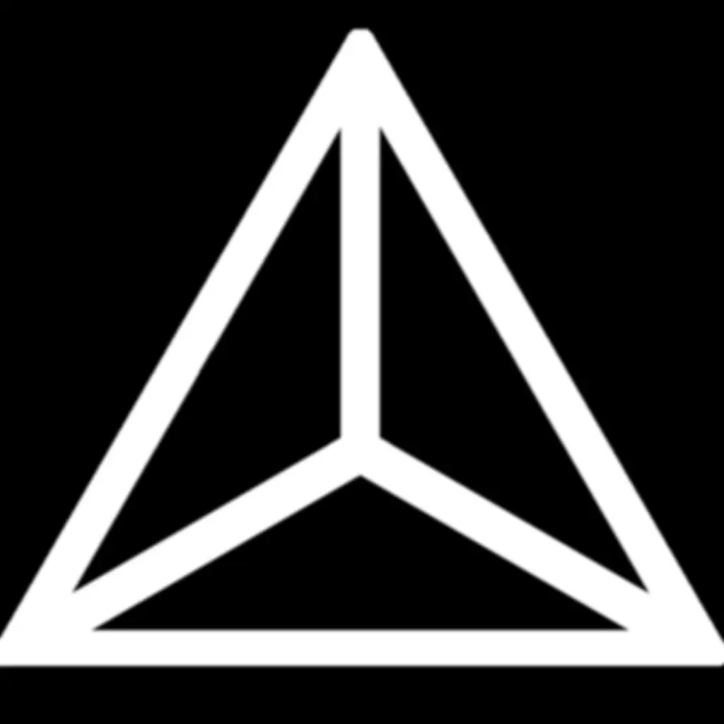

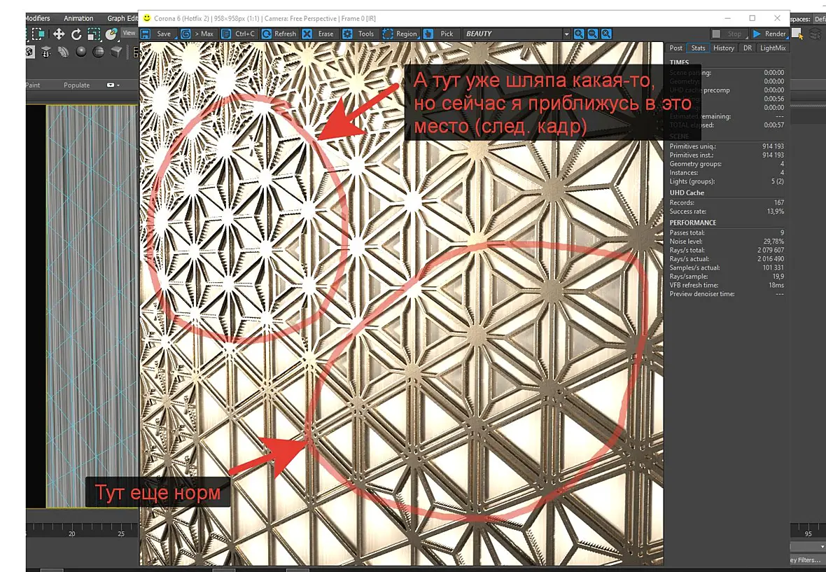

Порой сталкиваюсь очень кривой работой дисплейсмента в короне. Я подготовил 3 примера.
По тз нужно было сделать решетку с узорами кумико-  японские узоры такие. Сделал я очень просто нарисовав эти узоры в фотошопе, сделал блур, чтобы дисплейсмент был со скругленными краями, но получил вот что
Далее я обновил рендер:
вот одна из картинок, чтобы было видно блур:

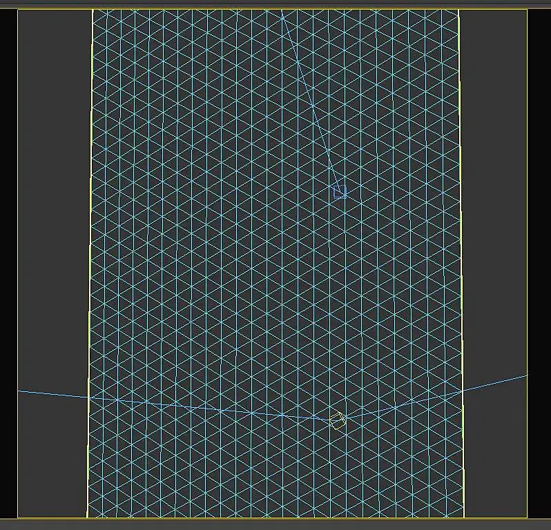

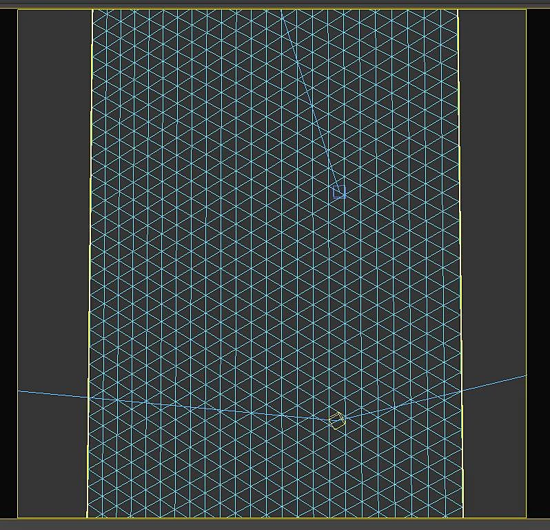

Вот сетка модели, она простая из треугольных полигонов

https://clip2net.com/s/4d9wmFsвот этот параметр нужно снижатьи карту дисплейса делать без сжатия, т.е. не жпг а тифф или пнг

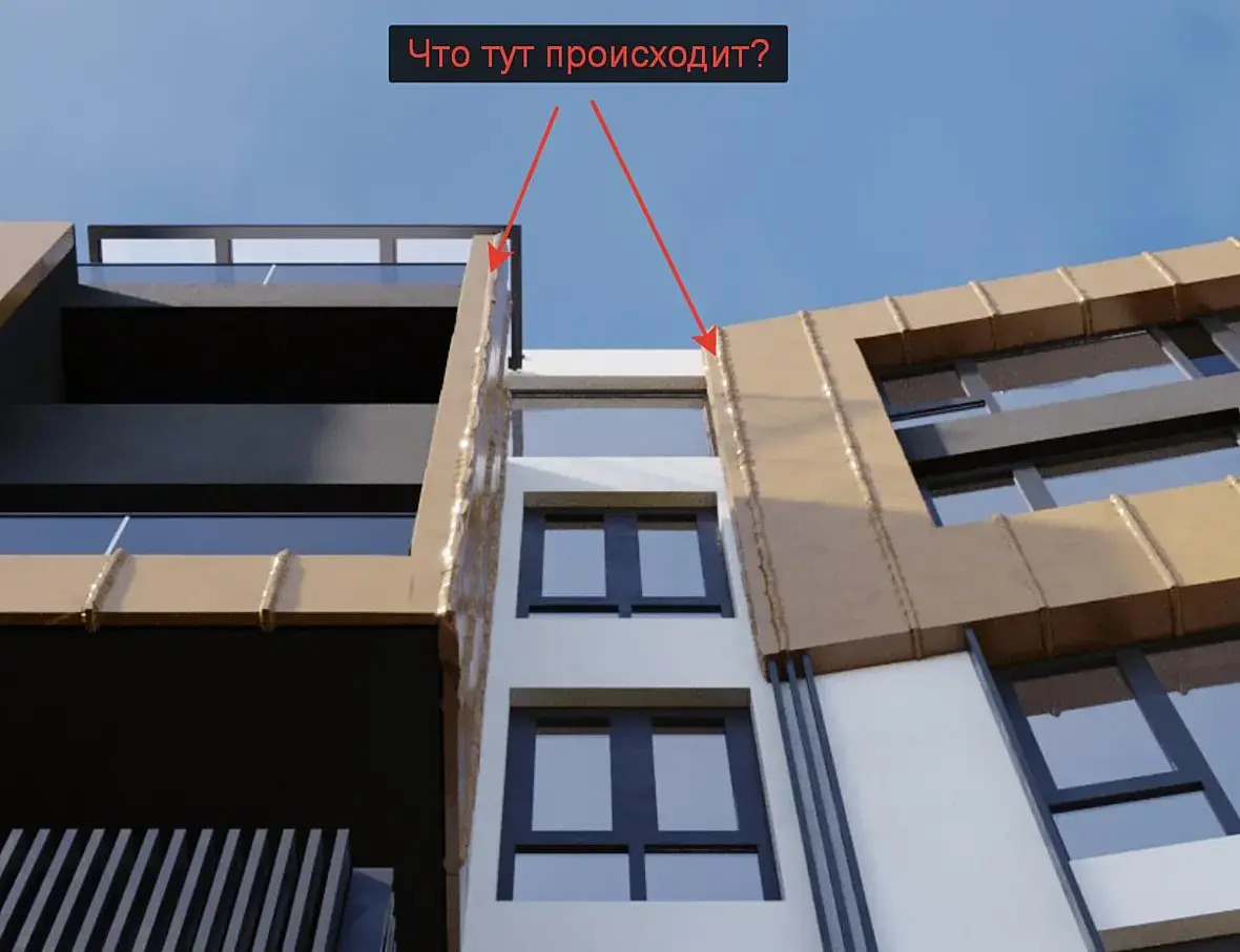

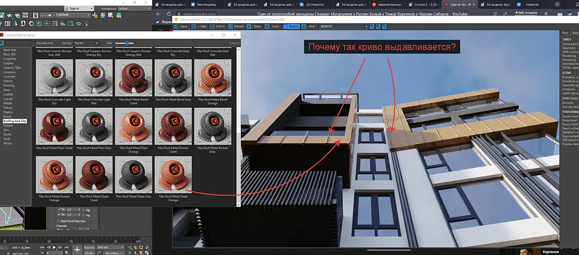

Далее экстерьер, я применил короновский материал к фасаду и вот что получил:
Здесь я применил к фасаду сабдивы, чтобы уплотнить сетку, думал дисплейсмент будет лучше, но как видно выше это не помогло, а вот удаление сабдивов чуть улучшило выдавливание, и кстати вот материал, который я применил, ну, я в фотошопе убрал несколько перегородок в текстуре, но все сделал аккуратно и сохранил в том же tiff:

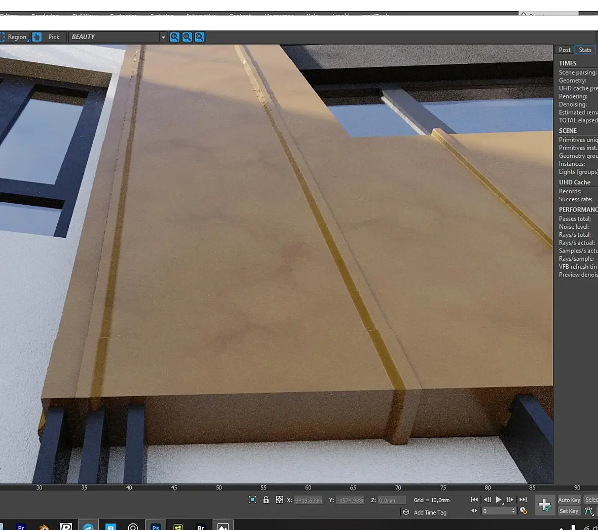

Потом решил глянуть что будет если приблизиться:
Выглядит как буд-то норм, но видно что к верхней части начинает заметно ухудшаться.

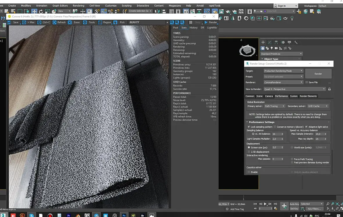

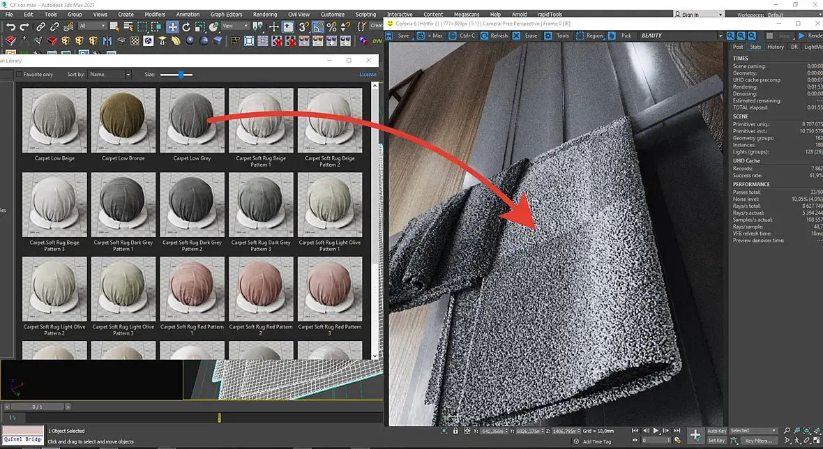

И последний случай относится к полотенцу, это тоже материал короны. На полотенце появляются странные клетки, как буд-то я чекер где-то примешал в диффуз.

поставил 1 пиксель и стало лучше на решетке, сейчас проверю на фасаде здания
С фасадом ничего не поменялось

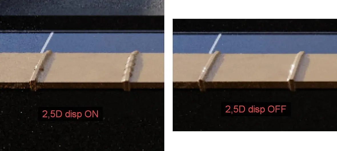

Полотенце пришло в ному, когда отключил 2,5D дисплейсмент

Я такие вещи лучше бы геометрией делал. Зачем забивать такими простыми вещами оперативу?
Дисплейсмент подразбивает геометрию обьекта на полигоны, и выдавливает нужные части.
Если появляются такие артефакты значит не хватает разбивки геометрии. А вдали хуже потому что дисплейсмеет стоит на screen и в зависимости от расстояния вдали разбивает на менее плотную сетку.
Что бы вдали было норм либо уменьшаем параметр px, либо ставим world который вне зависимости от ракурса подразделяет сетку везде одинаковой и тоже настраиваем параметр units.
Спасибо, world=5 мм и все стало идеально!
Да, на фасаде помогло, а вот декоративной решетке даже 0,5 мм мало, поставил 0,1 и это уже был перебор, интерактив очень долго запускался.
Решетке помогло screen size 0,5 px

Потому что для дисплейсмента такие прямые углы не очень. Потому что надо очень плотная сетка что бы было всё чётко.
Вообще если есть чб текстура можно через корел вытянуть линии для двг, потом макс и шел.

Да, я до этого вообще без блура нарисовал эти маски, было жестко на углах, потом добавил блур и стало получше, а теперь еще 0,5 px и вообще замечательно, но лучше я в ближайшее время освою рейлклон нормально, чтобы не только простые вещи им делать, а всякие такие штуки тоже))
