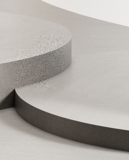

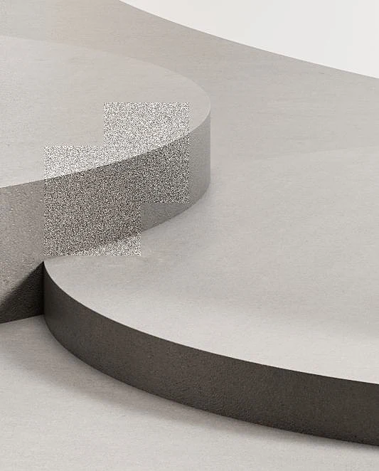

Корона странно себя ведет. Во время рендера проявляются прямоугольные локации на рендере с жутким нойзом. Причем чем дольше идет рендер - тем жоще нойз в этих прямоугольниках (по сути происходит ДЕРЕНДЕР в прямоугольных локациях изображения). Судя по всему, объекты на сцене не причастны, это что то системное. Сталкивался ли кто то? В чем может быть причина?

Вы картинку паложте - по описанию никто вам ни чем ни паможыт вообсчим

Шум не привязан к геометрии, он просто гдето как баг проявляется на финальном изображении. Такое ощущение что корона пробегает по локациям и в конкретном месте говрит "тут не хочу" =) Если это из-за света, что означает "коряво настроен"? Расставлены источники без внешних ies, отрегулерованны в лайтмиксе.  Все матриалы корона, все источники корона. 0 сторонних плагинов. Где просчет ? =)

Доп наблюдение... рендер идет идеально до отметки 1мин 35 сек, дальше начинется дерендер )
Так же сбрасывал лайтмикс и настраивал заново, не помогло, думаю свет как причину можно исключить.
UPD Перезагрузка компа устранила проблему на 75% (Небольшие участки дерендера остались).
Наверное можно сделать вывод что это ЦПУ исполняет...
