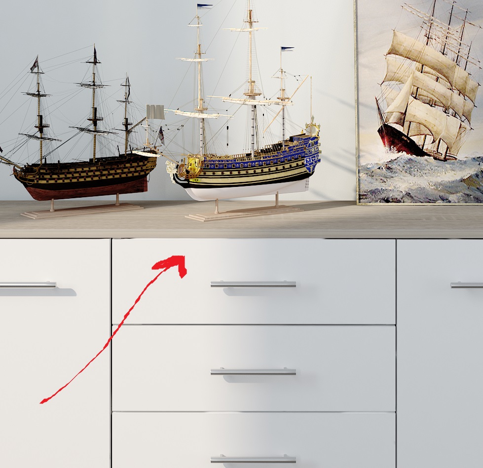

Разрешение 2000х2000 Всегда в этом месте, и в низу (третья шуфлядка), такой странный засвет... нет тени... Что это может быть ?

настройки GI надо поднять (hsph subdivs) и в лайткеше включить ретрейс
а лучше рендерить BF+LC и забудете о любых артефактах GI

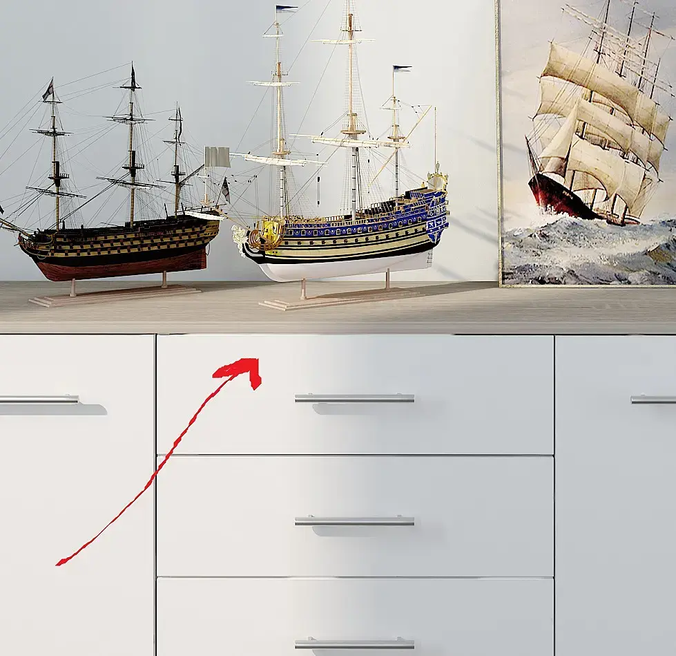

Спасибо огромное. Помогло.
а с BF+LC время рендера уменьшится или увеличится ?
Сообщений: 10712
jazzcool а это уже зависит от сцены и от того, какие настройки были у ирмапы, в некоторых случаях увеличится, в некоторых уменьшится, а может и не измениться
ПС при BF+LC использование денойзера обязательно, однако настраивать его нужно правильно, ибо при дефолтных значениях размажет текстуры, которые по своей структуре похожи на шум, чем больше значение радиуса, тем точнее работает, но и денойзит дольше, тут экспериментально надо крутить и найти для себя оптимальные значения, они будут универсальны для почти любых сцен
