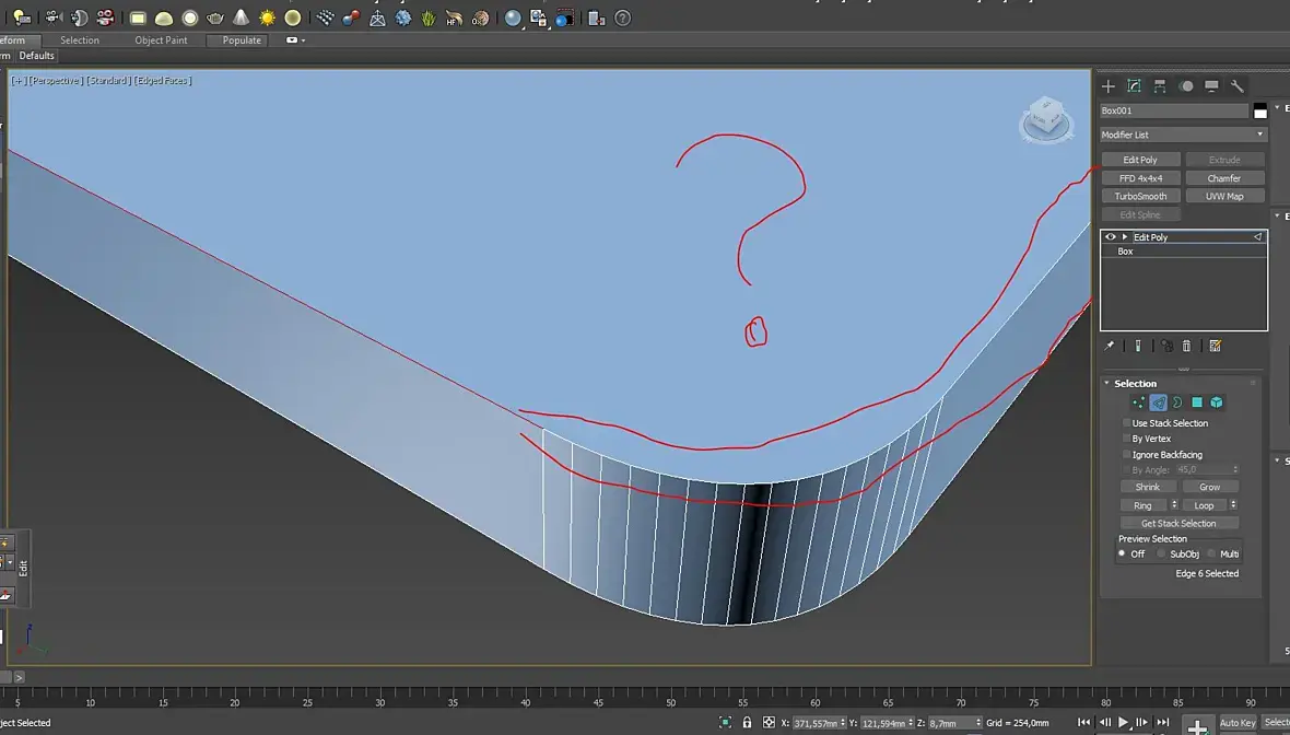

 Доброго времени. Вопрос возможно детский,но сталкиваюсь часто.
при наложении Е-поли , после чамфера  граней, перестаёт работать луп. Не циклится грань. И так каждый раз. По одной выделять  - жесть. Понимаю, можно через полигон или удалить и бордером,но это не всегда уместно.
Бесит порой. подскажите в чем дело. Спасибо!

Изза многоугольника это, фактически лупа нет уже, потому и не работает. Инсет добавьте на верхний полик, тогда и луп будет и многоугольник на плоскости не проблема.

Сообщений: 6404
Или выделить верхний полигон и с контролом нажать на иконку эджей
