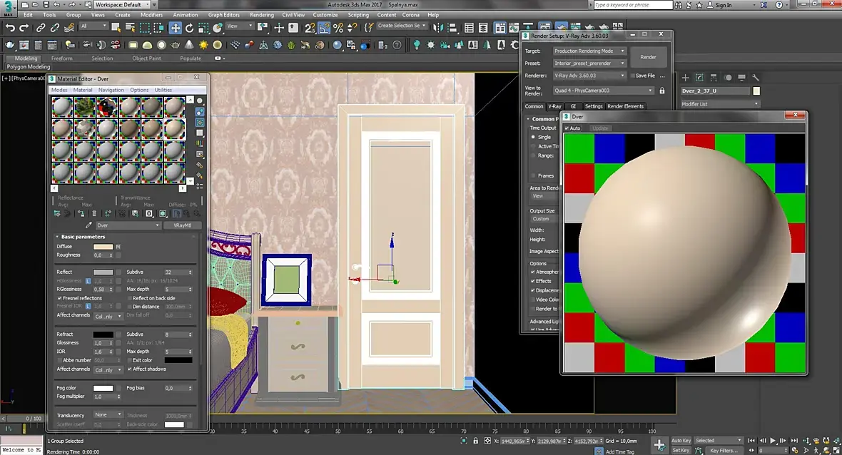

Добрый день, любезнейшие!Помогите пожалуйста разобраться, почему не работает  VrayDirt ?
вроде бы всё верно делаю Ставлю карту VD в Difuse map
(патину делаю на двери)  хочу разобраться с материалом.

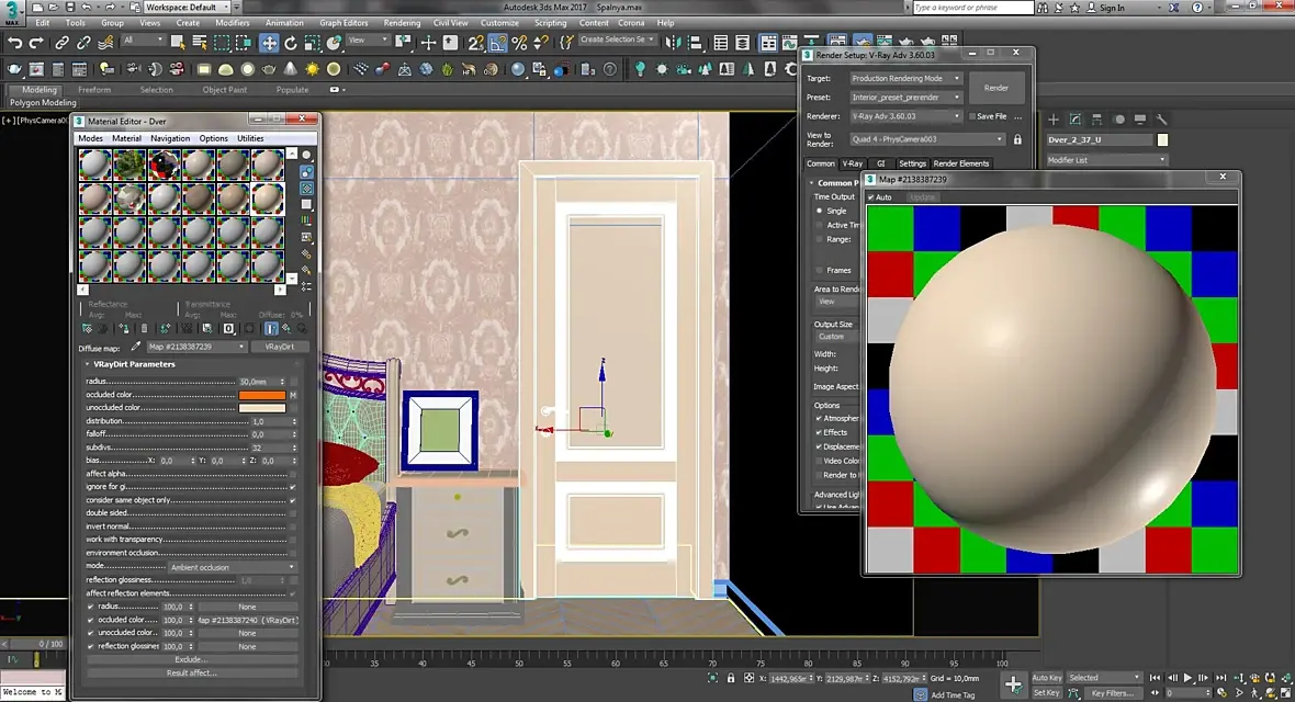

зачем во второй цвет vraydirt карту засунули
На сайте c 29.05.2015
Сообщений: 66
г. Обнинск
чтобы усилить эффект. )
но даже если убрать - всё равно ничего никакого эффекта не видно

чтобы усилить эффект в Unocluded вам надо вставлять каждый раз дирты. и в каждом последующем дирте увеличивать радиус. я бы посоветовал миниммум 3 дирта. И во всех диртах, кроме последнего цвета должны быть только черный и белый! желаемые вами цвета только в самом последнем дирте! Если в первом дирте радиус 5см, то в реале будет чувствоваться 3-4. так что надо в первый дирт ставить 5см, во второй 6 см, в третий 7 см. для пущего эффекта в каждый дирт еще поставьте разные текстуры дирта или одну и туже с разным масштабом
еще во время настройки эффекта используйте не желаемые цвета а сильно разные. например я всегда настраиваю на синем+красном. там сразу буден виден эффект. когда доведете эффект до нужной кондиции, меняете цвета на нужные и вуаля

Но у меня вообще никакого эффекта не получается.

включите filter maps for GI в Global switches

Я делаю через блендмтл, а дерт использую как маску

хз как в новых максах, но дирт вседа жёстко вешал сцену... в общем ресурсожорливый инструмент. он ещё к масштабу критичен при его настройке. тестить лучше с чекером.

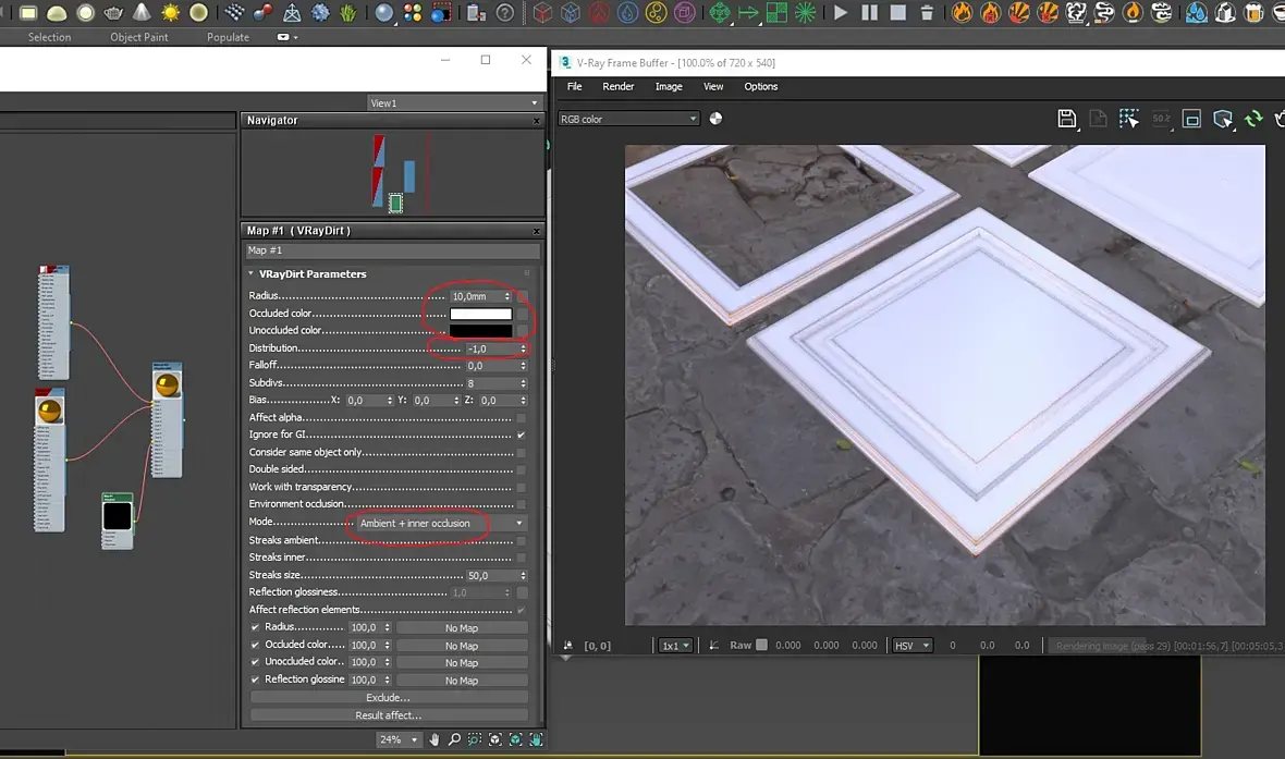

Попробуйте параметр distribution сделать 0 а карту для усиления эффекта кинуть вместо occluded colour в unoccluded colour
Тоже бывает приходится с ним возиться, не всегда понятно как он работает, иногда прямо противоположное приносит требуемый результат))
