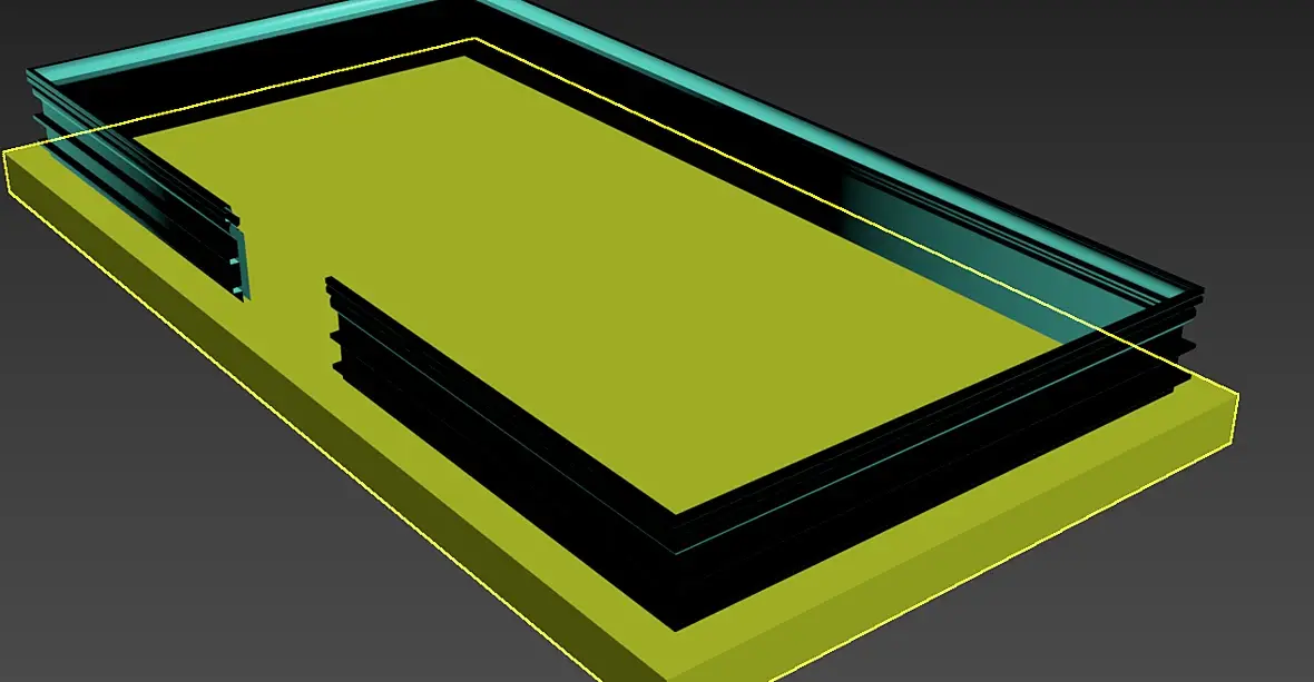

Почему плинтус получается таким большим ((
На сайте c 01.06.2019
Сообщений: 63
Кривой Рог
Применила модификатор Sweep и вот что получилось, первый р
аз такое, раньше такого не было ((

Может профиль скэйлили? Примените к нему resetxform.

Только перед этим профиль надо обязательно развернуть, чтобы он располагался в проекции Top.

Может быть 100-500 причин, почему у Вас случился этот глюк, начиная от рагульного сечения, которое Вы решили использовать для Свипа, заканчивая глюком самого Макса.
Вам интересно всё-таки "Почему?" или "Как сделать плинтус по необходимому сечению?"
С первым вопросом - дайте больше исходной информации, скрины приложите.

А с масштабами что? если профиль был отмасштабирован, на него повесить resetXform нужно для начала. И, опять же, где у профиля гизмо? Если в метре от сплайна, то и плинтус будет не по сплайну.
