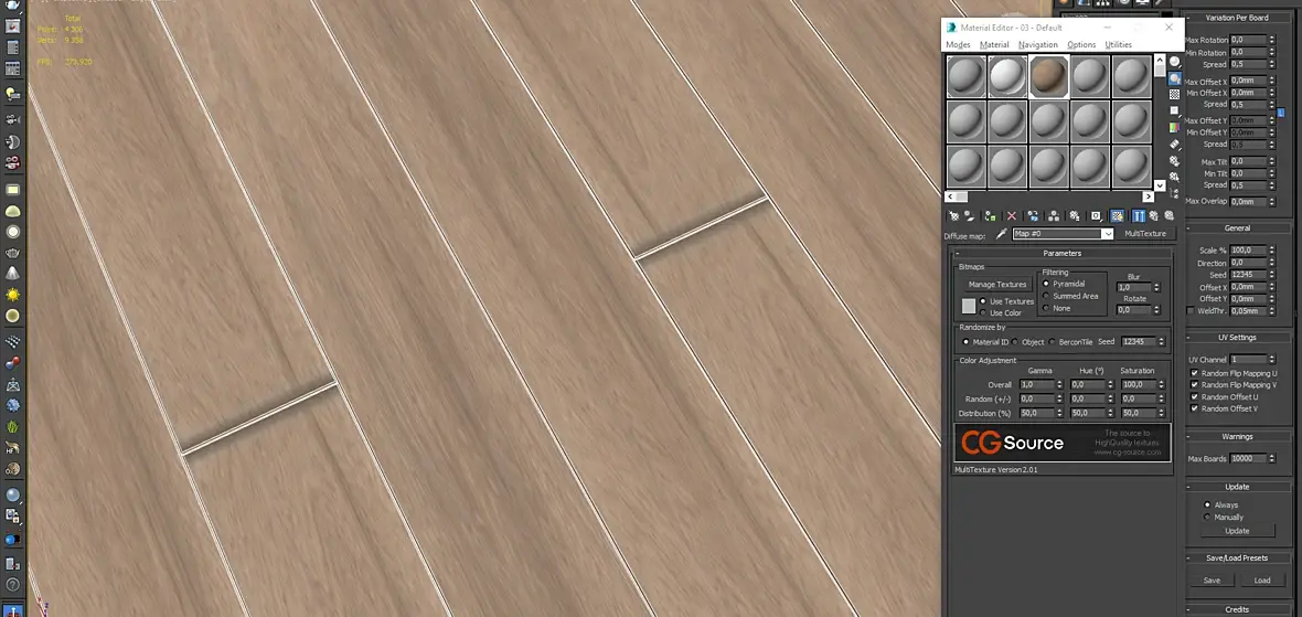

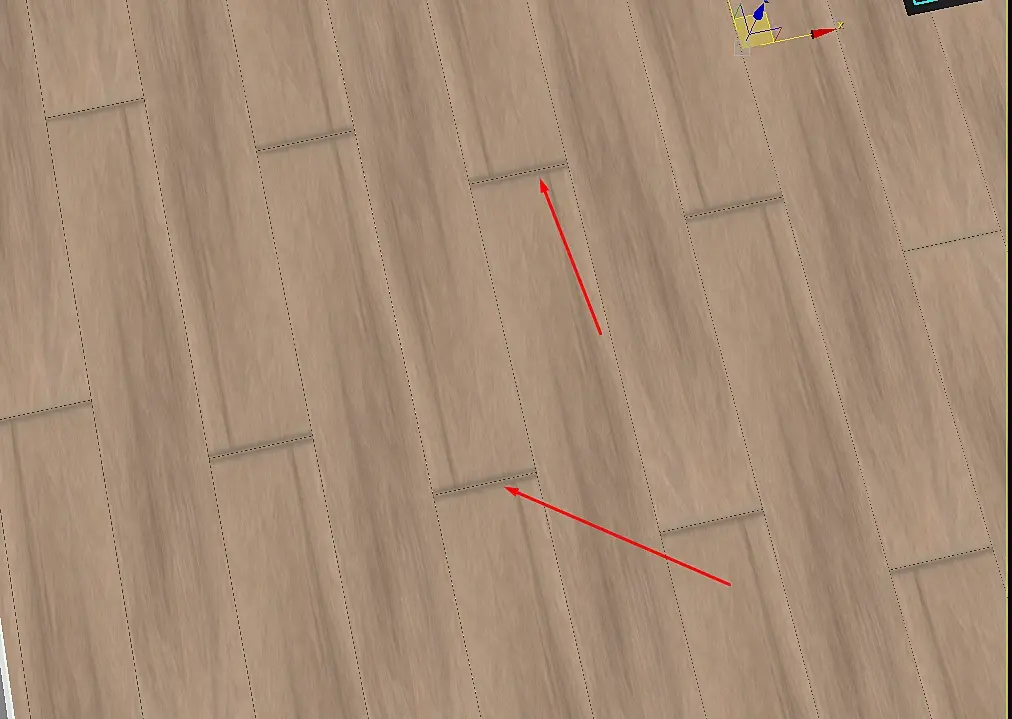

Почему так?
На сайте c 20.05.2020
Сообщений: 45
Nova Kahovka
бан до возврата денег заказчику
Делал через мульти и текстур, все равно такие вот полосы, когда в мульти мап закинул плашки, там была возможность их развернуть но они будто повторялись, хоть 7 разных текстур было, закидывал мод МатериалБуЕлемент

На сайте c 23.07.2016
Сообщений: 963
Вероятно, потому что текстура 5 сантиметров (образно), а растянута на 5 километров. И швы двухмиллиметровые растянуты вместе с ней на сантиметры (опять же, образно).Попробуйте в фотошопе хотя бы швы отрезать. Либо полностью, либо уменьшить на две трети или на три четверти.

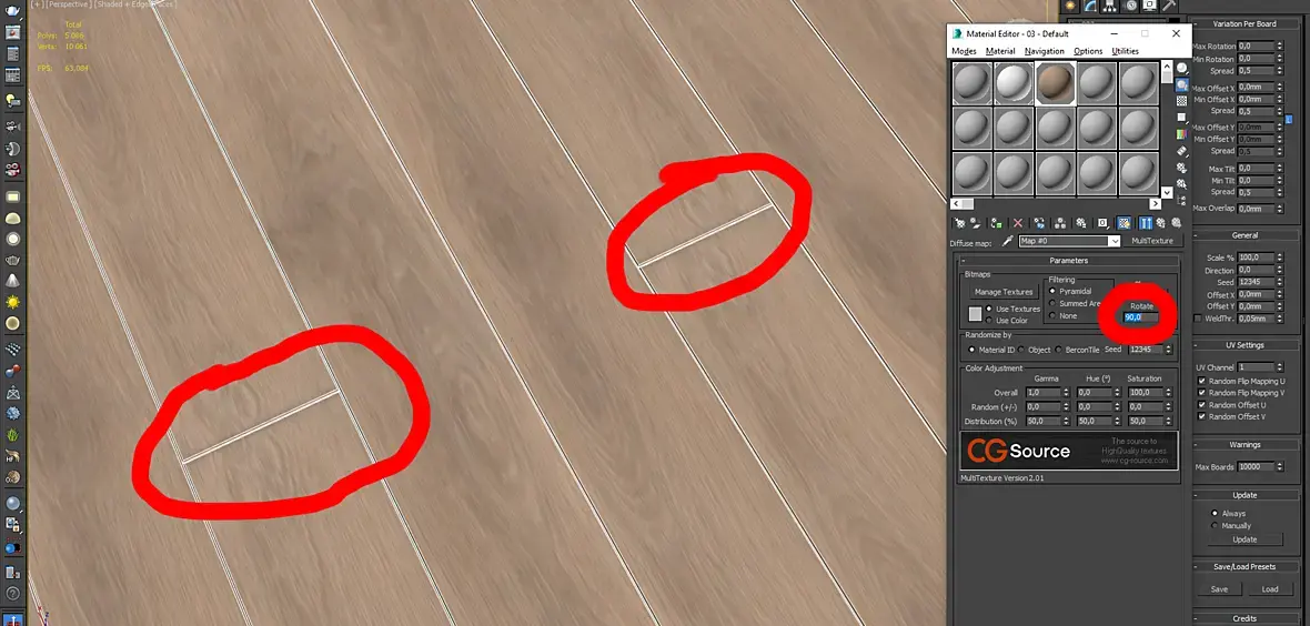

здесь крутил?

здесь крутил?
Да, все 6 текстур.
Прикол в том что текстура норм по размерам, швов не видно на самой текстуре. Я вот вообще не понимаю какого фига
Сообщений: 963
Покажите текстуру, выложите куда нить. Заодно и скрин геометрии пола, может там у Вас на чамфере маппинг раскурочило или что-то в этом роде.
Сообщений: 963
Так вот же он, шов в нижней части текстуры. Несколько пикселей, их и растянуло. И слева по вертикали он же идёт.
На сайте c 19.02.2017
Сообщений: 80
Львов
Похоже на то, что не обрезали эту темную полосу на текстуре плашки (слева и снизу). А то, что текстура растянута, то либо не повернута на 90, либо все ок, проверьте на рендере, иногда MultiTexture так отображается во вьюпорте, а на рендере нормально.
Сообщений: 80
Львов
MultiTexture так во вьюпорте отображается (показывает одну текстуру, не важно 7 там или 100), на рендере будут все.
У вас на текстуре слева и снизу видно шов , точнее это "тень" - это первое , второе вы не правильно повернули текстуру , она у вас не корректно лежит , от того и шов такой толстый . Третье лучше наверное будет использовать текстуру большего масштаба , это текстура всего лишь одной плашки , и делать из нее одной "10" как то странно .
На сайте c 14.07.2017
Сообщений: 405
if.ua

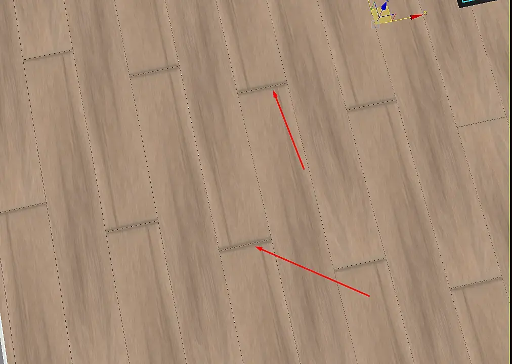

Сказано уже сверху сто раз...и даже показано...Поверните текстуру на 90 градусов. У вас она неправильно лежит, боком.
Сообщений: 405
if.ua

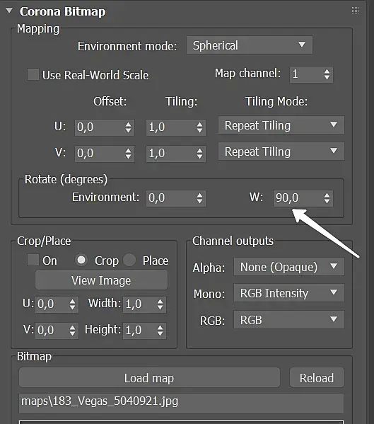

Я взял ету же текстуру специально сделал как у тебя неправильно...показал ето на первом скрине....Потом повернул и вуаля все норм...Показано на втором скрине. Что ты поворачивал одному тебе извесно
