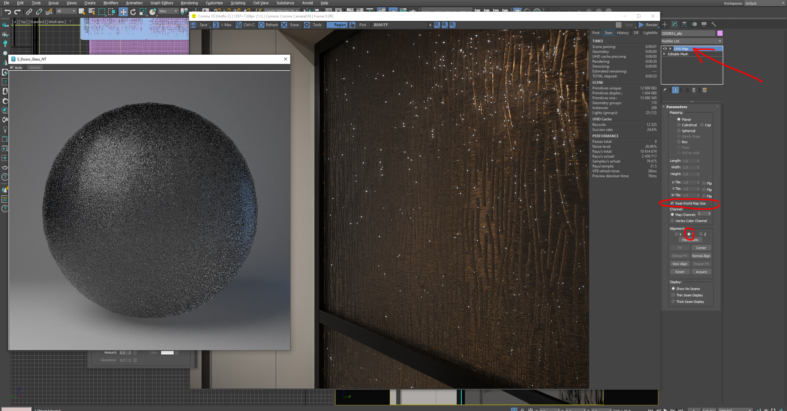

Доброго дня народ, недавно перешел на новое железо и новую Корону. Много сюрпризов неприятных было, приходилось преодолевать.
Теперь новый сюрприз словил - Бамп тупо не рендерится! Загружаю Материал из самой Короны  - F10/ Scene /Open Material Library и присваиваю это нужным объектам.  На привьюшке у шарика все ок, но в рендере, хоть убей все гладкое, как поверхность безмятежной воды. Пробовал и интерактив и полноценный рендер, менял материалы с другими текстурами Бампа, НО  всегда - одно и то же - бампа просто не наблюдается!
Не подскажите где собака зарыта? Почему у меня, Бамп не рендерится в Corona Renderer 10.2? Впервые встречаю такой глюк, прежде пользовался более старыми версиями Короны.

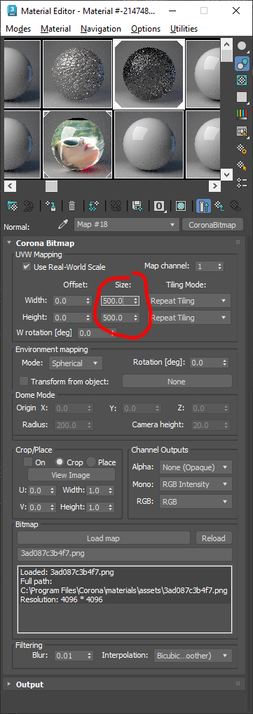

Дело в том, что прежде чем опубликовать данный пост, я многократно пробовал менять масштаб самой текстуры внутри Мата, делая огромные значения или минимизируя их.
По умолчанию Size = 500
Менял эти значения от минимальных в 1-2 до огромных 6000 - должно же было что то измениться на рендере. Но в рендере просто ноль изменений, ничего не меняется и Бампа просто нет.

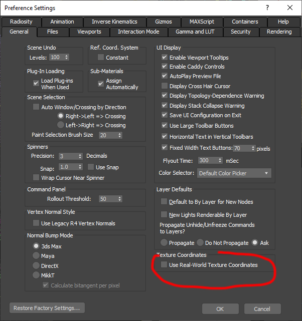

Сам объект это Editable Mesh, простая геометрия. Где именно посмотреть - реал ворд мапинг? В свойствах его не вижу

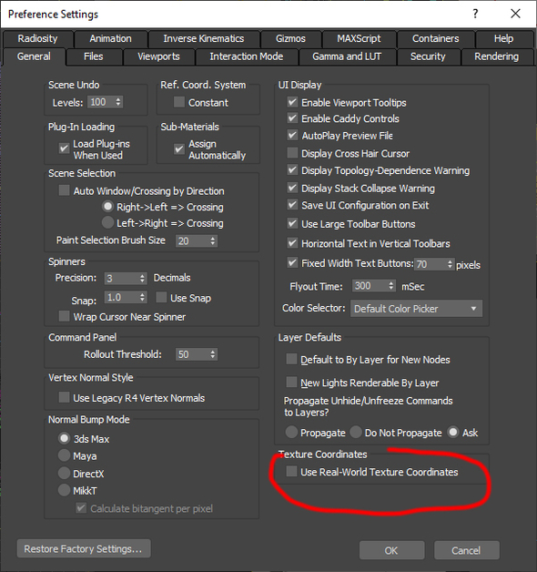

Я помню реал ворд мапинг, где то в настройках самого Макса было
вот единственный реал ворд мапинг,, который я знаю. Там нет ничего
На сайте c 16.10.2008
Сообщений: 118

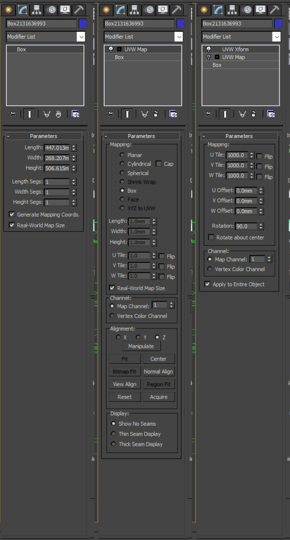

В настойках макса это включается ли он по умолчанию или нет, а к конкретному объекту он должен быть применен либо отмасштабирован существующий мапинг через Uvw x form
накиньте планар мап с галкой реал ворд
реал ворлд требует мапинга, это трипланар карта не требует

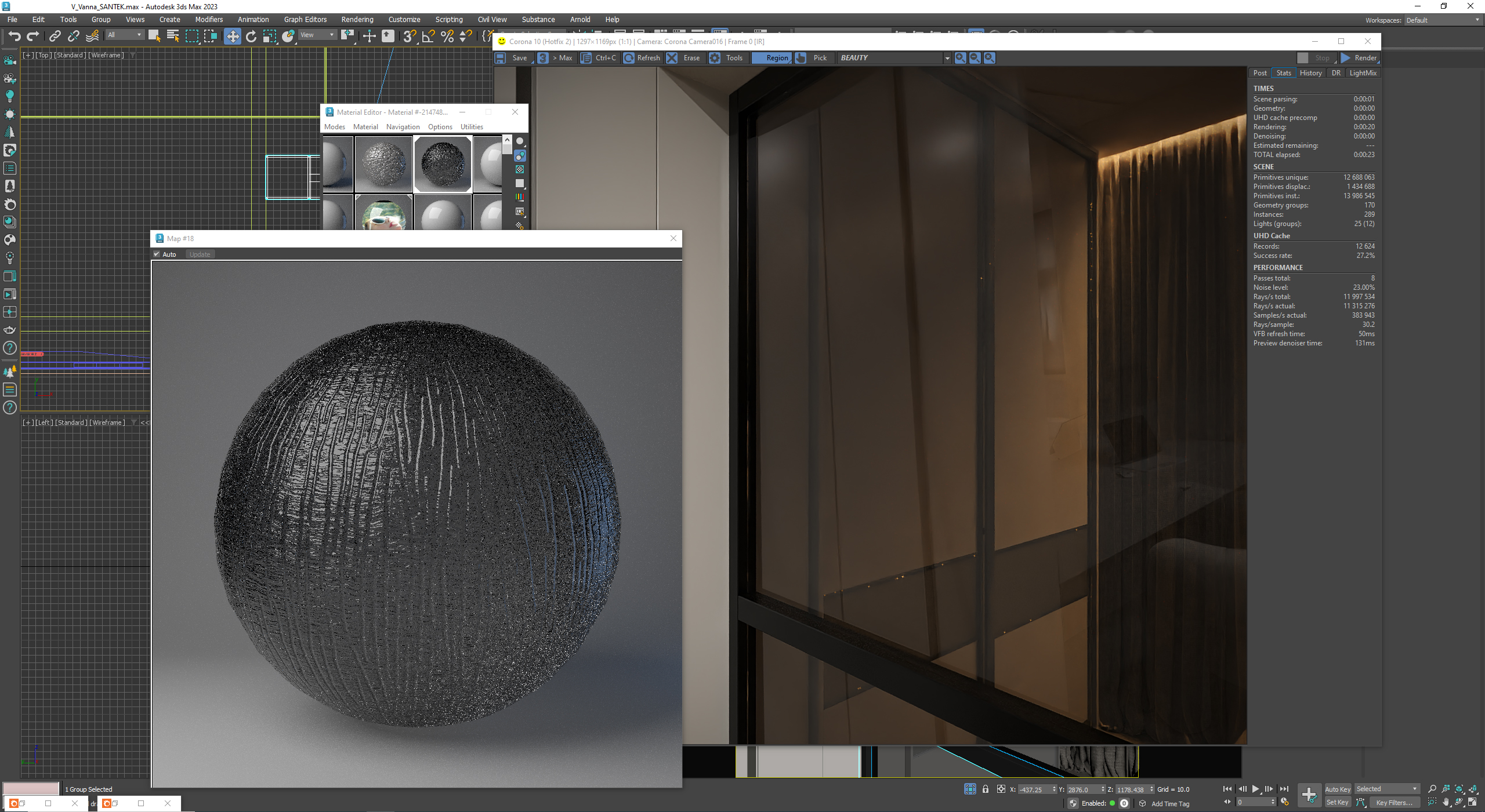

Сработало, Спасибо!
Вот
Но я не пойму в чем прикол? Откуда взялась необходимость этого модификатора?

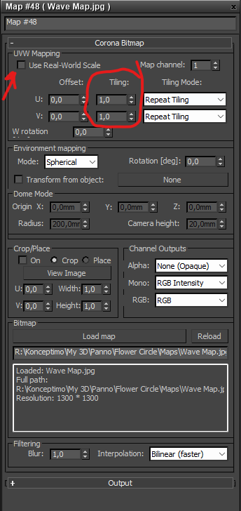

Как раз у вас материал взят из готовой библиотеки Короны. Вы сами с нуля материал не настраивали! Снимите галку Real-World Scale. И настраивайте Тайлинг.
Спасибо вам за ответы! Теперь то Разберусь!
