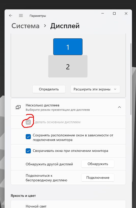

На сайте c 16.05.2018
Сообщений: 26
Красноярск
Если в друг!) В Win11 та же проблема с двумя мониторами была, помогло включение этой галки на рабочем мониторе.
