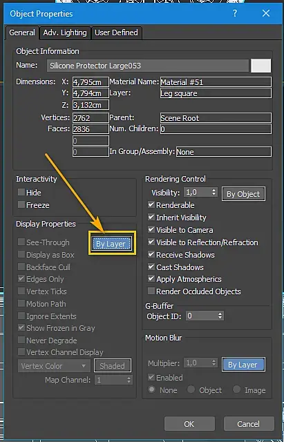

В Object Properties в блоке "Display properties" скорее всего установлено "By Layer". Надо ткнуть в кнопочку с этой надписью, чтобы на ней стало написано "By object".
И всё наладится)))

Огромное спасибо!)) Теперь работает!

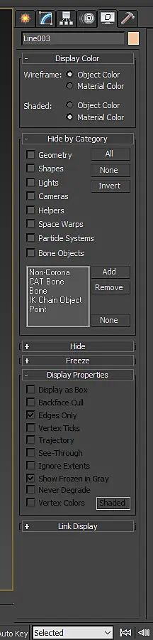

Хмм... А у меня тет такой галочки((

Ааа... все сорян, разобрался =) Спасибо!

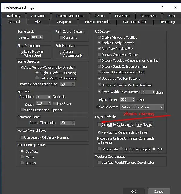

А можно ли как-то сделать так, чтобы "by object" стояло по умолчанию в разделе "display properties", для всех новых объектов и во всех сценах?
Раньше, несколько версий макса назад - так и было. Часто пользуюсь функцией "Alt+X", которая делает объект полупрозрачным. И приходится каждый раз заходить в "object properties" нового объекта и ставить на "by object". А мне "by layer" никогда и не надо. Зачем они так сделали?! smiley-unknw.gifКто-нибудь знает как можно поставить один раз и навсегда всем объектам этот режим "by object"?

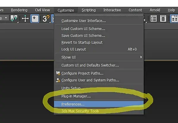

Вопрос не сложный :)
Сначала сюда.
После :
В максе с версии 2019 года и выше, по умолчанию настроено так что оно всем новым объектам присваивает в Object proreprties "By Layer" что делает невозможным использовать режим прозрачности через Alt+x. Снимаешь галочку с этого поля и все. Оно будет тебе ставить по умолчанию " By object"
