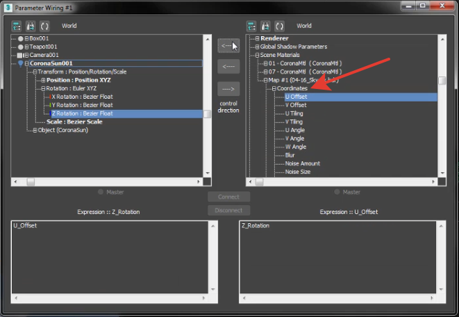

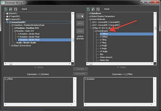

https://coronarenderer.freshdesk.com/support/solutions/articles/5000516732-how-do-i-align-corona-sun-with-my-hdr-background- Вот нашел небольшой урок по привязке солнца к карте освещения. Пошел экспериментировать...

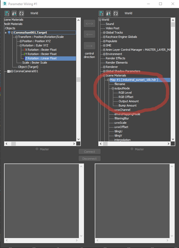

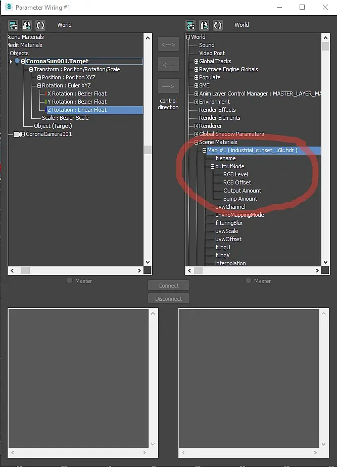

Привет всем! А в 20-м максе как ХДР к КоронаСан привязать? Праметра "координаты" вообще нет
Это из видео
А так в моем маске

OtVint
линкуйте к uAngle, или в стандартном лоудере U offset
