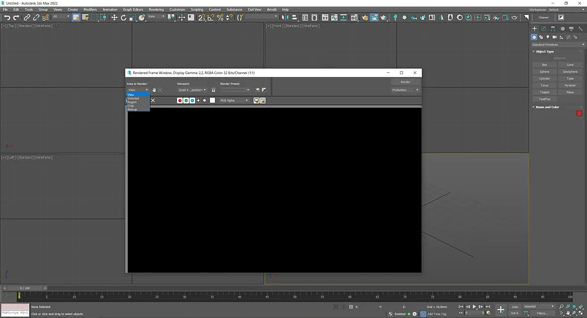

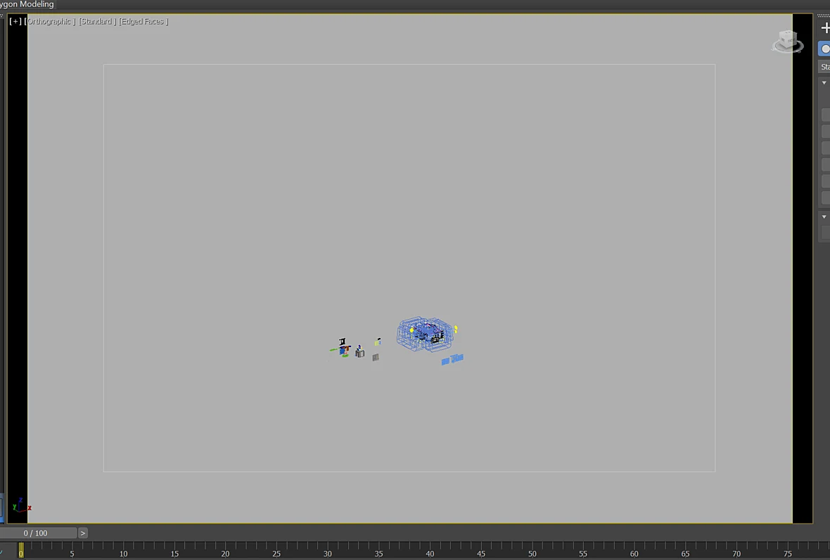

На сайте c 04.05.2019
Здравствуйте. у меня такая же проблема также рендер обрезается по линии прямоугольника какого т, но у меня нет солидрокс, как тогда убрать ее?

Aya Hikari вьюпорт клипинг у вас небось включен. вьев надо что б было
Сообщений: 4483
Регион удали во фрейм-буфере

На сайте c 08.04.2012
мур_, Спасибо Вам большое! Столько времени прошло с момента вашего ответа, но до сих пор оказывается полезен людям! Взяла проект доделать, а там как раз то, что описывала Яна_92, и Aya Hikari.  И мне тоже помогло! Благодарю.
