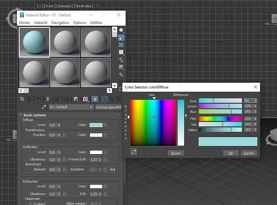

Всем привет. Поставил новую корону на новом железе. Corona 12 upd 1  hotfix1

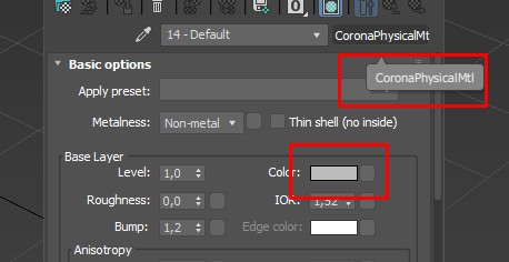

Когда меняю цвет шарику, подфриживает и если тыкать, высаживает проц. Можно что-то с этим сделать?

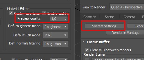

ну в настройках качество рендера шарика в эдиторе поставь процентов 30 и все, если проблема в этом.

Цитата Lp-God:
kingstones, а где эта крутилка? Странно когда 9950x высаживается маленьким шариком
систем сеттинг ( корона настройки) - качество превью в разделе материал эдитор

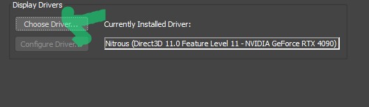

ну амд есть такая проблема как микро фризы, проверьте все драйверы. Переставьте разные режимы в видео адаптере для теста

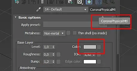

еще попробуй в физикал режиме менять цвет будет подлагивать или нет,  потому что легаси немного не так работает ?

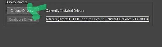

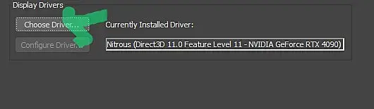

Обновил все пакеты для винды, поставил дрова новые на видяху, что-то ни чего не помогло.
Режимы драйвера поклацал, ни чего не меняется. Оно так подфрижевает не только на короновском мате, даже на стандартном физик мате
