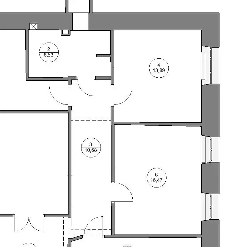

Проблема выявилась такая: зона не считает площади стен (и кол-во окон, дверей и т.д.) если она нарисована вручную, а не автоматом сделана (щелчком). Но у меня по другому нельзя все стены адово кривые, строил их многоугольными стенами, они хоть и совпадают, все без дырок, но автоматическая зона пролетает сквозь них, сразу на полквартиры. Что делать? Трапециевидными стенами все делать?
Сообщений: 5405
Выложи файл, так трудно сказать.
в лс кинул

Сообщений: 5405
Uraken, не точное построение твоих зон. Они не соприкасаются со стенами. Зазоры очень мелкие, но они есть. Поправь зоны и все пересчитывается.

Что делать? Отстроить прямые, как если на них штукатурка уже наложена. Рабочку тоже с такой кривизной делать будешь? О_о
На сайте c 26.07.2008
Сообщений: 4388
In-design похоже, выравнивать их не собираются, только штукатурить, так что да, так криво и будет
sagava попробую, но уже выравнивал-выравнивал...
Короче все заново, трапециевидными стенами (все посчиталось хорошо)
