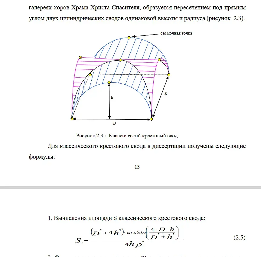

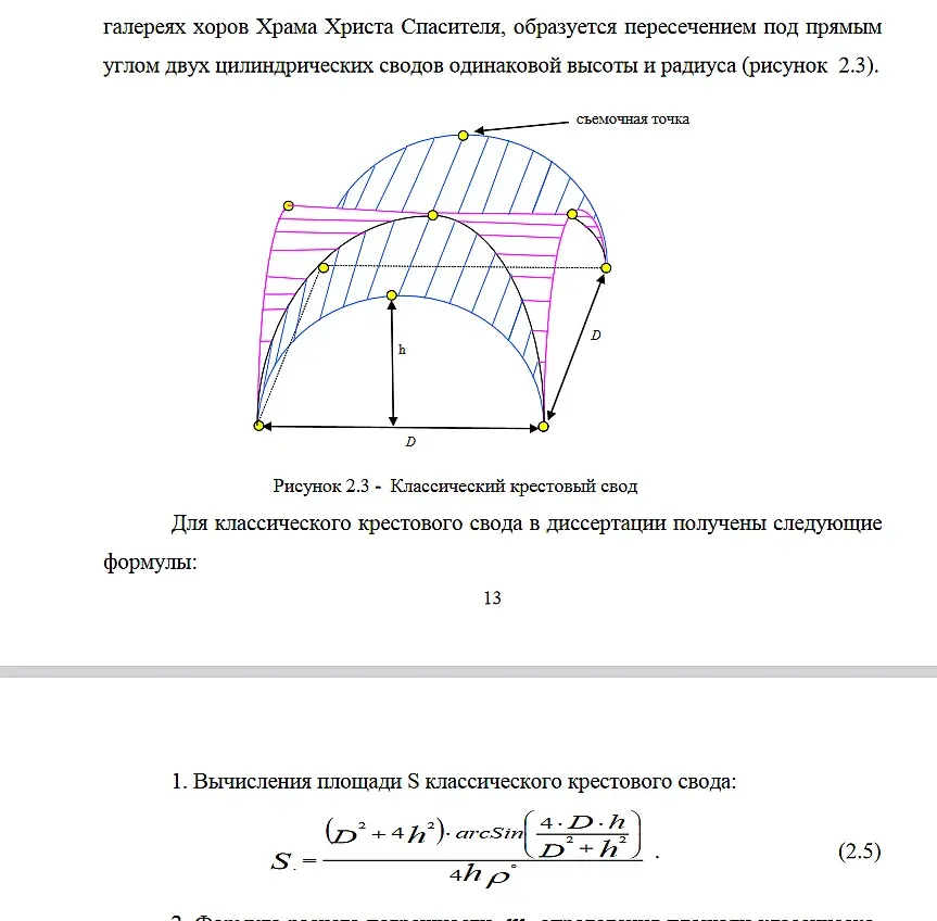

народ, помогите, если это возможно, по ссылке пройти не могу, потому что она нерабочая.
нашла 2!!! реферата по этой теме от 2007 и 2010 года один Москва, другой Пенза. тема геодезия, съемка обмеров Храма Христа Спасителя.
там по итогу выведена вот такая формула.
Сын у меня дипломник Бауманки. Я его попросила посчитать по ней.
получилось то, что в скобках больше 1 (1.49), а arcSIN бывает в диапазоне от -1 до 1
предположить, что данные которые я ввожу недостоверны - нельзя, т.к. храм стоит реально.
Размеры взяла с чертежей проектной организации, которая его проектировала (храм новый)
А очень нужно посчитать площадь для проекта росписи, в том числе этого самого крестового свода.
Сын предположил, что в формуле ошибка.
Может быть, кто-то находил еще какую-то формулу для расчета площади?
Заранее благодарю за любую дельную помощь!!!
P.S. модель не строила, поэтому посчитать через Макс не могу...
...Хотя если так дело пойдет дальше, придется отстроить отдельно потолок со сводом и  смотреть размер площади через программу...
