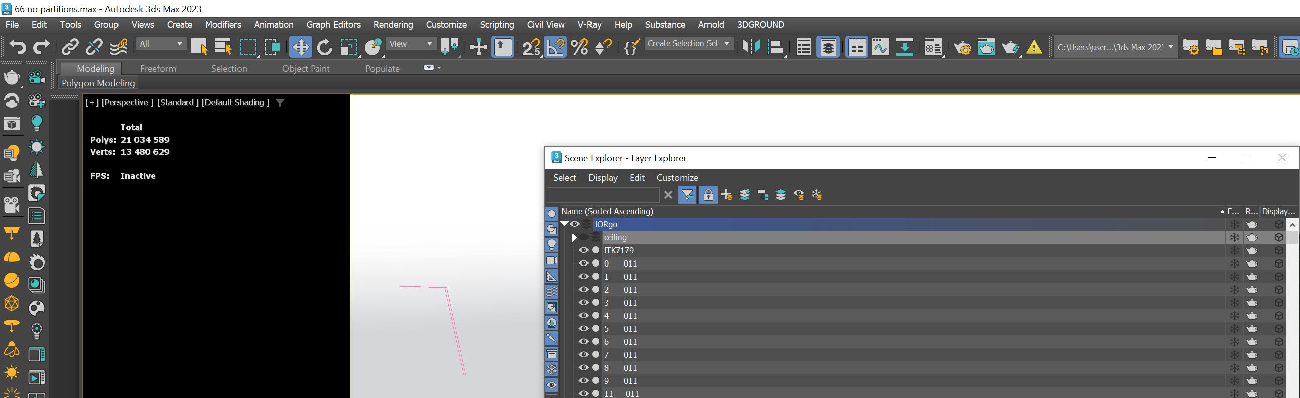

Подскажите, как вытащить слой из слоя в2023? раньше просто перетаскивал ЛКМ а теперь не тащится
На сайте c 11.12.2008
Сообщений: 301
Или может у меня глючная версия такая. Вообще не удобно в 2023 со слоями работать. По умолчанию он прячет скрытые слои (вообще их не видено в менеджере слоев)
На сайте c 08.02.2010
Сообщений: 135
Попробуй нажать на него ПКМ, затем Unnest
Сообщений: 4165
А если разгрупировать объект?
