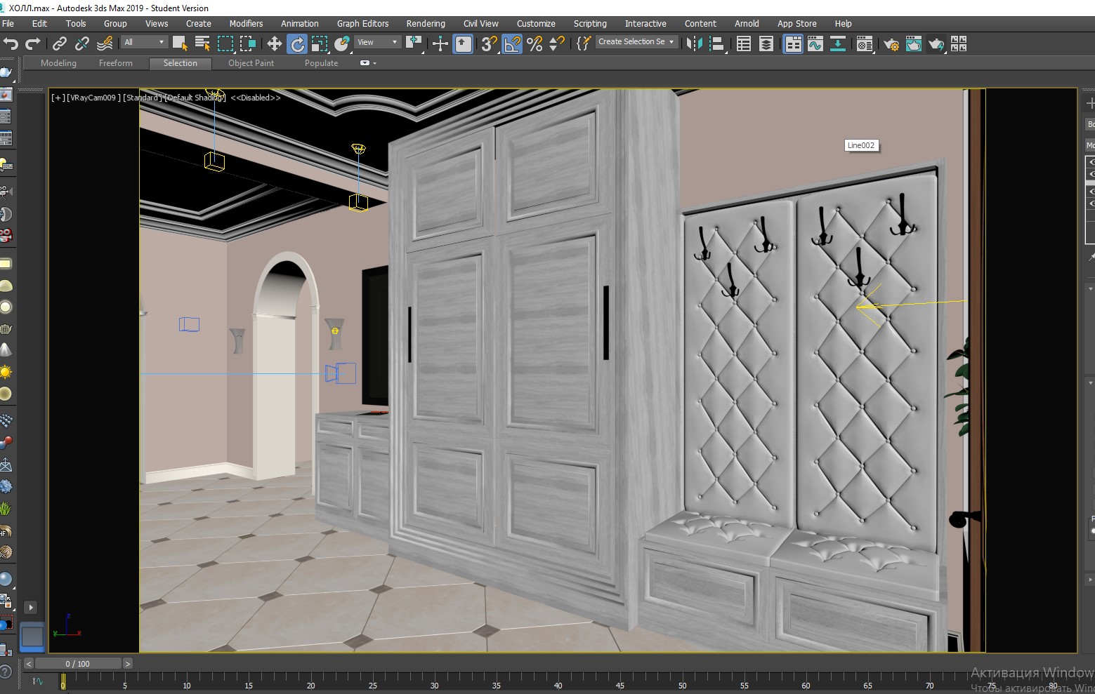

Народ, впервые с такими полосами на мебели сталкиваюсь, вообще не понимаю что это... Помогите, пожалуйста!

Присвойте материал другой. Эти полосы в материале.Значит нужен другой материал, если умеете
И совет отключить в настройках рендера этот неприятный амбиент аклюжн. Или свести его до минимума
Похоже слот дисплейсмент не пустой.

Спасибо, отключила!
Извините! Нашла причину!!В диффузе была не чистая текстура цвета

Спасибо, отключила! Извините! Нашла причину!!В диффузе была не чистая текстура цвета
Все не сложно когда без паники
А с АО амб оклюж все таки влючите , он нужен для потолка. Поставьте его на минимум. Ато лучше материалы присвоить везде. Вот по этому АО слишком активное на скринах
