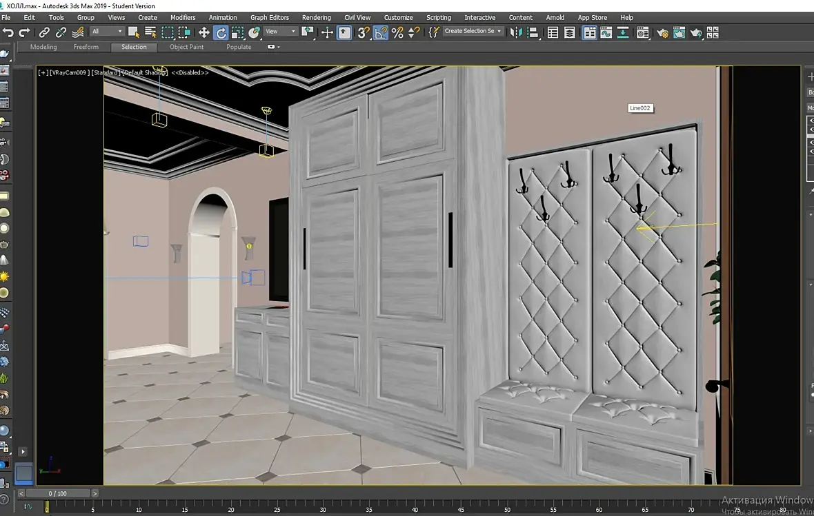

Народ, впервые с такими полосами на мебели сталкиваюсь, вообще не понимаю что это... Помогите, пожалуйста!
Сообщений: 2840
Присвойте материал другой. Эти полосы в материале.Значит нужен другой материал, если умеете
И совет отключить в настройках рендера этот неприятный амбиент аклюжн. Или свести его до минимума
Сообщений: 10882
Похоже слот дисплейсмент не пустой.
На сайте c 01.09.2015
Одесса
Спасибо, отключила!
Извините! Нашла причину!!В диффузе была не чистая текстура цвета
Сообщений: 2840
Цитата Helllena:
Спасибо, отключила! Извините! Нашла причину!!В диффузе была не чистая текстура цвета
Все не сложно когда без паники
А с АО амб оклюж все таки влючите , он нужен для потолка. Поставьте его на минимум. Ато лучше материалы присвоить везде. Вот по этому АО слишком активное на скринах
удачи
