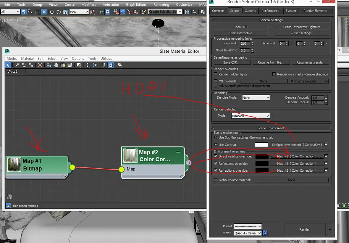

Цитата roman.paryvai:
Я сюда картинку бека вкладываю . И регулирую через колор кор. и тайлинг.
при этом способе глюк меньше, но есть
Работает всегда.
делали так) , в интерактиве якобы пропадает. но на финалах видим что глюк есть, просто он уменьшился

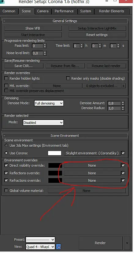

неа) нерешаимая проблема
только если отключать бэк с ги, но на отражениях естественно энвир тогда...
