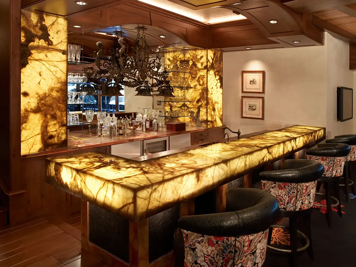

Привет всем! Столкнулась с такой проблемой как подсветка объекта изнутри, при чем должен быть виден материал внешней отделки объекта. Пример на фото, но задание сделать еще и разный цвет внутри - переход от белого к зеленому. Помогите, подскажите!

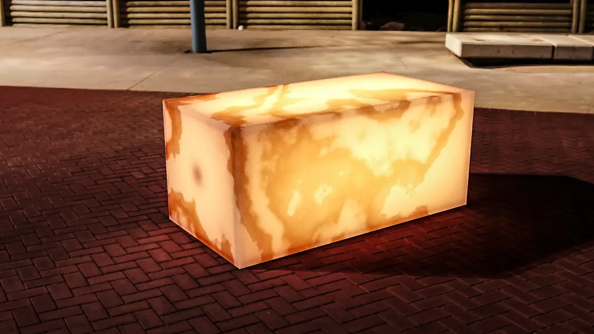

АО дирты в этом случае от лукавого. 90% эфекта даёт правильно вставленый внутрь свет (Просто сделайте как это происходит в жизни и всё будет кул)
Получится должно уот так.

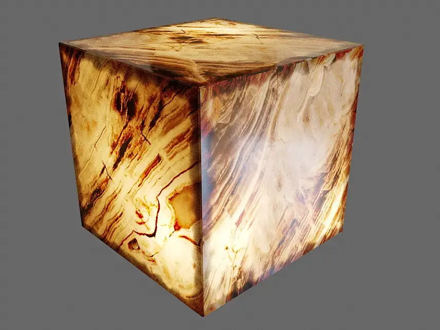

У меня вот что получилось на скорую руку = )
Вроде похоже и рендер бысрый

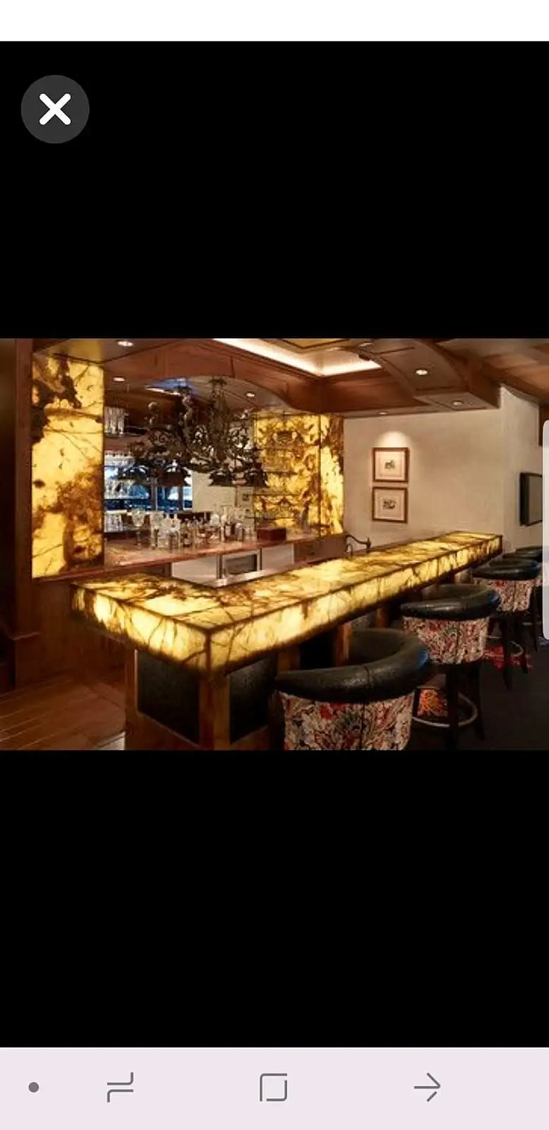

Сообщений: 4787
покрупнее референс.  Как видите там мрамор с подсветкой

Сообщений: 79
Как-то так, но естественно надо нормальную текстуру
