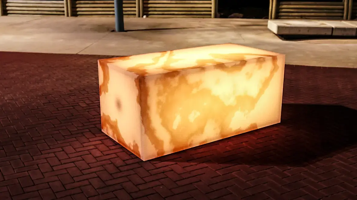

Привет всем! Столкнулась с такой проблемой как подсветка объекта изнутри, при чем должен быть виден материал внешней отделки объекта. Пример на фото, но задание сделать еще и разный цвет внутри - переход от белого к зеленому. Помогите, подскажите!

Вобщем берём бокс, вставляем внутрь меньшего размера бокс с лайт мтл.
На материал накидываем рефракцию на 40-30% размытости
 фог милиметров на 30-50 с текстурой материала
и скатеринг ставим ту же текстуру только светлее и сатуровее гдето 1.4 раза светлее и гдето на 47-56% сатуровее.
Дальше крутим параметры размытости рефракции и глубину фога до достижения нужного результата.
АО дирты в этом случае от лукавого. 90% эфекта даёт правильно вставленый внутрь свет (Просто сделайте как это происходит в жизни и всё будет кул)
Получится должно уот так.

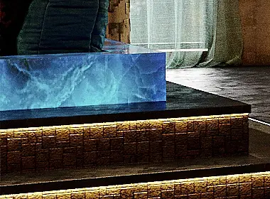

У меня вот что получилось на скорую руку = )
Вроде похоже и рендер бысрый

Разогретая болванка кузнеца получилась.
На сайте c 06.02.2012
Сообщений: 958
ага с рамкой...

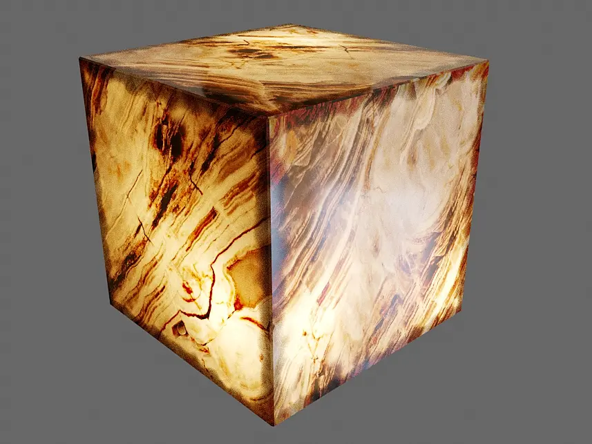

Сообщений: 79
Как-то так, но естественно надо нормальную текстуру
