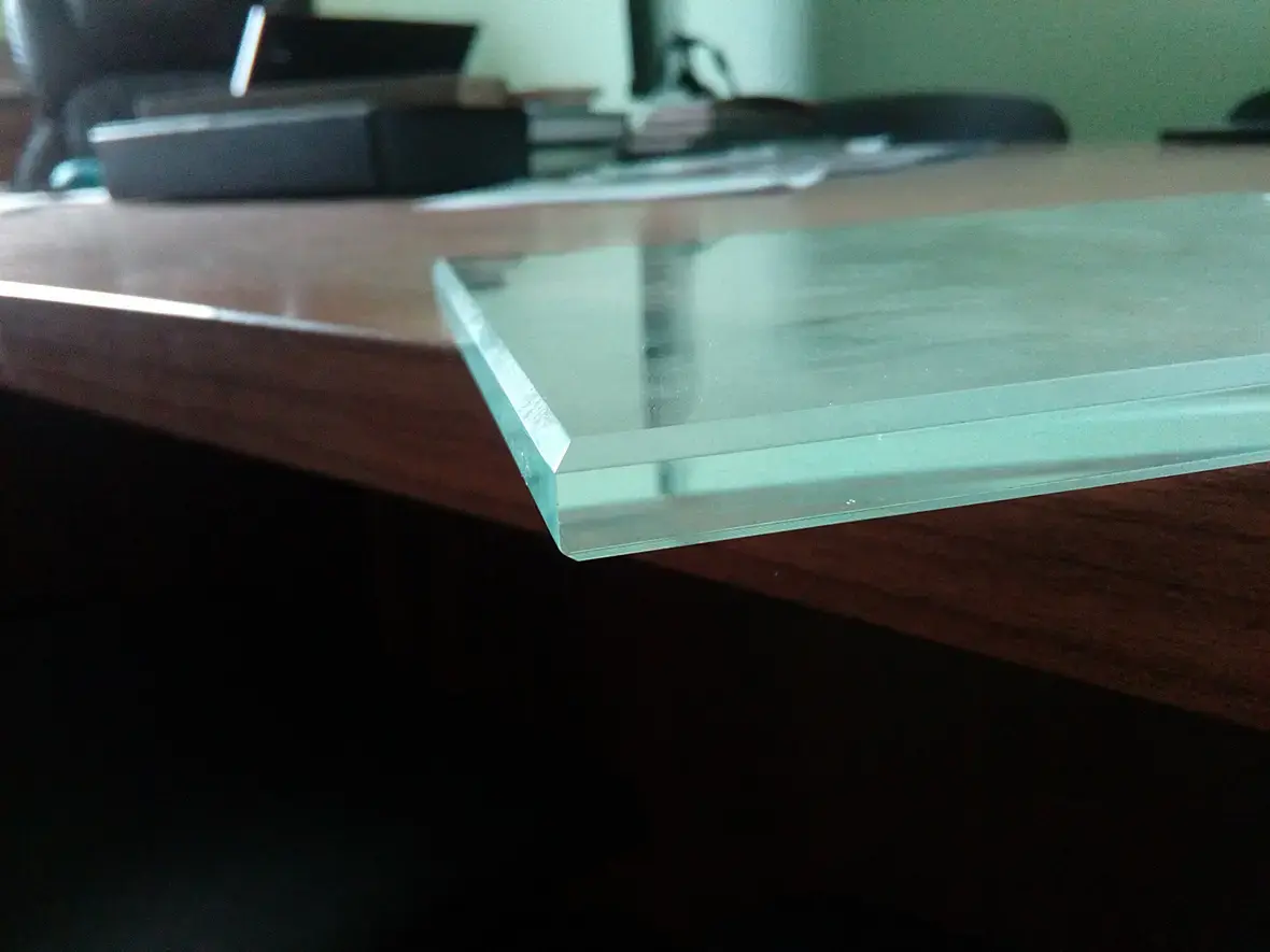

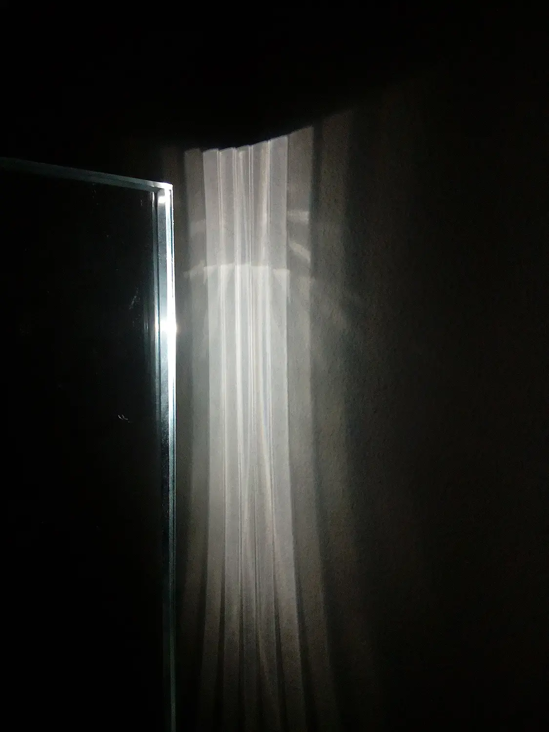

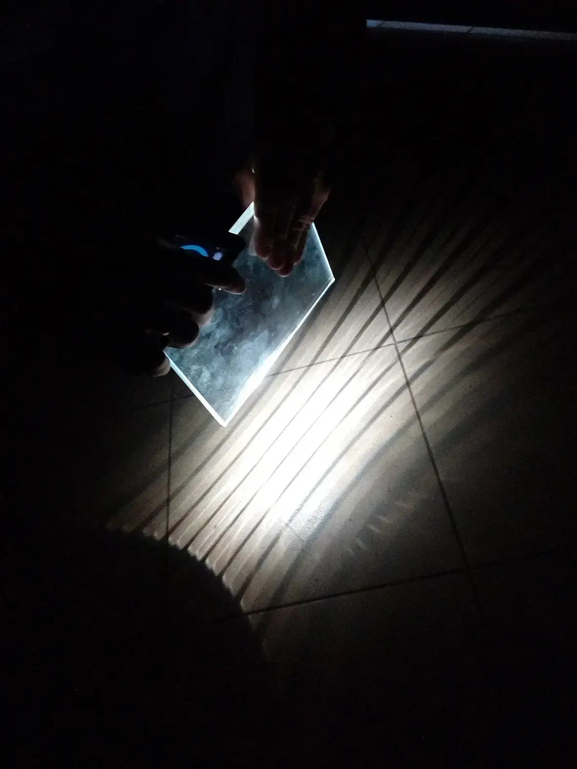

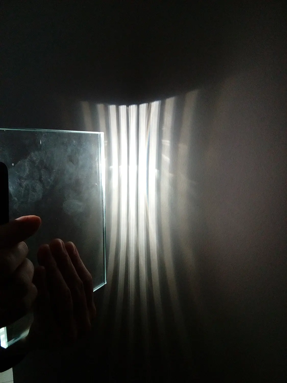

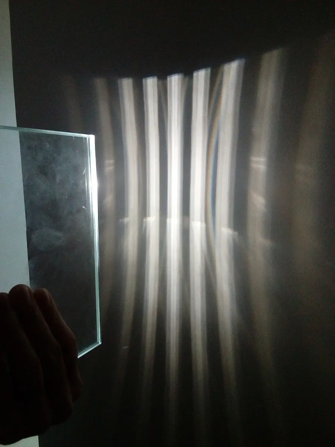

Необходимо добиться такого эффекта от светодиодной подсветки стекла. Кто знает как сделать это?
Стекло прозрачное (оптивайт), с боков фаски 2мм, толщина стекла 10мм.

Просто так, ради интереса спрошу: а повторить все то, что вы делали в реале, в максе пробовали? В смысле, сделать стекло, с фасками и посветить в торец.

Это каустика, нужно искать физкорректный движок, но скажу сразу это будет не просто.
можно подготовить фотографии , чтобы потом скомпозить в фотошопе как вариант

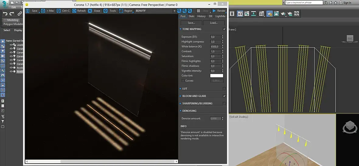

я так понимаю в максе получается только одна жирная полоса? потому что источник света один
попробуйте несколько источников света, лучи должны быть остро направлены и довольно крепкая интенсивность света

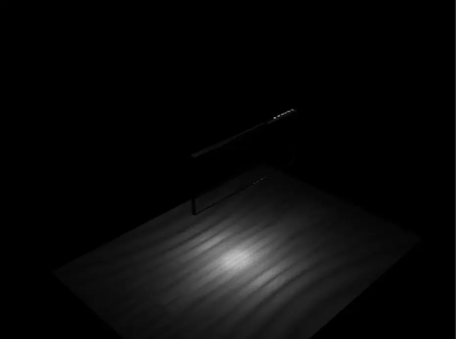

пробовал вот так получается

у вас полосы, а в жизни лампочка
свет от сферы будет расходиться иначе, и создаст такой радиус как на фото
smiley-unknw.gifа как создать направленый свет от сферы? может диск попрбовать?
но это чисто теоретически

радиус на самом деле не обязателен, так как будет не один источник, а светодиодная лента. Но пробовал и один источник (сферу, диск и так далее) и несколько в ряд, эффект такой же(
Ies'ки из тех которые у меня имеются ни одна не подходит

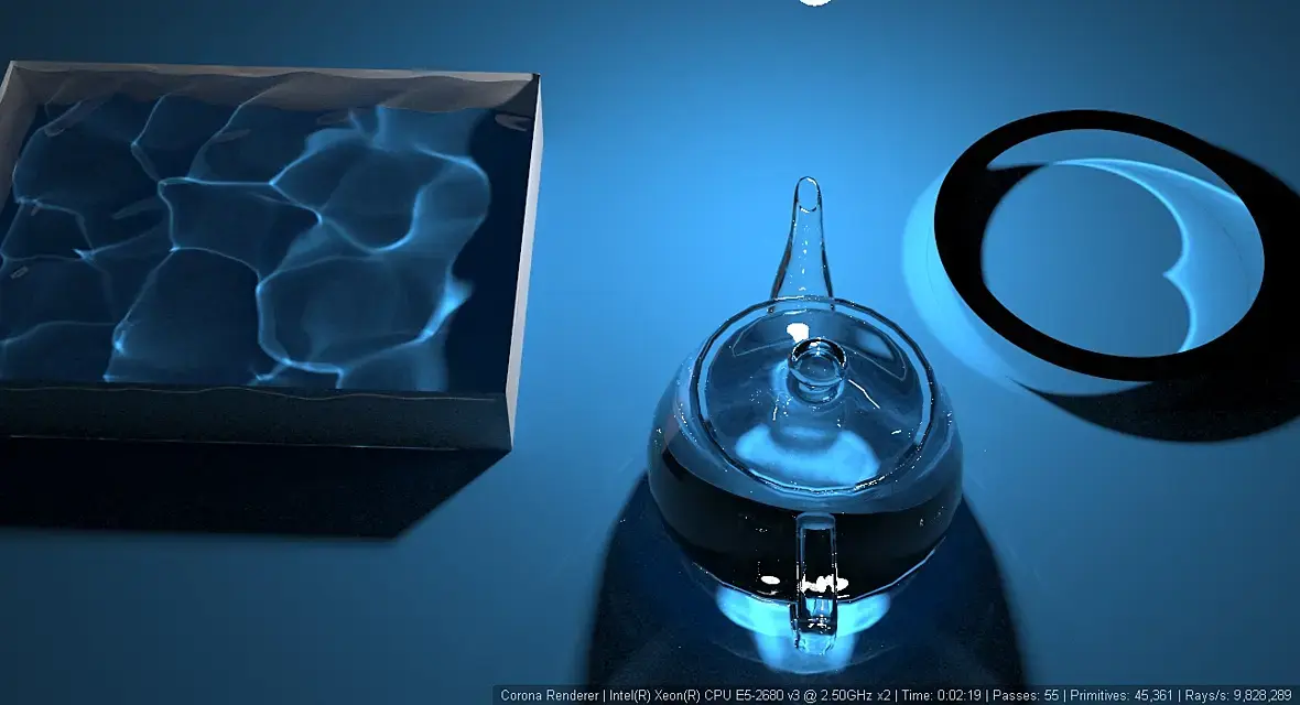

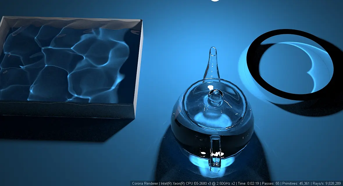

https://www.youtube.com/watch?v=KDvyHJ6ram4
один источник (ies)
render engine ставил  PPM

в 4 короне уже прикрутили шушуть)))
На сайте c 19.03.2009
Сообщений: 816
