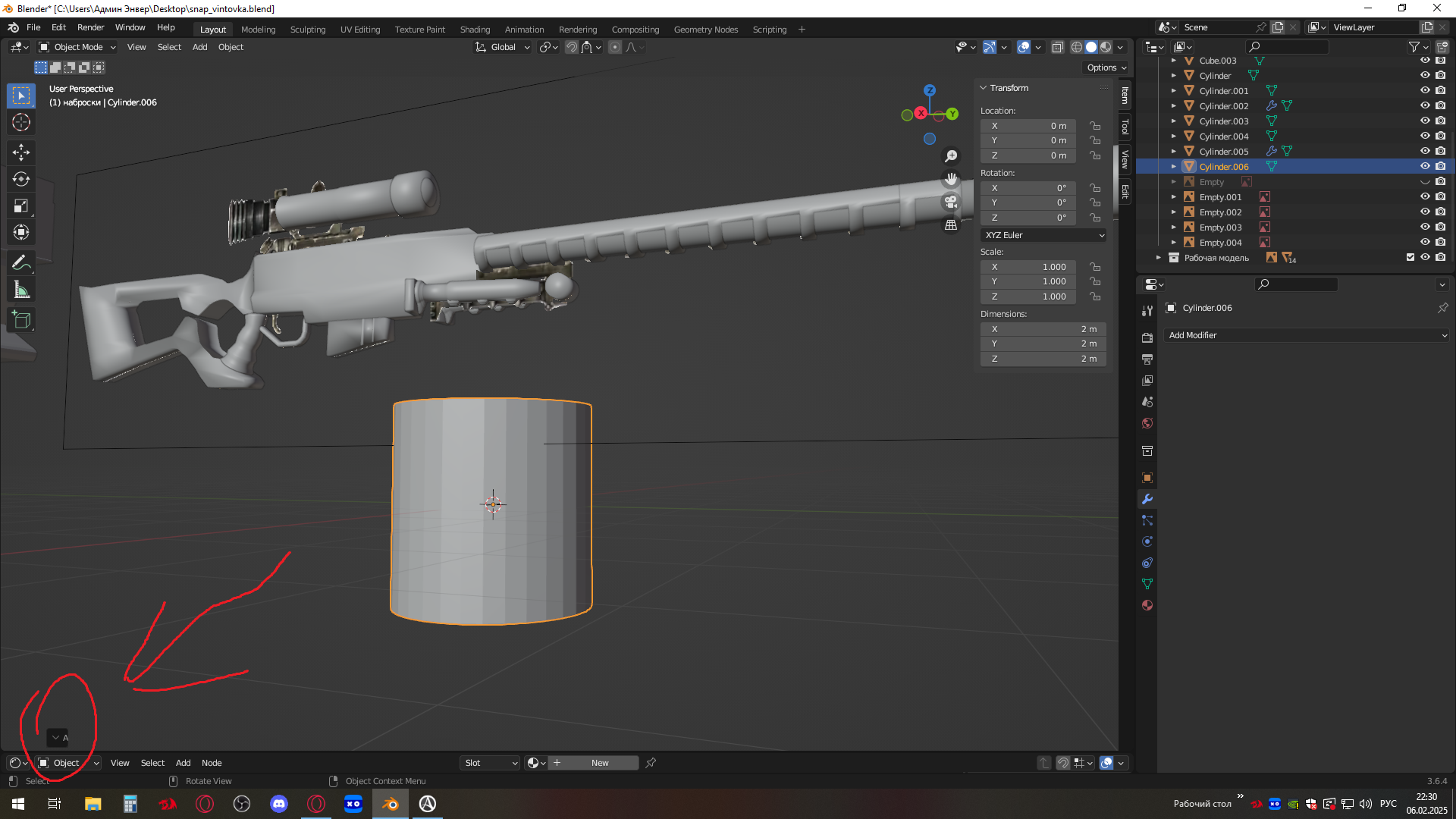

Здраствуйте,балуюсь 3д моделированием(соре не профессионал,любитель,в сленге не силен) и столкнулся с ситуацией,не могу редактировать фигуру в специальном окне(на скриншоте пометил стрелочкой),хотел задать основание 6-ти угольника(типо гайки),кто-то сталкивался,как я могу это исправить? https://dropmefiles.com/L5YAq  (не получилось ссылку загрузить как положено,какая-то ошибка)

Какая-то бага. Кнопки вверху тягаются (можно ещё масштабировать с ctrl+средняя кнопка мыши).
А вот эта нижняя панель вроде никак нет.

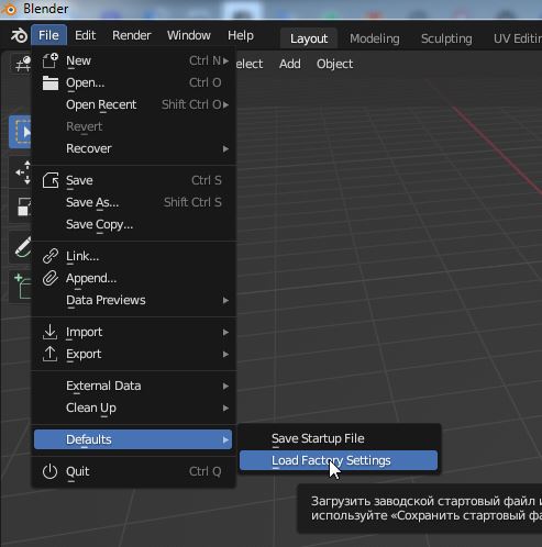

1. Если ничего особого не настраивали и аддонов тонны не ставили - попробуйте сбросить к заводским настройкам.
2. При открытии файла нажать шестерёнку в меню открытия и снять галочку загружать UI

Это скорее от того что файл созданный в новой версии открыл старой версией. У меня бывало похожее, именно на версии 3,6. Попробуй при открывании снять галку "загружать интерфейс", там в верхнем правом углу. Или экспортировать модель в  fbx, открыть свежий файл и импортировать в свежий файл.

Благодарю всех за помощь!Вы супер! Сделал проще,установил свежую версию блендера,перенес модель и все заработало! Что касается проблемы, Mihanik68 скорее всего прав.Kaiwas попробовал,не сработало.
