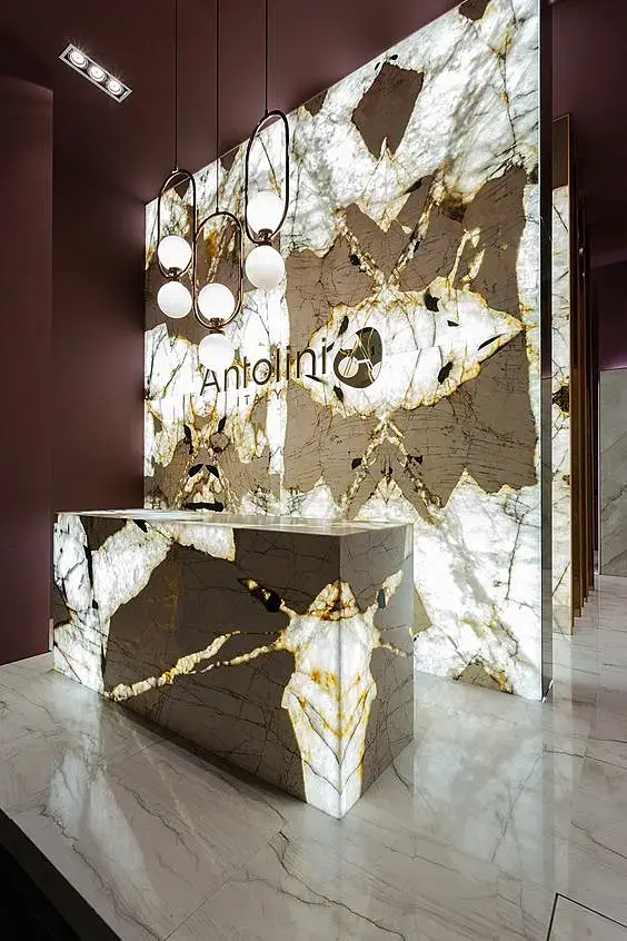

Всем привет!
Подскажите пожалуйста как добиться такого эффекта?
какие-то фрагменты камня светятся
Способов много, к примеру через материал бленд по маске два материала.
Сообщений: 7038
Еще есть вариант сделать светящиеся боксы, а непрозрачные фрагменты запилить отдельной геометрией.

накиньте пожалуйста ещё пару вариантов, чтобы можно было выбрать более быстрый и менее затратный

1) Сделать бокс/плэйн и подкинуть на него материал который будет светиться
2) Поверх него разметить вплотную другой бокс/плэйн с со светонепроницаемым материалом и подкинутой картой Opacity, которая будет регулировать места просвета
3) Написать "спасибо" %)

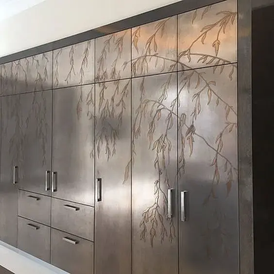

есть ещё такой вопрос
как сделать вот такой рисунок на фасаде шкафа (веточки листики)
может ещё кто знает что это за модель шкафа и где её взять, думаю ваши ответы многим пригодятся.
 Не поспешили ли вы выбрать себе аватарку с логотипом вирей и корона, которая как бы говорит о том что вы специализируетесь в этой области.
 Мат шкафа проще всего через бленд, один тот который фоновый, второй тот который у веточек, ну и ЧБ маска веток для смешивания.

Чтобы точь-в-точь такой, то это надо SSS материал использовать. Бомж-вариант - к обычному материалу камня добавить самосвечение.
