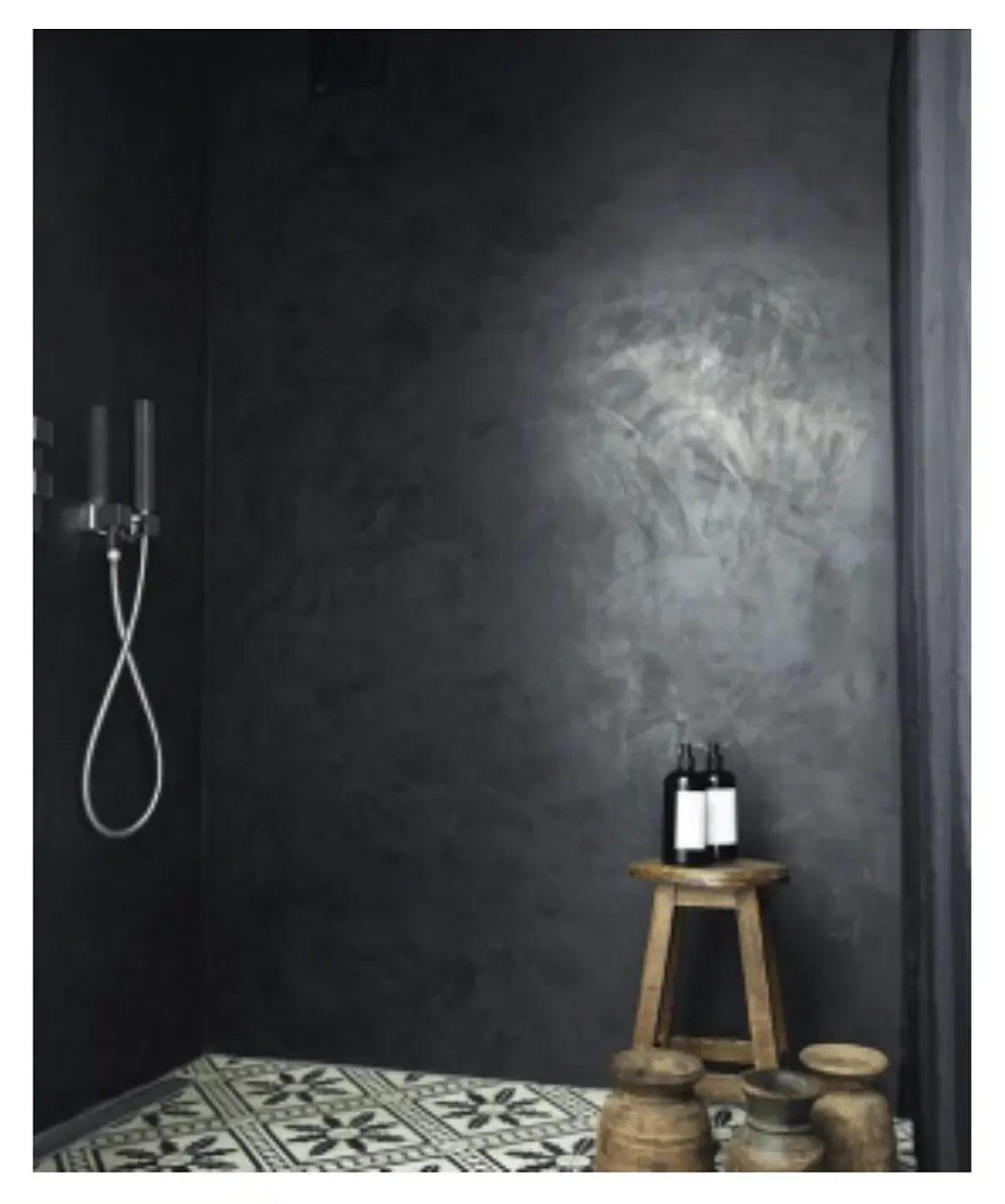

Дд. Подскажите, как правильно создать похожую текстуру, что бы
она как бы немного блестела. Не получается совсем, матовая выходит и все . Выбираю диффузный цвет темно серый, в дифуз ставлю карту дёрта, ее же на 2 глосиннеса. И в бамп. и отображение по диффузу ставлю где то 80. возможно где то делаю не правильно, подскажите! с текстурами очень плохо работаю, поэтому не судите строго.

Катерина93, нужно добавить либо карту color correction и покрутить яркость/контрастность, либо сделать то же самое с текстурой дерта в фотошопе
посмотрите в интернетах очень много уроков по созданию декоративной поверхности, там довольно хорошо объясняют как работают черно-белые карты

Два материала смешать средствами Blend или слоями, ничего сложного в этом материале нет)

чем светлее карта в глоссинесе, тем она будет глянцевее, если у вас стена матовая, поднимите яркость через колоркоррект

Закиньте карту в рефлектион.Подкорректируйте размер её.Откорректируйте процент использования карты.Когда отражение вас будет устраивать,размойте ёё с помощью глоснесть.

Чтобы стена с такими деталями, вы должны использовать грязную текстуру в разделе отражения материала и установить для нее коэффициент зеркального блеска 0,57.  Такую же грязную текстуру нанесите на шишку.  Поиграйте с числами, чтобы достичь результата.
English: In order to have a wall with these details, you must use a dirty texture in the material reflect section and set its ref.glossiness rate to 0.57. Put the same dirty texture on the bump. Play with numbers to reach the result
