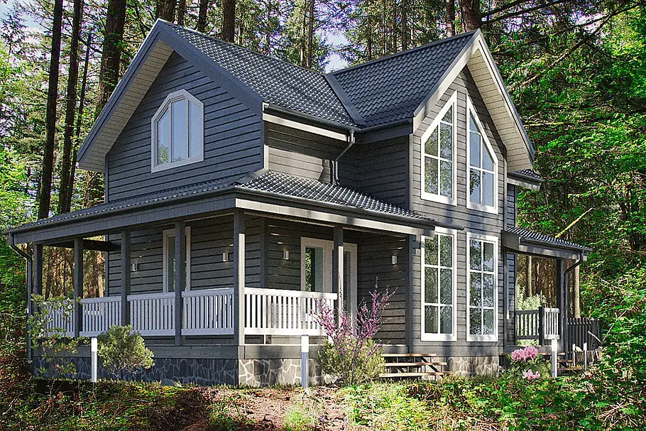

Проблема в чём сосно: делаю лес, деревья на допустимом расстоянии, но при рендере, они как-будто не имеют глубины, тень от одного на другое не падает и получается, типа просто краской в одну плоскость помазаны. С  дип оф филдом проблему пытался решать, но это не то. Как вот сделать, что-бы глубина зарослей была видна?
Пример, того, что не устраивает прикрепил, хоть тут и без теневое освещение (цвета листьев менял)
Да вот опять-же солнечный день, сосны, а глубины нет

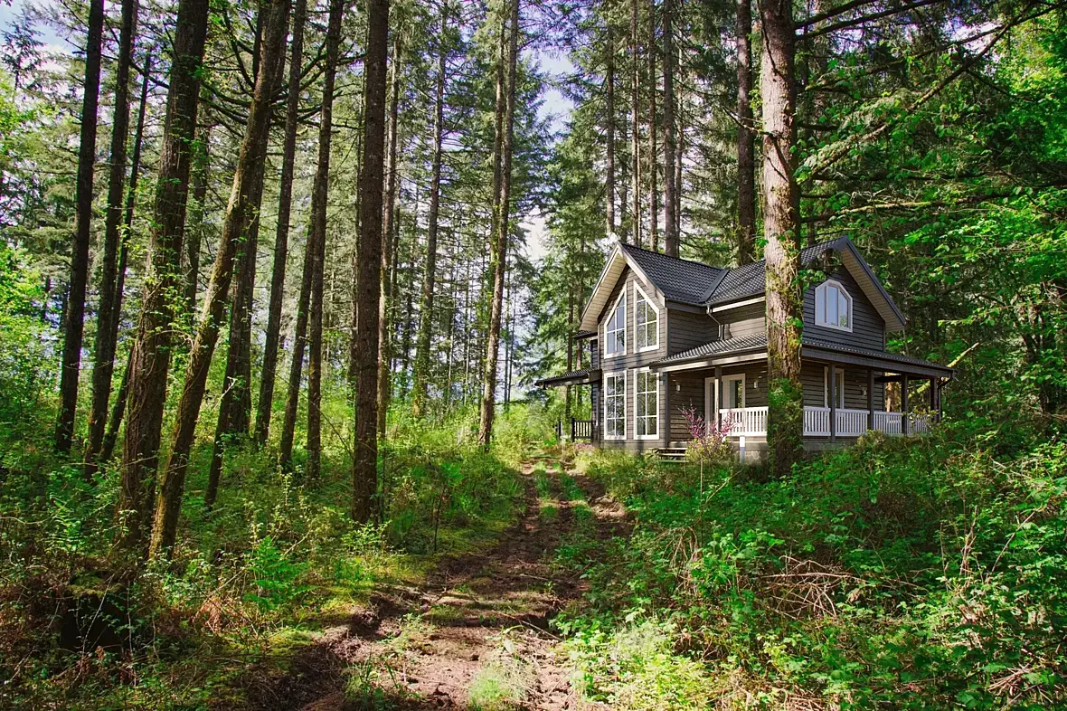

ракурс и композиция! radli89 показал вам пример вполне сносный
для глубины и воздуха, нужен этот воздух, а у вас коммерческая компоновка именно дома, для продажной картинки норм, для художественной нужно пространство

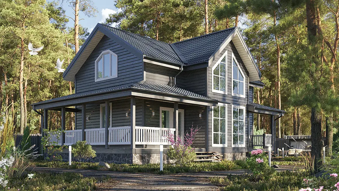

Да делаю я глубину резкости, не помогает, через все способы уже попробовал и v-rey fog и зедап, нет того эффекта. Вот опять сделал, всё-равно херня
Нужен красивый лес с глубиной, без всякого тумана (ну частично может)
