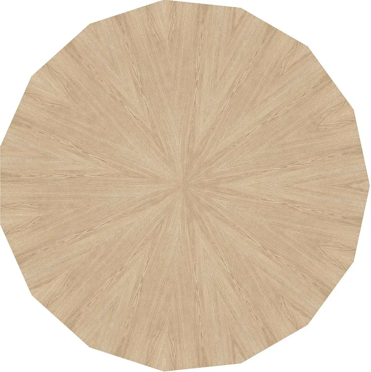

Нужно сделать из обычной текстуры дерева радиальную. Что-то не могу допереть как и чем. Подскажите кто сталкивался с таким
На сайте c 28.11.2012
Сообщений: 792
Я такое в фотошопе собирал, поворотом и обрезанием слоёв
Дарю:
На сайте c 03.12.2012
Сообщений: 13

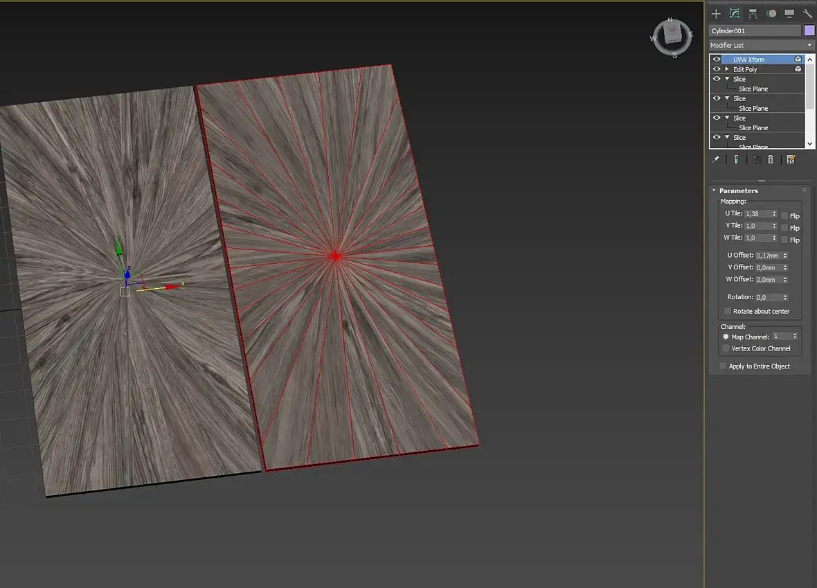

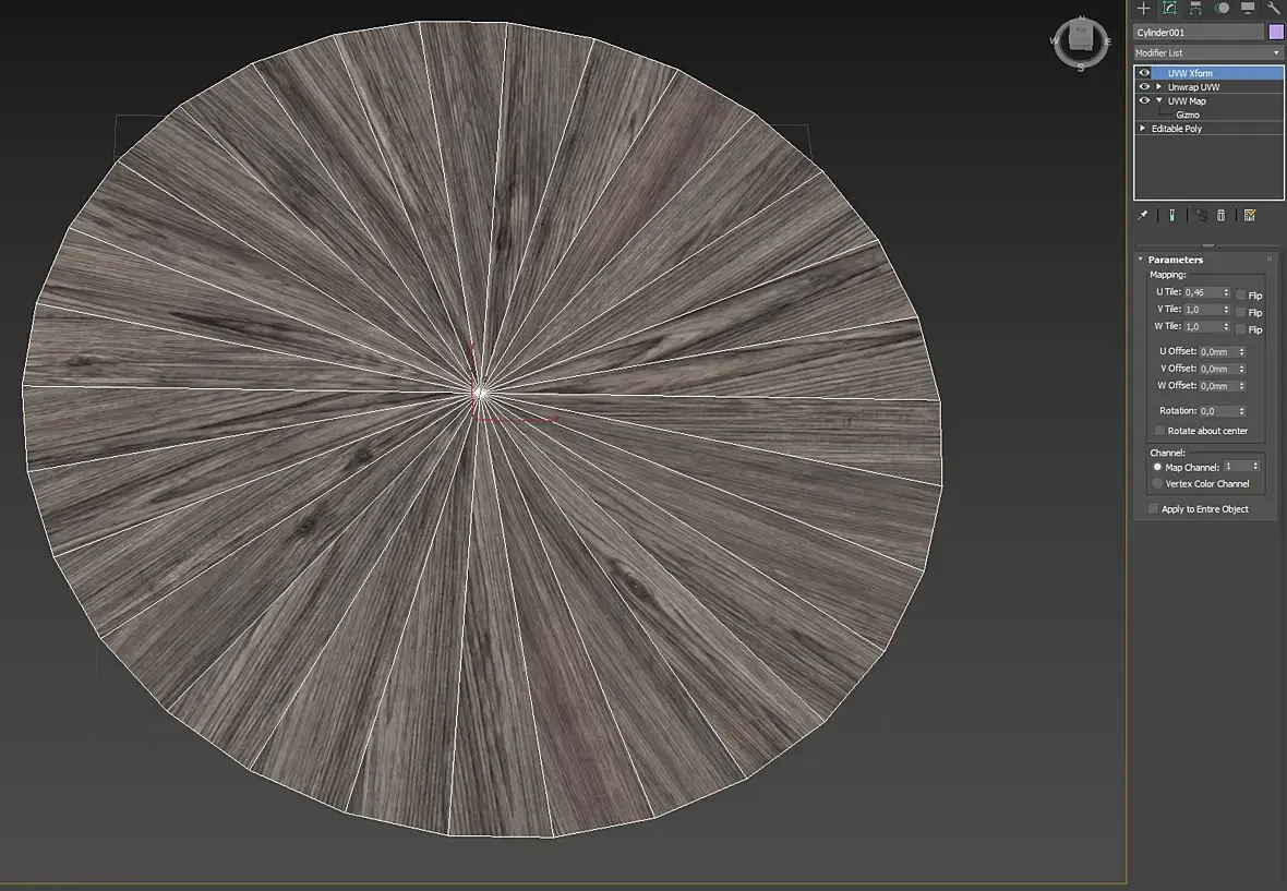

Можно геометрией сделать.В основе верхняя часть цилиндра с нужным кол-вом сегментов. потом UVW в режиме face
потом в анврапе пакуете все и коррекируйте xform-ом. Удобно тем что на ходу можно менять текстуру и варьировать ее чтобы не было повторов.

Цитата Viento:
Я такое в фотошопе собирал, поворотом и обрезанием слоёв Дарю:
На сайте c 10.07.2008
Сообщений: 1924
Екатеринбург/Калининград
вот тут посмотрите , если без особых напрягов с рисованием текстуры
На сайте c 04.09.2018
Сообщений: 44
Город в устье каменных гор
Благодарю. Надеялся текстурой обойтись. Если не получится, то придется так
