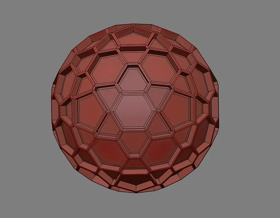

Ребята спасибо! Разобрался как сделать такую сферу. Благодаря видео от комрада Lionnoir стало понятно. Делается очень просто. Берем Geosphere и используем чамфлер по вертексам. А дальше выстраиваем уже размер сегментов по желанию. У меня получилось вот так.

Цитата Mirfen:
Сегменты эти хаотичные, похоже.
Здесь нет ничего хаотичного. Это усечённый многогранник.
