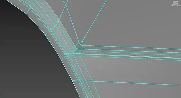

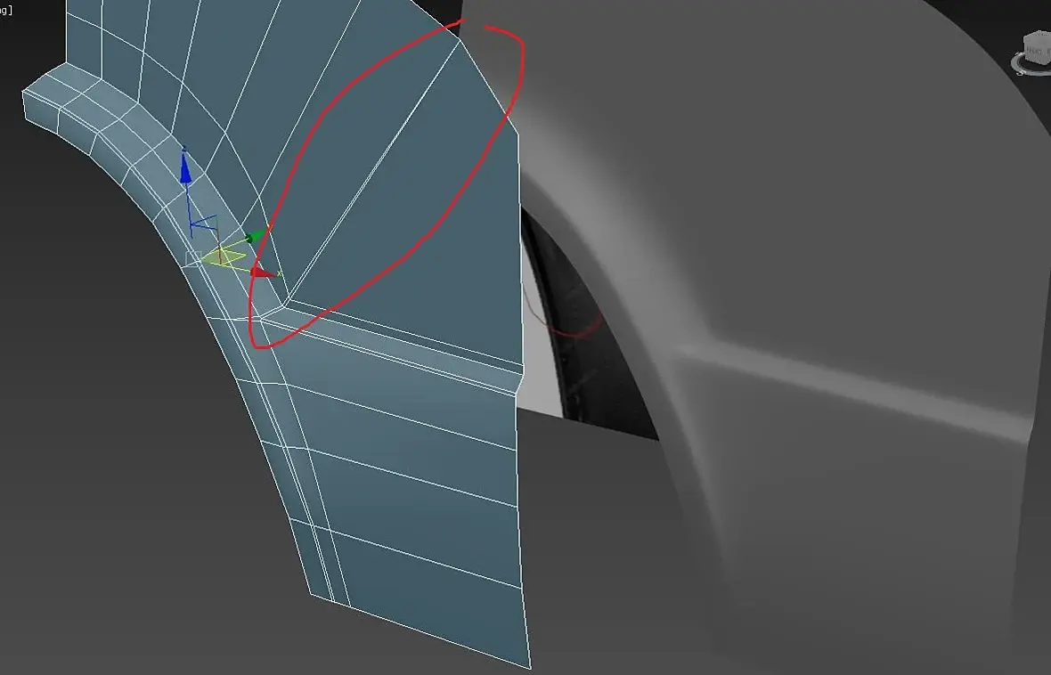

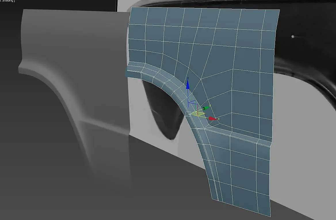

Добрый день!

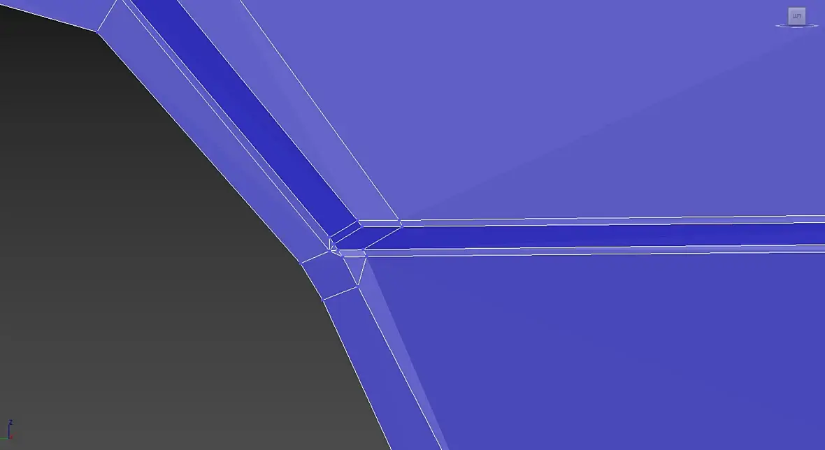

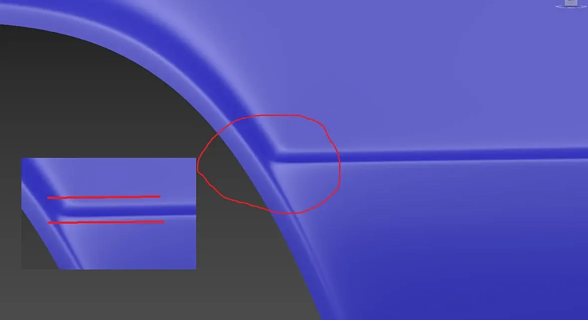

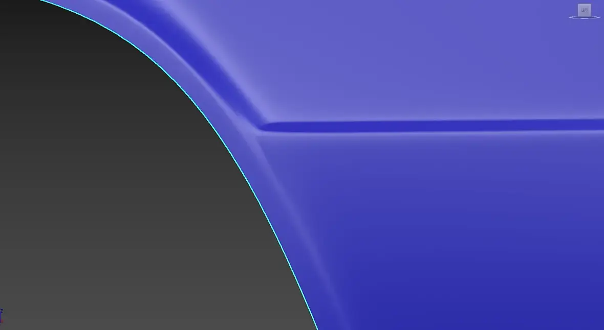

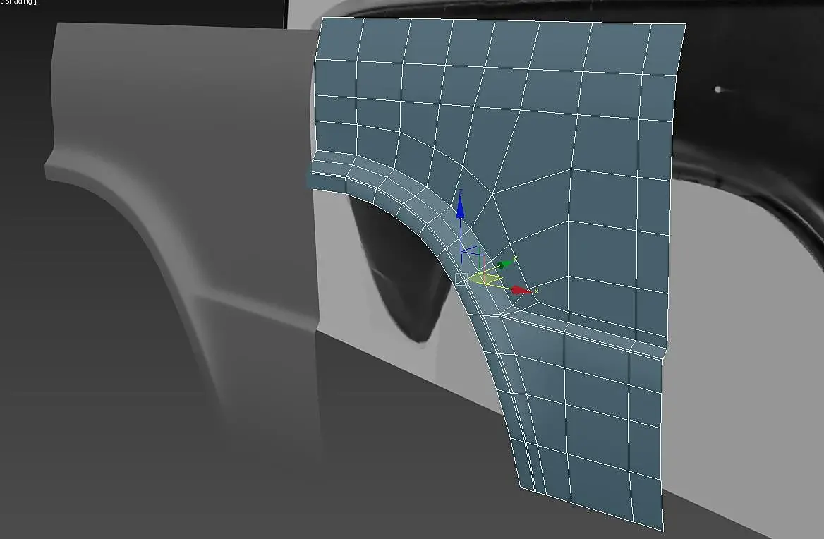

Подскажите как смоделировать именно эту часть крыла? Я уже неделю пытаюсь повторить этот момент НИЧЕГО нормально без артефактов не получается.
Это первая моя модель, я учусь пока.
Очень буду ждать ответ знающих!

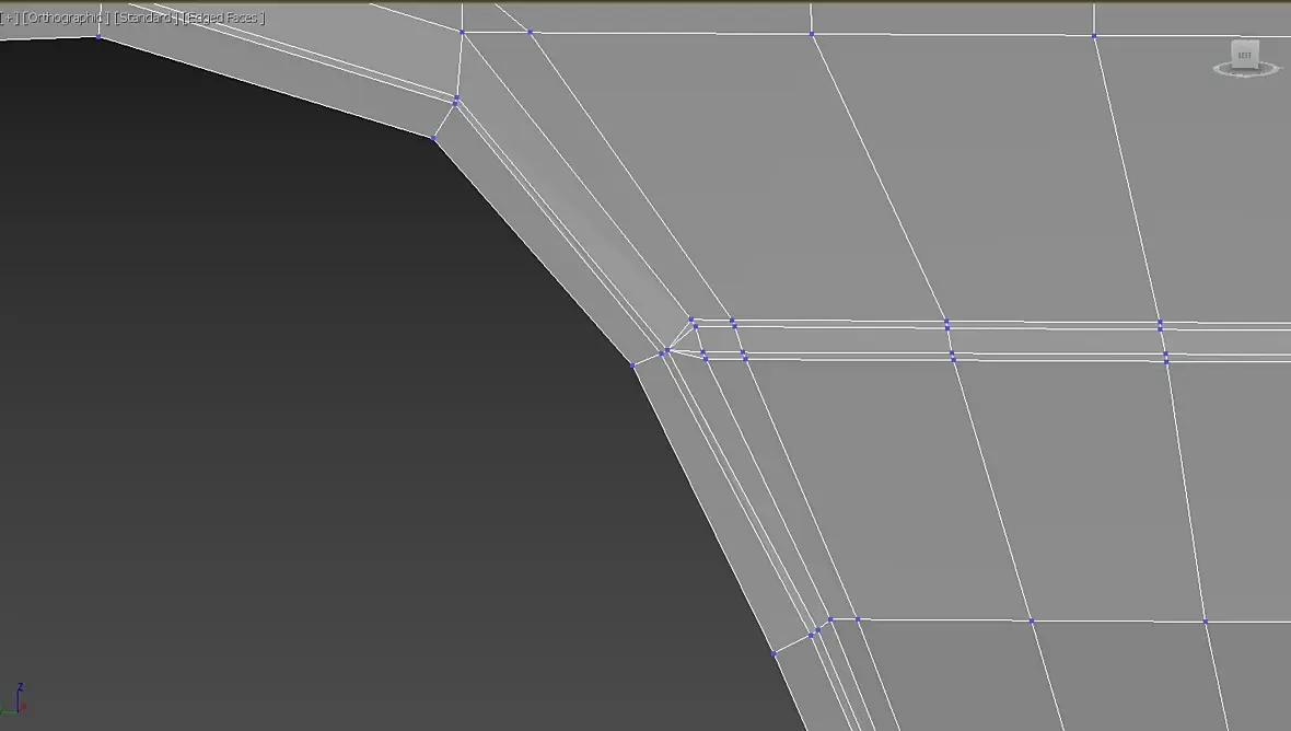

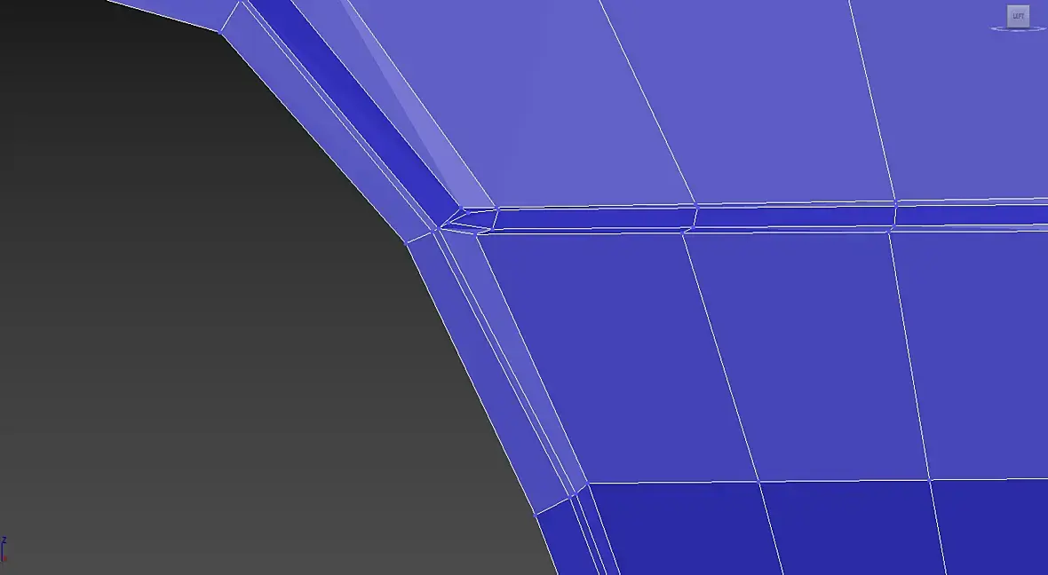

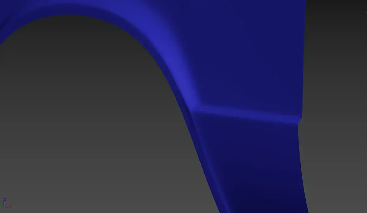

Первый вариант:

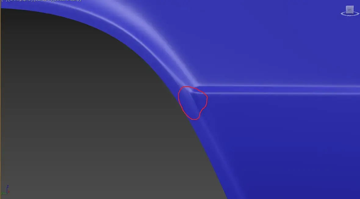

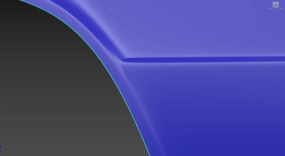

Второй вариант:

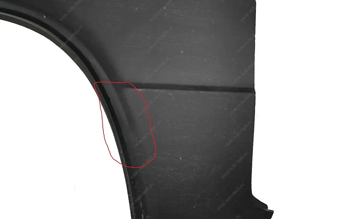

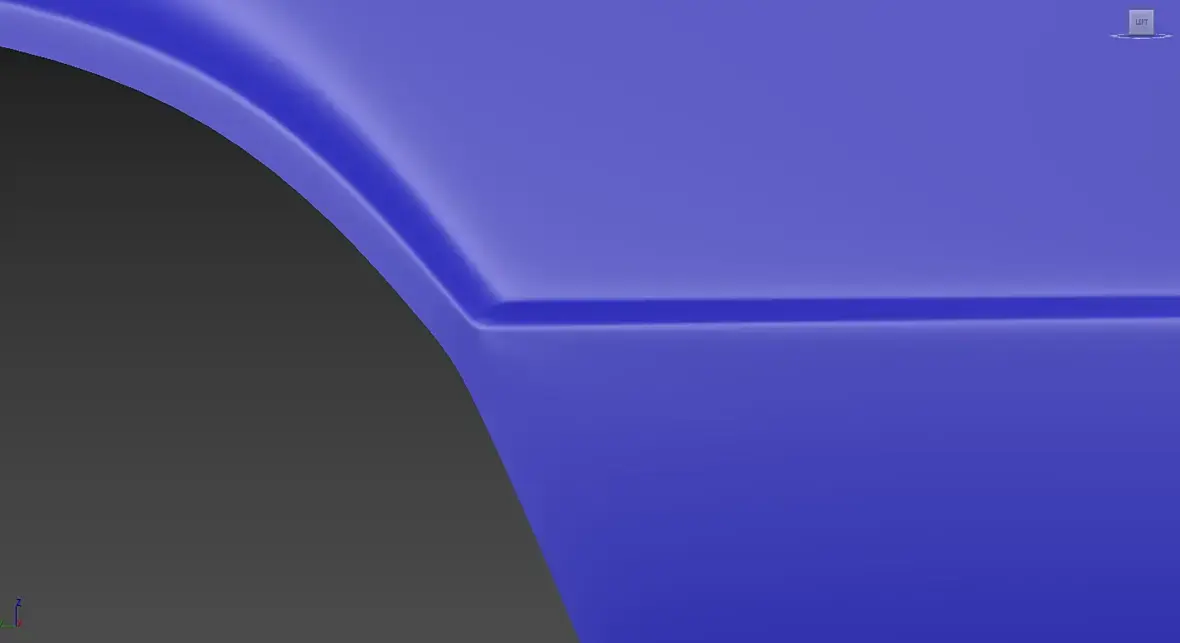

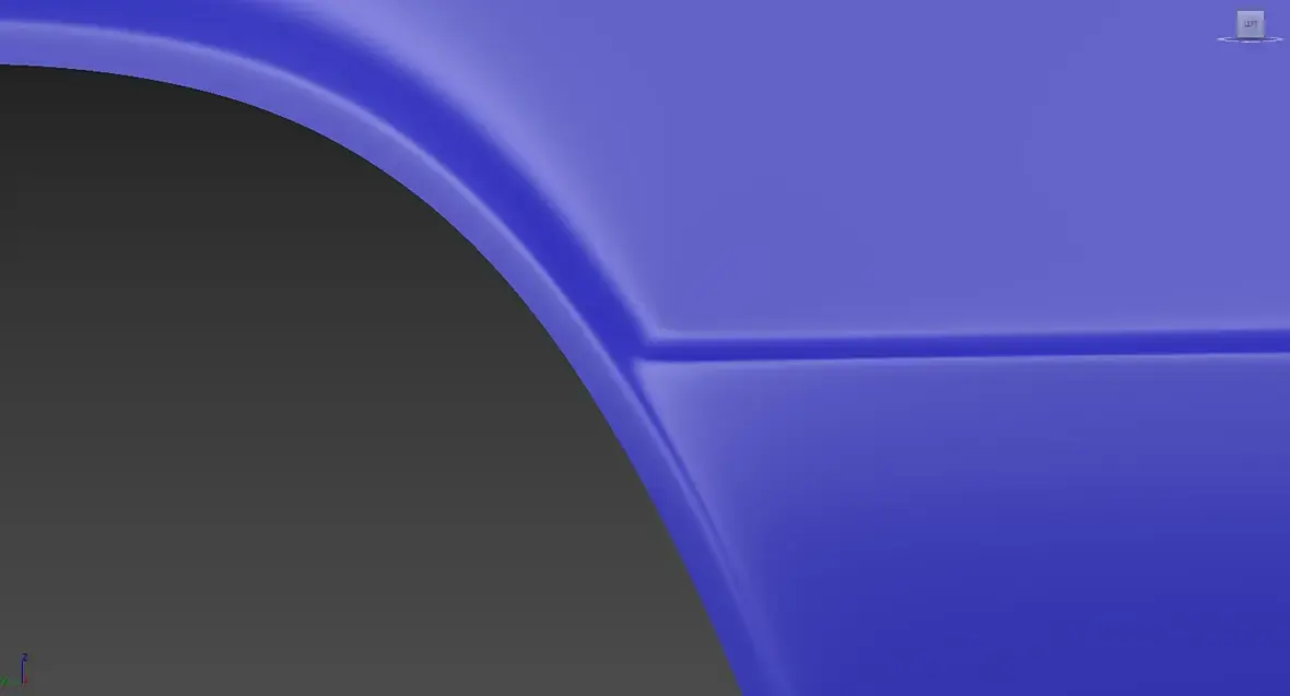

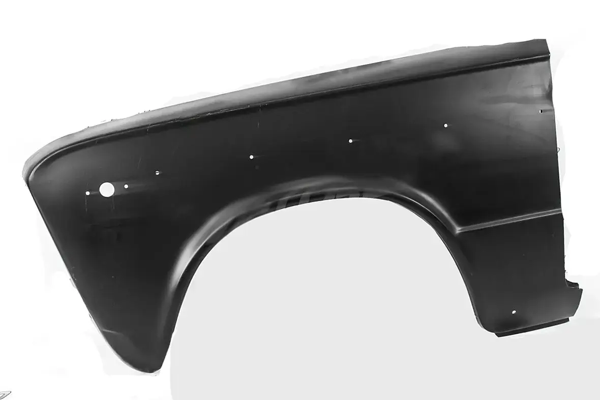

Как должно быть насамом деле:
На сайте c 19.02.2011
Сообщений: 4259
Вообще вы наудивление точно повторили помятость оригинала smiley-biggrin.gif
Ну, а если вы про то, что ниже арки не должно быть складки, так уберите её, там вместо трёх граней должна быть одна, соедините их в одну как нибудь.
На сайте c 11.10.2007
Сообщений: 1400
online
эти коннекты превратите в сегменты круга
На сайте c 22.03.2007
Сообщений: 298
РФ/КЗ
На сайте c 06.08.2013
Сообщений: 1909

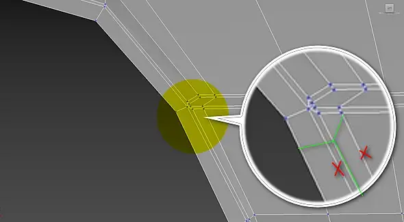

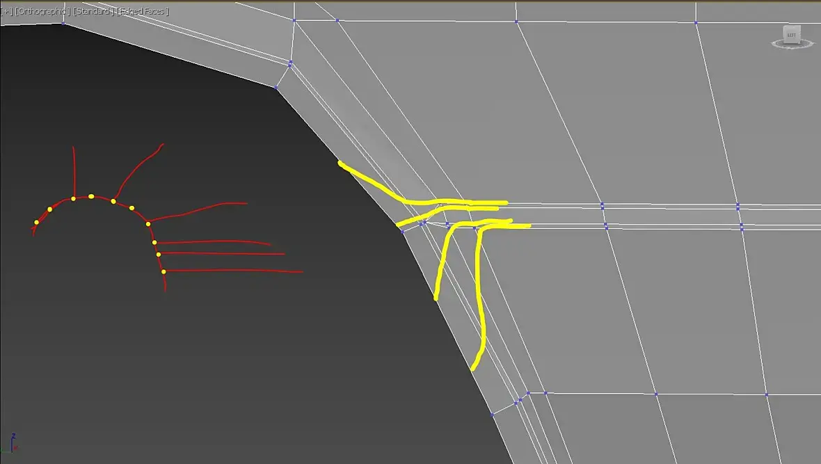

43block, геометрию сетки надо строить чтобы она продолжала форму. метод "бокса с фасками" тут не подойдет.
как то так примерно

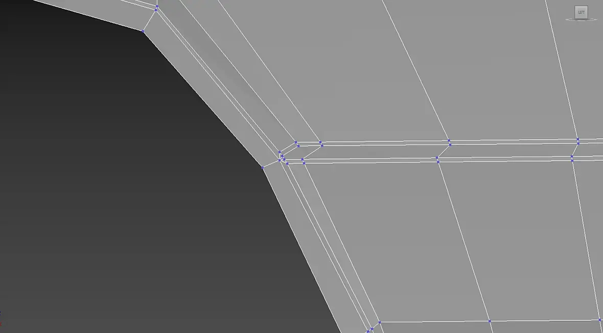

Так?
Там же еще такое место есть((
Я не совсем понял как вы имели ввиду сделать((
M_E_T_I_S

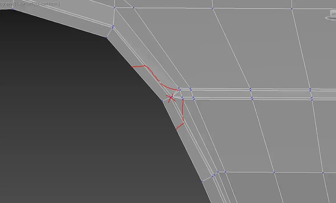

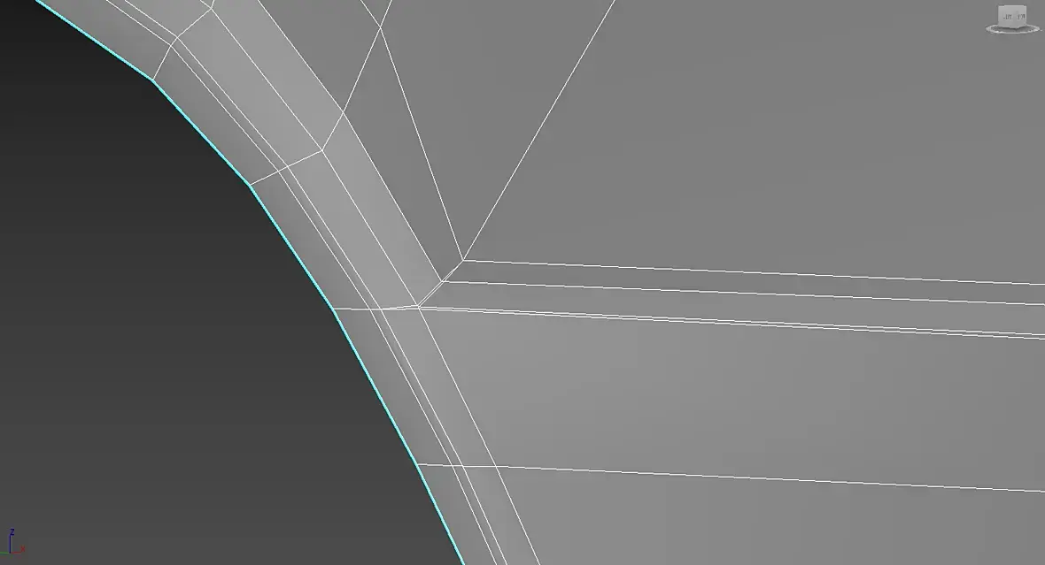

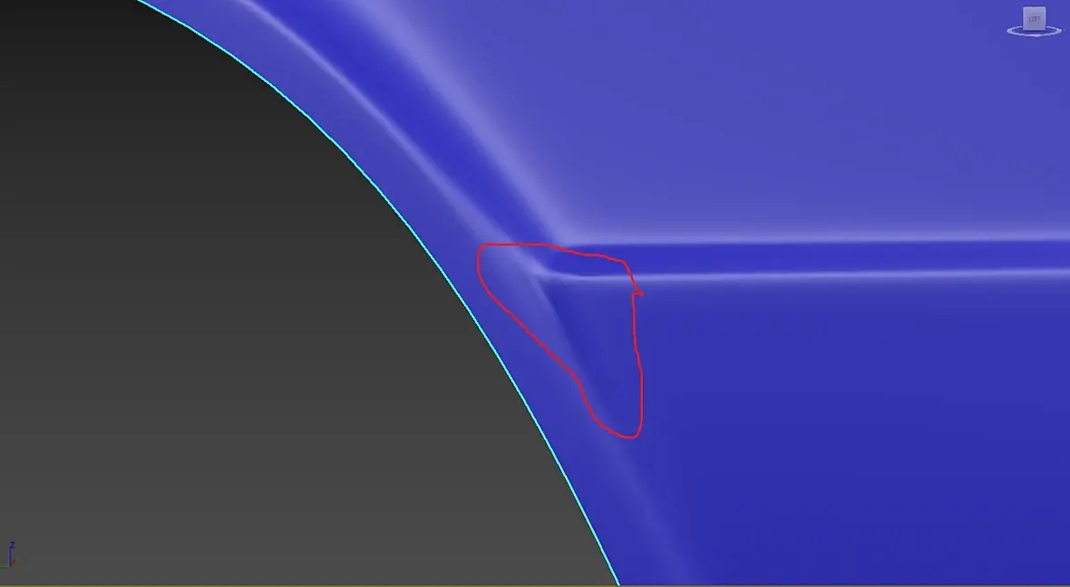

Так?
Здесь почему то складка не исчезает
irishman

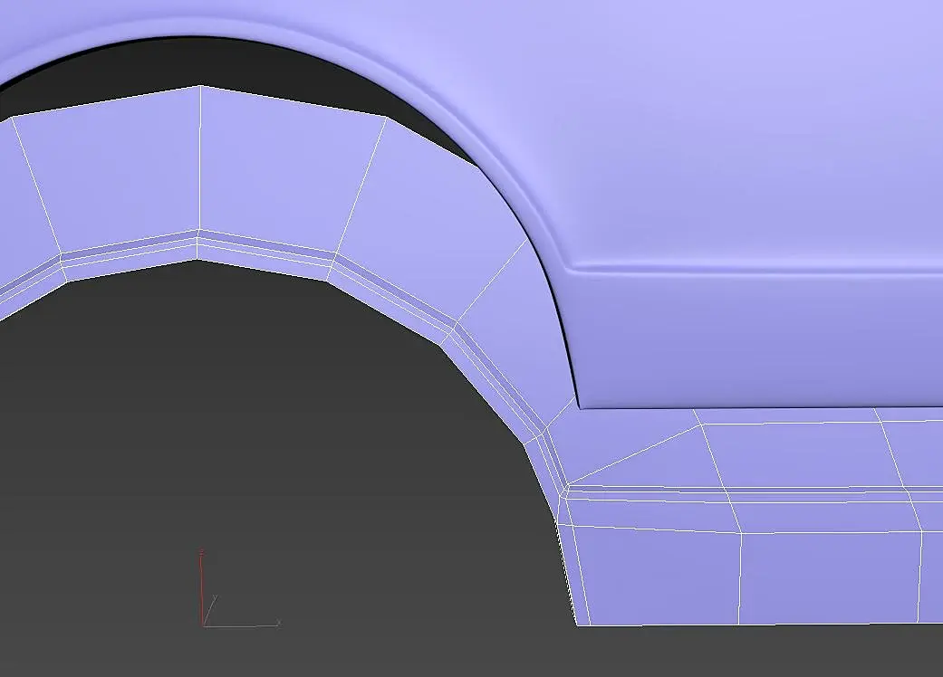

Хороший вариант, только там еще такое должно быть

может как-то так?

может как-то так?
Супер! Спасибо большое, сейчас комп далеко, завтра обязательно попробую, думаю получиться.

Когда не можете избавиться от косяка коннектов - знайте, у вас недостаточно плотная сетка. По кругу крыла вам нужно примерно в 1,5 раза больше сегментов чем сейчас. а эти 4 коннектные линии перепада - должны плавно переходить в грани арки с одинаковым расстоянием между ними. тогда у вас не будет треугольников и сетка логично завершится
В данном случае ,это не поможет. Форма, в данном примере, не предлагает что данные лучи должны заходить на  полукруг. Так как полка врезается в полукруг арки, имеет характерные и очень разные изгибы детали, от острых к более пологим. И если вы будете заводить данные лучи, у вас форма будет искривляться не правильно.
По плотности соглашусь.

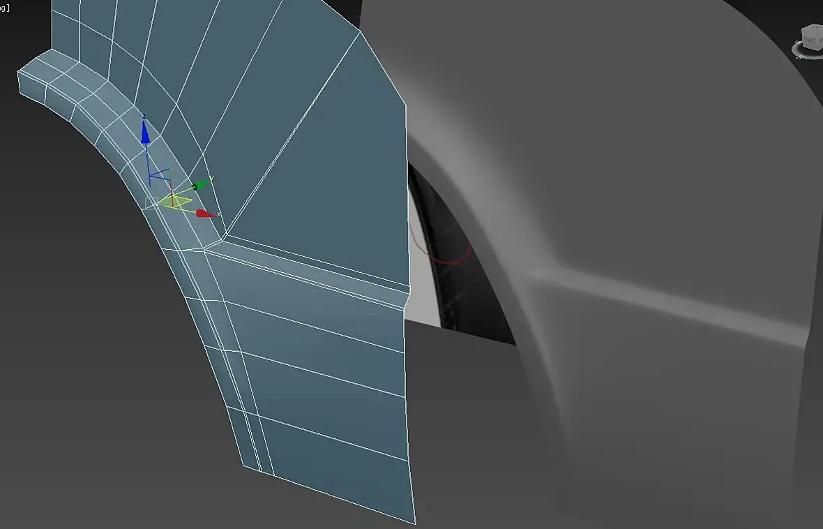

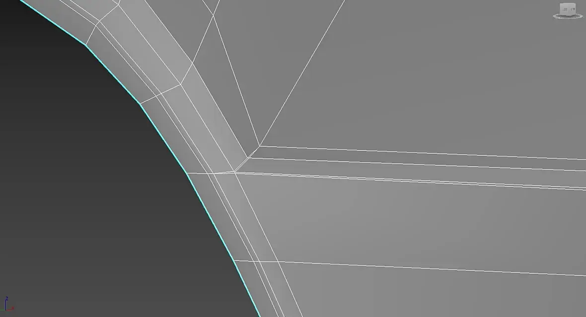

lis-220

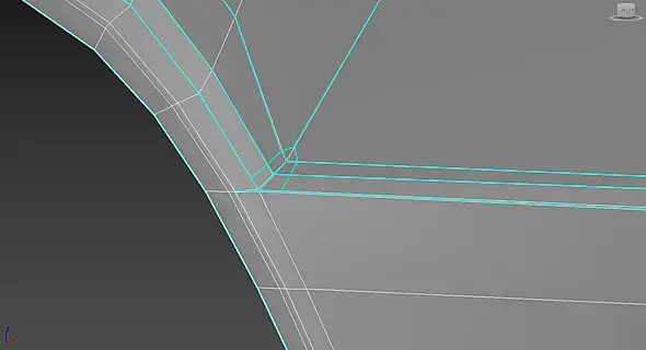

Все получилось, только вот в этом месте резкий переход из за того что ребра слишком рядом находятся.
Что то можно придумать? Извините что отнимаю ваше время.

ну это так)по сути я показал только принцип для определенного стыка граней. далее надо смотреть на форму в целом ,строение сетки  и т.д. а уже потом внедрять его туда.. я бы в целом собирал бы примерно так сетку. убрав длинные грани и треугольные полигоны

Так и сделаю, спасибо вам большое
На фото на сетке есть сглаживание я так понял?
нет, чисто сетка. сглаживание показано на геометрии слева.

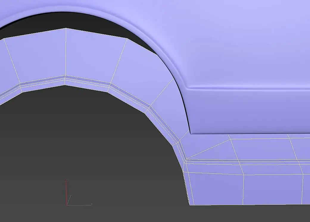

Расставить саппорт лупы чуть дальше для гладких углов, и всё

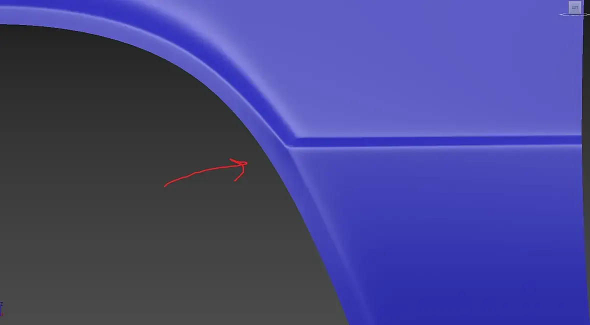

Вот так получилось, только вот по острее сделать этот момент возможно интересно
И еще, может кто знает, иногда почему то не работает Cut, получается резать только с одной точки к другой, свободно резать не получается.
Это от чего зависит?

Саппорт эджи
Вот приём, который очень люблю
В сглаживании у каждый угол состоит из трёх эджей. Один эдж по середине и два эджа - саппорт лупы, держат его, создают остроту угла. Острота угла ими задаётся. Не делайте острые углы двумя эджами, в них нет центра угла.
Ну и дальше можно продолжить. Не обязательно как на фото, сетку не видел, по-быстрому нарисовал.
