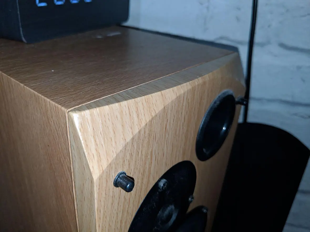

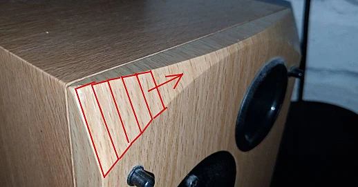

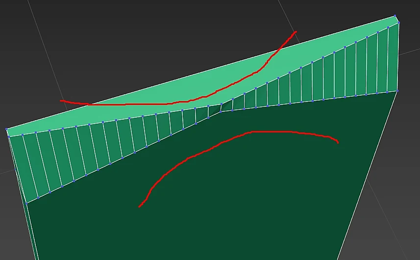

Всем привет. Давно я не пользовался 3ds Max, и сейчас восстанавливаюсь. Начал с самого простого, и пришел в ступор, как смоделить такой изгиб? Вроде бы несложно, а не могу. Чамфер по точкам не работает как надо, а надо скруглить  всю линию так, чтобы при этом средняя точка оставалась на такой же высоте. Фото передней грани колонки, то, что я пытаюсь смоделить, и фото что в Максе...Или сплайном и делать Fillet? Я запутался, дайте совет, знающие, прям самому интересно)
Сообщений: 17031

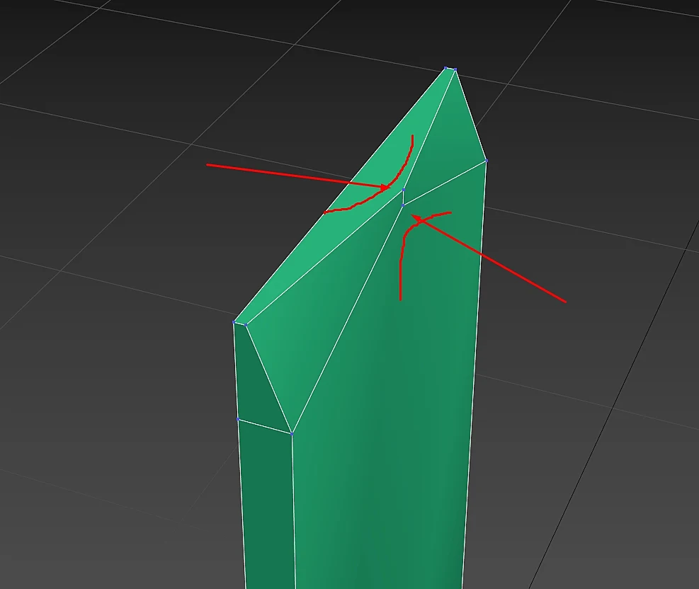

а у вас там всего один полигон на каждую сторону
На сайте c 01.11.2014
Сообщений: 40
Линии можно проделать конектом, а как их ровненько скруглить?)
На сайте c 16.11.2009
Сообщений: 256
Одеса - Валенсия
Вот это ребро по центру пустите цельным через весь объект, и тогда чамфер сработает

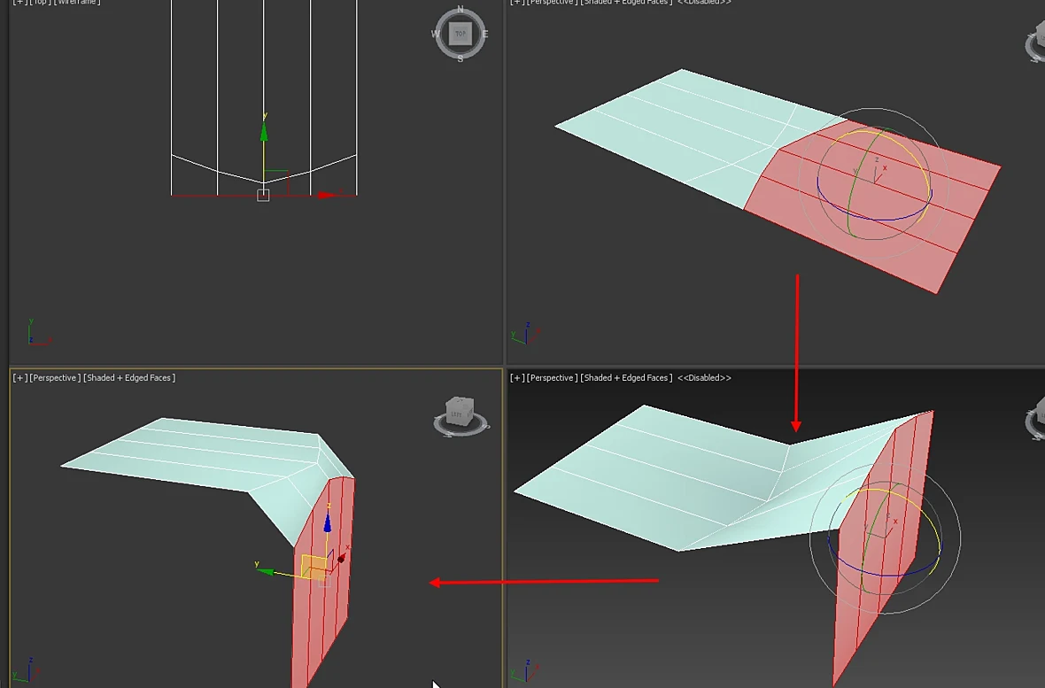

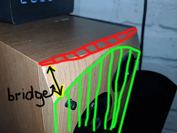

Сообщений: 6403

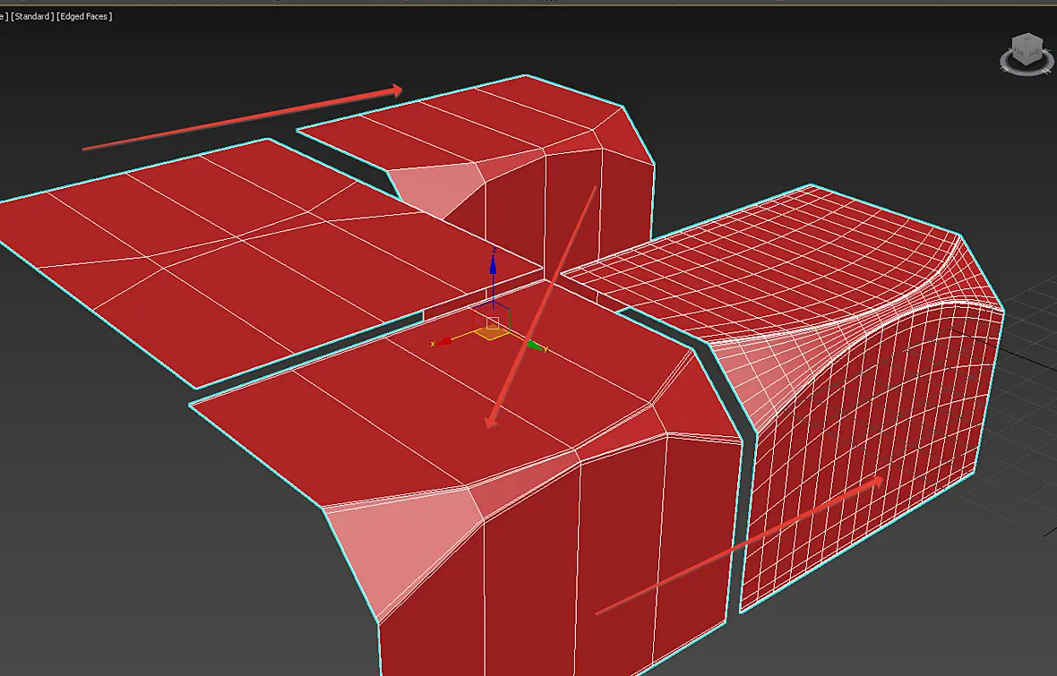

Лучше удалите начатую заготовку, сделайте одну плоскость с идеальным скруглением и вторую плоскость с идеальным скруглением, только количество рёбер должно быть одинаковым, затем приатачьте эти плоскости друг к другу и бриджем соедините рёбра
Сообщений: 256
Одеса - Валенсия
Вы не поняли. Ребро по всей окружности а не только на двух плоскостях. И чамфер делайте всему ребру, а не точке
Я пока не за компом, не могу нормально показать. Там 1 минута делов
Или так)

Большое спасибо, это оно) Буду пробовать)
P.S. Если есть еще наглядные примеры, другими способами, буду рад)

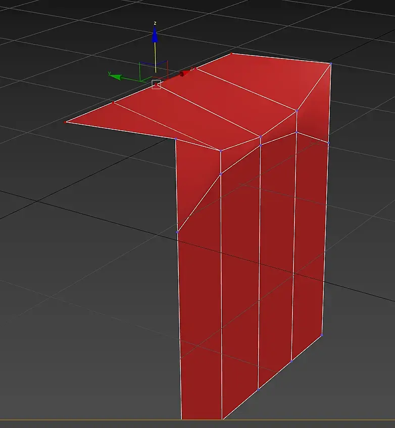

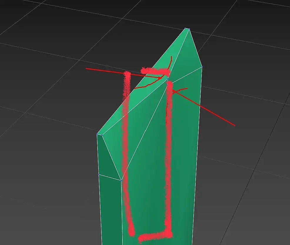

Цитата 3sko:

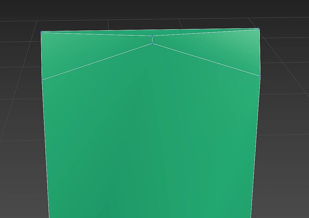

По вашему способу, единственное не могу понять, как вы согнули верхнюю часть? Подскажите пожалуйста.
У меня такое выходит:

группами сглаживания играйся
Сообщений: 40
меня интересует 2 шаг, до групп сглаживания
На сайте c 14.12.2010
Сообщений: 1782
spb.ru

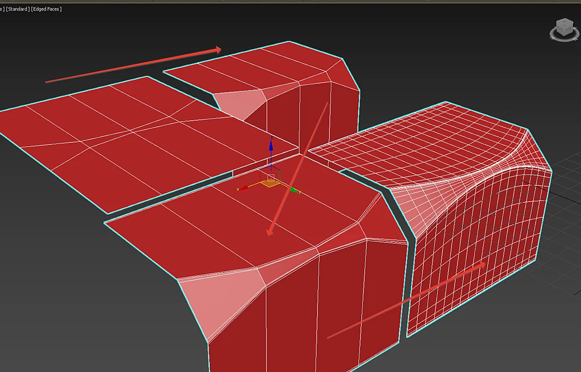

Цитата Grecords:
2 шаг
Сообщений: 40
Цитата beard02:
Цитата Grecords:
2 шаг
Спасибо большое. Странно, но так вышло все)
