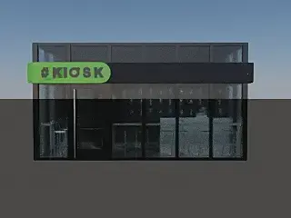

Добрый день всем. В 3-д Максе я редкий гость...всегда рендерила без применения "солнца"...а тут нужно что то нарешать чтобы выглядело максимально адекватно, и рендерилось не 28 часов=(Применив "солнце" мне понравилось как визуализируется сцена, но эта серо-коричневая "земля" и голубое небо!....эта линия горизонта!...можно ли сделать так чтобы этого не было? Просто нужно потом сохранить рендер в png и вписывать в фото улицы с помощью фотошопа.Буду очень благодарна за помощь!...нужно за сегодня что то решить=( а даже как загуглить не знаю=(

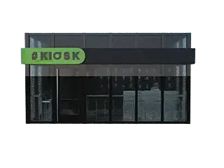

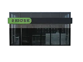

Материалы этого "киоска" отражают "землю"...и фон в png, а на корпусе конструкции отражения земли и неба
Да и через материал стекла png прозрачность не действует.
 Вот как оно выглядит в png

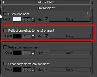

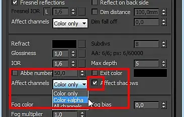

если хотите "...только солнце, только небо..."
прозрачность стекла - сюда
глобально заменить отражения - сюда
или подобрать окружение и пользоваться советом Motocat

Подскажите где эти настройки? У меня 2018 макс
