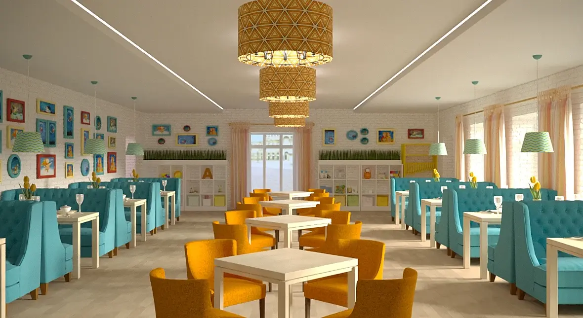

Подскажите какие есть ошибки в работе.

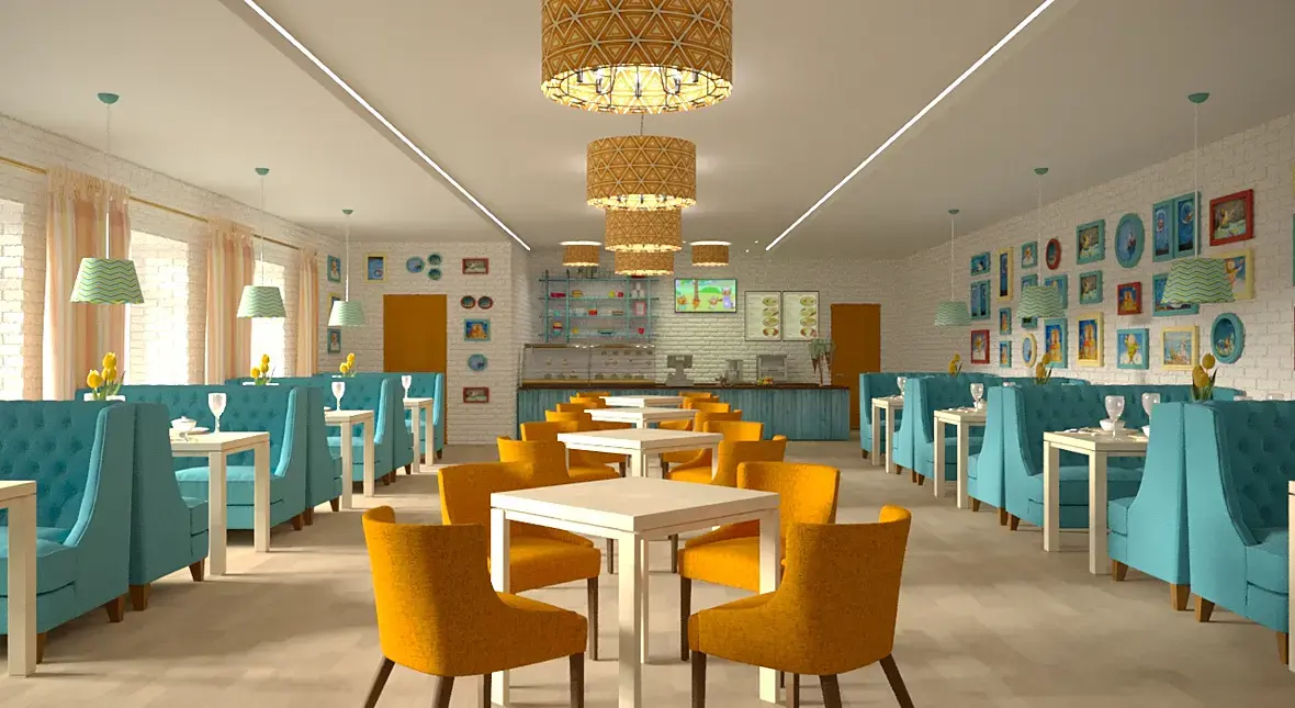

Визуализация детского кафе, это моя первая работа, подскажите пожалуйста что можно исправить?

Сравнивай с другими работами, с реальными фотографиями.
Вопрос не ясный.
Если судить о реализме 3д - много писать можно.
Если вопрос о дизайне - не меньше.
Как для первой работы в принципе наверное неплохо.
В плане дизайна обрати внимание на пространство. Ощущение "четырех стен" не покидает, без зон... от ТЗ конечно зависит. Потолком может стоит разнообразить хотя бы. Барную\буфет выделить иначе

Что бросилось в глаза?
Все под копирку столы в линейку.Стулья всеповернуты под одним углом.

спасибо за критику)

Маты, свет, ракурсы. Все как всегда-)

Здравствуйте, критика не конструктивна, т.к. слишком общая:)

Неестественный плоский свет. попробуйте найти референс похожего помещения и постарайтесь повторить свет. Ну и материалы, нет никаких отражений, все матовое.
