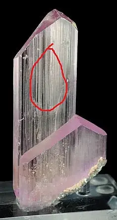

Подскажите, как процедурально, или каким модификатором задать такую поверхность на одной из плоскостей, например, куба?
Что-то похожее на это?

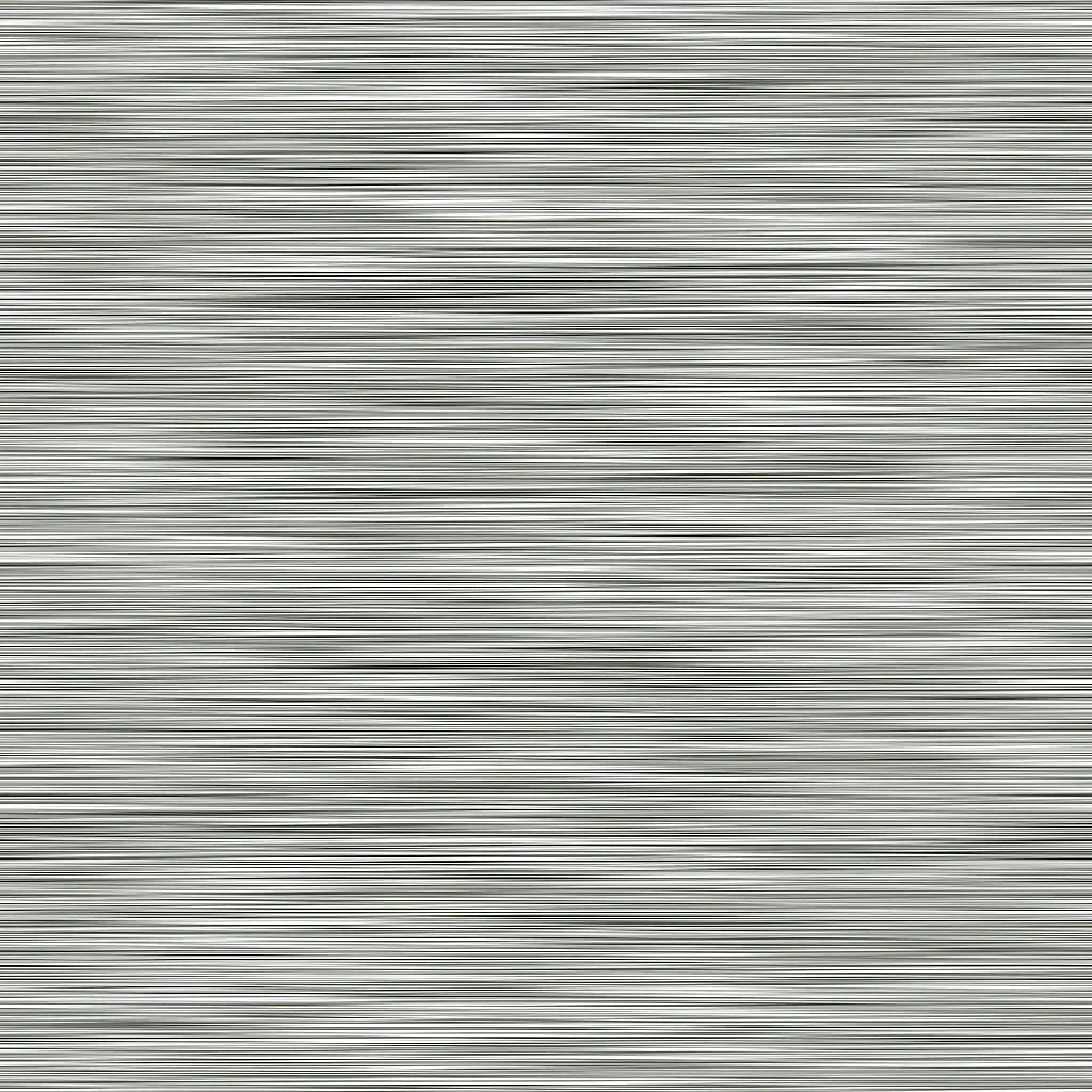

Сообщений: 1733
Оттуда
хм, можно нойз настроить, растянутый по одной оси и мелкий по другой, вот и процедурно,,,

в браше под альфа, который выше выложен

ну так меш и выведете, там просто будет многовато поликов, но принтер зарешает все, в общем - моделька - браш - кисть с альфой - экспорт меша в макс или прямой экспорт из браша- оттуда экспорт в .stl или obj, если принт поддерживает такой формат - печать
кстати насчет много поликов - если прям дофига много получится, можно Decimate сделать в браше
