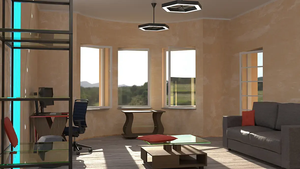

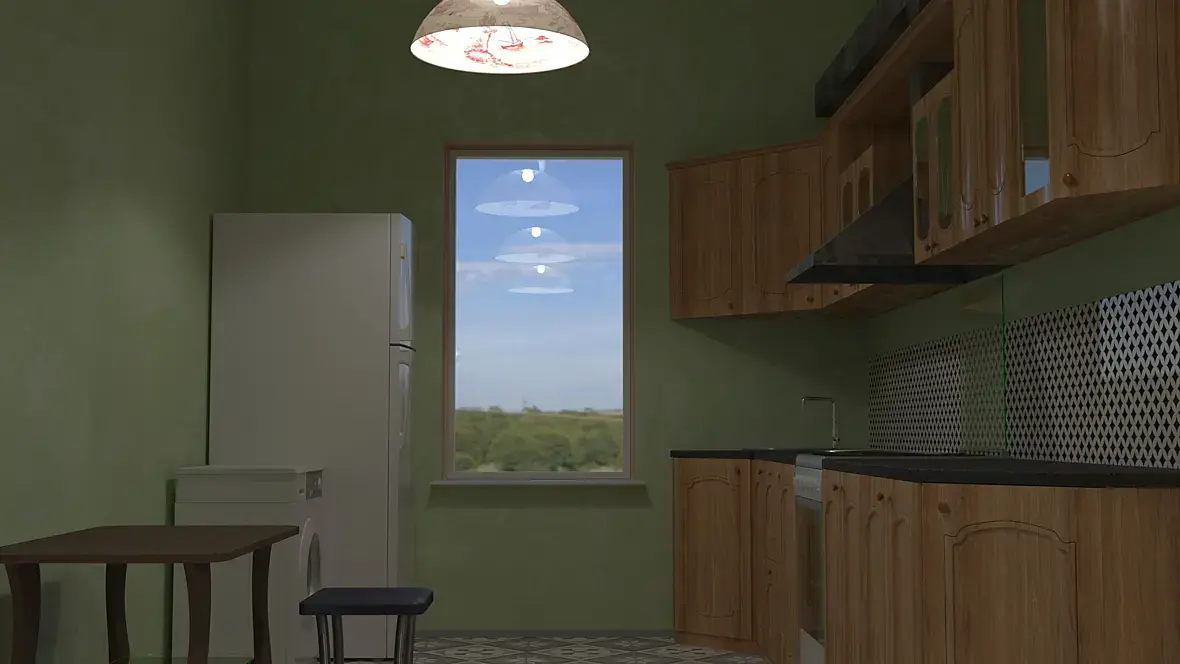

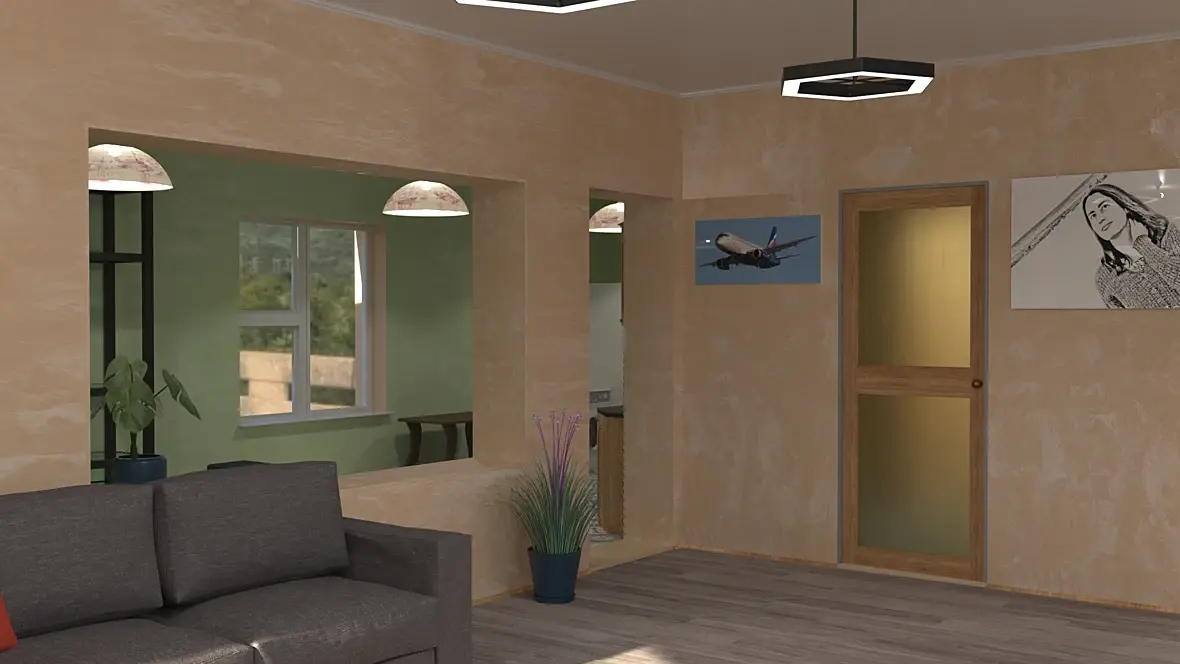

Я сделал сцену на двух комнатах. И мне нужен совет насчёт создания реализма для сцен. Как создаётся реализм, что ещё здесь нужно доделать?
Есть свои мысли насчёт этого но прошу совет знающих людей.

Нужно допилить до реализма то что уже сделано, это мне сказали до реализма допилить, и я вот ищу способы это сделать.
Всем заранее спасибо, я в этом деле новичок, не ругайте сильно.

С материалами беда. Они все одинаковые, что дерево, что плитка, что ткань, только по цвету отличаются. А должны быть разные.
Дверной коробки нет. Плинтус странный имхо.

Спасибо за замечание. С этим согласен, материал столиков один и тоже был. Насчёт разницы в свойствах материалов, здесь я не очень понял. Отражения и рельефность может?
Цитата Rebate:
Нужно выбрать рендерер.
Использую Corona version: 4 (Hotfix 1)
Да. И преломление
И отражения, и рельефность, и глянцевость, и металличность это только основные характеристики базового материала. Еще куча дополнительных характеристик. А еще на каждый из этих каналов можно растровую или процедурную карту накинуть. А можно еще перед этим карты хитро намешать. А еще есть другие материалы, кроме базовых. Ну и т.д.
В общем материаловедение в 3d - это большая и архиважная часть фотореализма. На мой взгляд, что на одних отражениях и рельефе далеко не уедешь, если мы говорим о реальном фотореализме, простите за тавтологию.

Начните с азов. Даже с азов перед азами, а именно с вкуса. То, что вы показали наверху никуда не годится. Как будто кто-то заснул, делая ремонт, в 2002 и проснулся только сейчас, решив, что надо срочно закончить начатое. А дальше уже можно хотя бы почитать официальный FAQ с сайта короны, там намного больше полезной инфы чем в ютубе.
