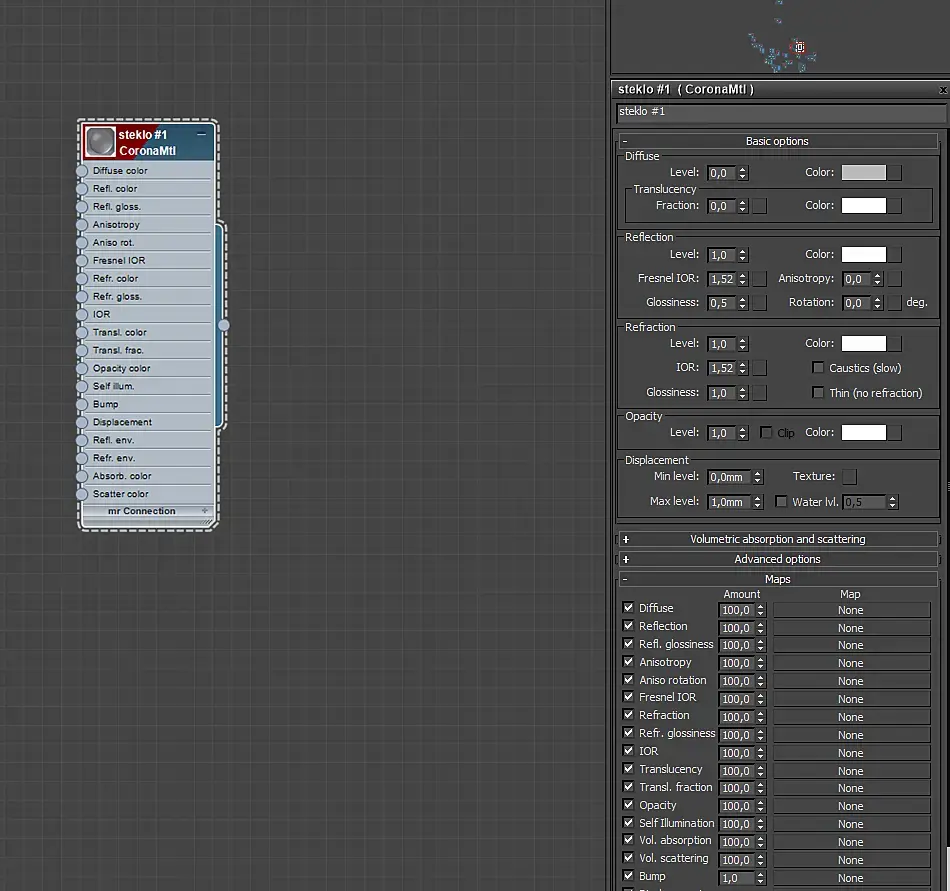

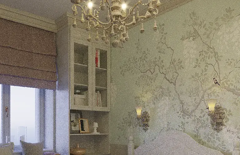

подскажите почему в стеклах нет отражений
На сайте c 15.01.2015
Сообщений: 137
Во-первых они есть.
Во-вторых учите матчасть, хотя бы все параметры из Basic Options.
На сайте c 20.02.2017
Сообщений: 1467
Ижевск
Reflection glossiness поставьте 1, а не 0,5. Кроме того сильно заметные отражения в стекле могут быть только под определённым углом - это же не зеркало. То есть нужен другой ракурс, если вы хотите увидеть отражения и блики на стекле.
спасибо
Сообщений: 1661
Сделайте за окном ночь, тогда отражения появится.
Сообщений: 137
ок, спасибо! я с нуля изучаю 3 д макс. Всем спасибо кто помогает. Я стараюсь.
Во-первых они есть.
спасибо за совет. слушаюсь.
Вы же вроде на курсах были у известного преподавателя?
На сайте c 24.12.2010
Сообщений: 896
Туркменистан
Кидаем легкий и непринужденный взгляд на окно в дневное время суток (как типо на картинке) и смотрим какие отражения там есть....профит !!!....
Сообщений: 137
в ходе практики возникают вопросы в процесее работы. собственно форум для этого и есть.
На сайте c 19.10.2010
Сообщений: 712
Peace
Вот только хотел подсказать, чтобы автор посмотрела на свои окна дома, когда в них светит свет. отражений нет
Сообщений: 137
спасибо. буду наблюдательнее.

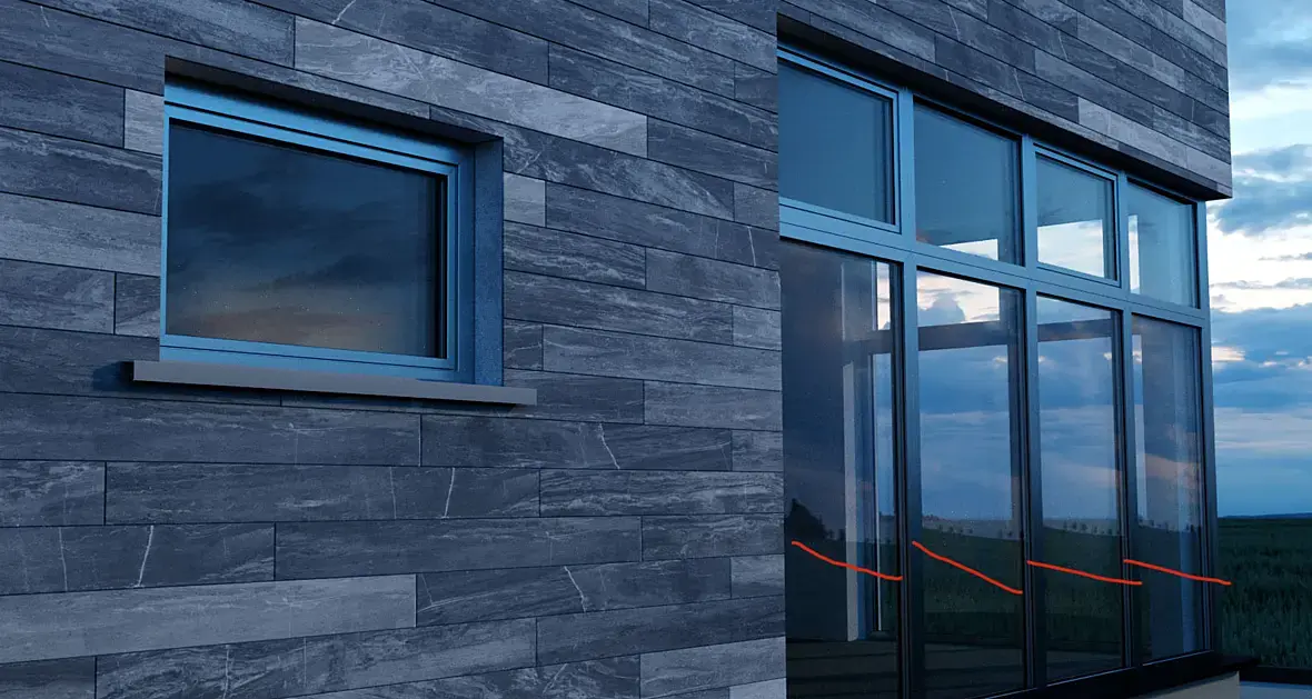

На сайте c 05.02.2010
Сообщений: 38
По поводу отражений в стеклах. Правдоподобно ли? При изменение координат гизмо отражение не изменяется. В каждом окне свой размер бампа задать? повернуть каждое стекло на 0,1%? или так все и оставить?
На сайте c 23.05.2011
Сообщений: 4827
запекать нойз и анврапить
