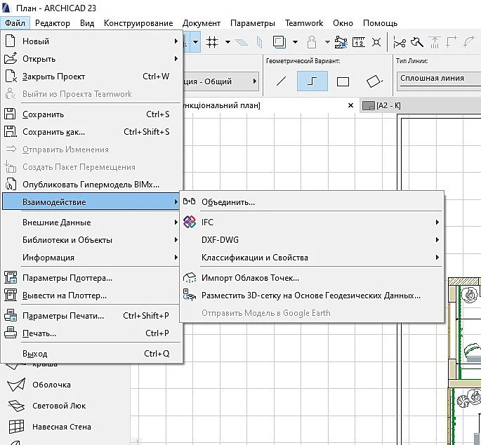

Подскажите пожалуйста как перекинуть с 3д макс в архикад23 развертки, нету менюшки как в 20 архикаде - ипорт файлов 3дс
Видимо не установили набор дополнений, в который входит импорт 3DS.
Надо отдельно устанавливать.

а какой набор точно никто не подскажет?)

По моему надо зайти в вид с камеры и тогда можно в 3ds сохранять(для Архикада).Если вы из Архикада тащите.Если из Макса в архикад,то через dwg формат
А он один
https://www.graphisoft.com/downloads/goodies/ac23/RUS.html

Спасибо большое за помощь)
