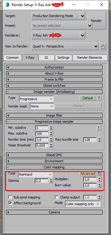

По-моему, вы путаете понятия.
Это не негатив, а сильно вывернутая контрастность.
Возможно, дело в настройках гаммы. Проверьте гамму во вкладке olor mapping и в баче при сохранении картинки - она должна быть 1,8 или 2,2 , на крайняк - 1,6. Все, что ниже - будет давать такой пережаренный эффект.

Спасибо, за Ваш ответ! А как в бач рендере изменить гамму при сохранении картинки?
На сайте c 26.07.2008
Сообщений: 3970
dm64 гамма выставляется тут http://joxi.ru/5mdq46bckYdYa2   при сохранении картинки http://joxi.ru/4Akq5RPcyYLbXm

Я поставила гамму, но проблема осталась, все очень контрастно =(
Проверьте на всякий случай, что у вас тут:

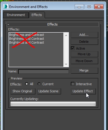

На сайте c 14.12.2010
Сообщений: 1782
spb.ru
сюда загляните. или сцену в новый чистый файл перенесите.
На сайте c 31.08.2014
Сообщений: 11
Спасибо Вам громное!!! Вы мне очень помогли! Именно в этом и была проблема, теперь все отлично =)
