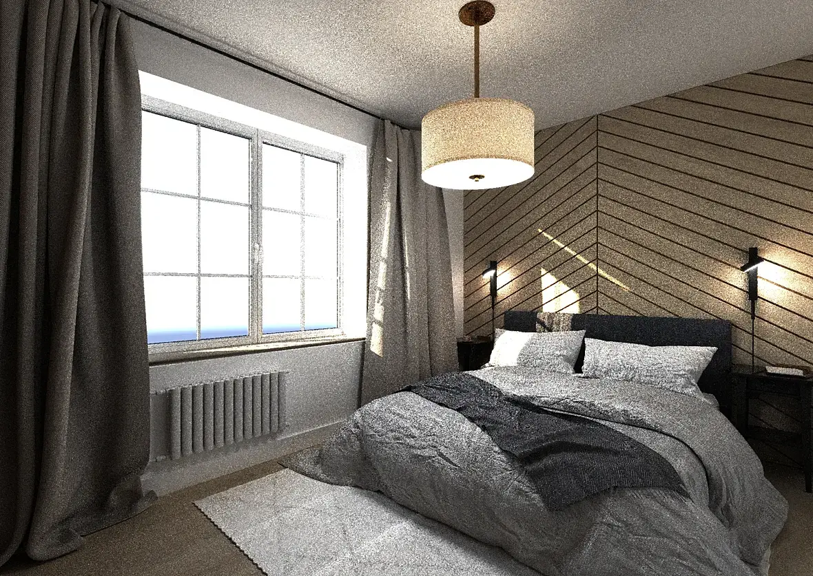

Подскажите пожалуйста, почему такой шум?

Для приличия, хотя бы рендер написали бы (понятно, конечно, что скорей всего корона, но все же). Надо же предварительно инфу предоставить, по которой люди и будут уже давать дельные ответы.
Можно только гадать по одной картинке. Может банально у Вас там настройках случайно установился 1 пасс на рендер, а вы не заметили по запарке во время работы и начали сюда писать. А может какой баг произошёл у рендера.

Камера и свет настроены не правильно.

Изза не правильного света. Скорее всего изза люстры. По отключайте по очереди свет

Чтобы понять более-менее точно, в чем причина, нужны скрины минимум вкладок Stats и Post. По виду похоже, например, что не включен Highlight Compress, отчего появилися очень жесткие засветы, небо и солнце сияют как не в себя. С искусственным светом те же проблемы.

спасибо за комментарии, ошибку нашла,( это корона рендер), неправильны геометрия, щель между полом и стенами, внешний свет давал такой шум
