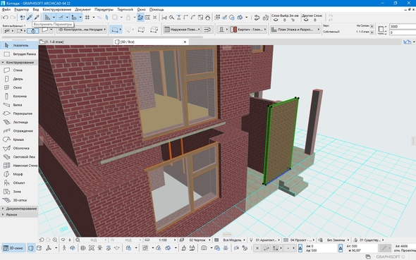

Вот рисунок коттеджа.
4 ступеньки по 150 мм, 600 мм. Но цоколь отделан на разной высоте по разному.
Как это проще сделать ,для новичка? Профи-то все равно...
На сайте c 08.08.2008
Сообщений: 258
Если вам только картинка нужна, то крыльцо поднимаете и все.
Если проект типа эскизный, то как положено - ноль будет на высоте 4-й ступени, а цоколь двумя стенами выводить - под камень и под покраску (на высоту 2-х ступеней примерно). Можно на разных уровнях, можно и на одном. В разрезе между однородными стенами никаких линий не будет.

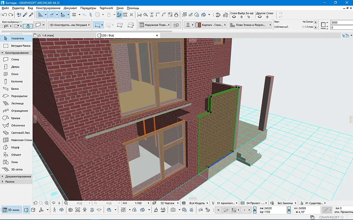

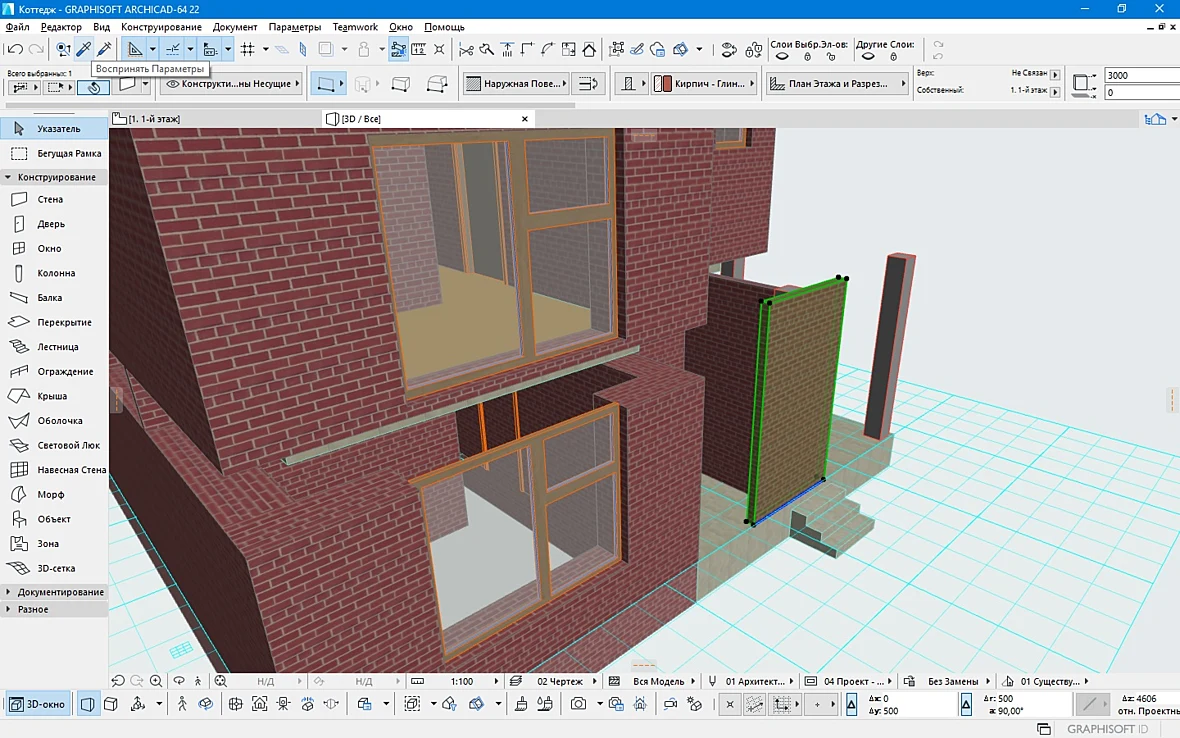

А не подскажете, что за глюк?
Выделенная стена - слева вверху какая-то дырка и габаритных точек слева не видно. А если отодвинуть стену вправо, то дырка исчезает и ширина стены уже другая.
Сообщений: 258
Скорее всего, там перпендикулярная стена есть другой высоты, в месте сопряжения вот такая печаль получается.
