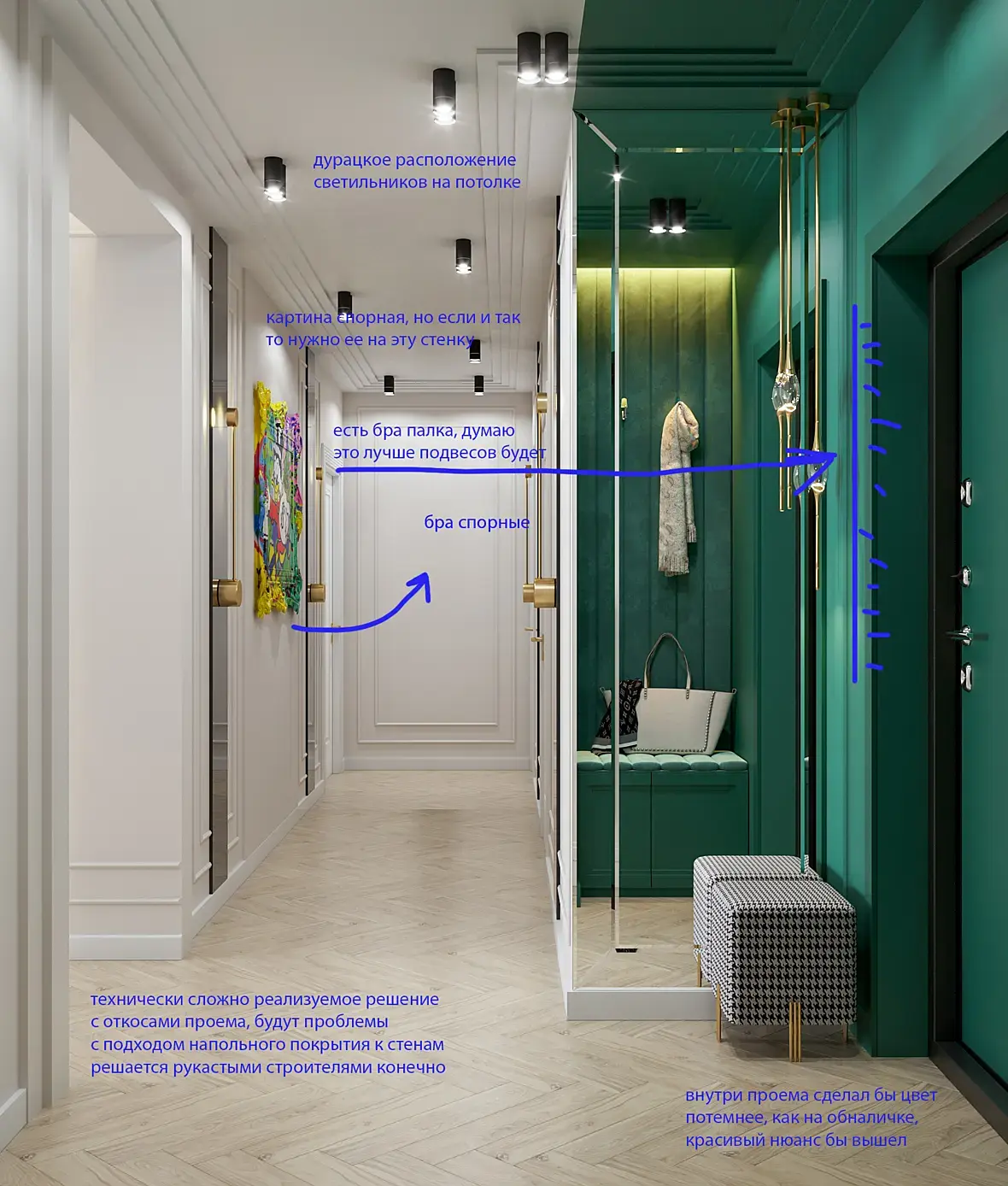

Всем привет! Буду рад конструктивной критике)

 А как тут можно комментировать, если сейчас почти всё готовое вставляется, вплоть до паркетной доски и молдингов. при беглом просмотре в глаза бросается только нелепая мягкая обивка обувницы при входе, она совершенно не похожа на обивку.

Меня смущает свисающая лампа-капельки над клетчатым пуфиком у зеркала - в неё, думаю, будет неприятно тыкаться маковкой ))
И дверные ручки все, наверное, надо под одну высоту сделать, а то входная дверь выбивается из ряда. Хотя, у вас там ещё длинная вертикальная ручка "ар-деко" непонятно куда... но фиг её знает - я не дизайнер )
А виз нормальный.

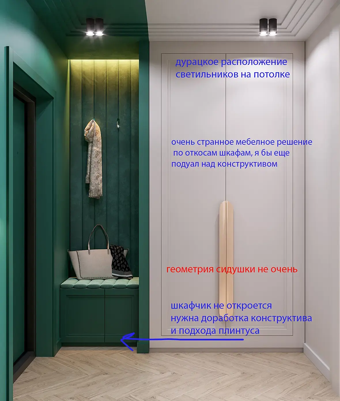

Цоколь на шкафах надо сделать высотой плинтуса, на шкафу-пуфике по бокам стоевые в 25мм и лучше откидное открывание.

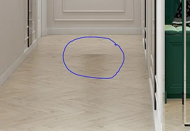

Что с текстурами на полу? Отражение тёмного как-будто не из этой сцены. А на паркете дальше нет отражений и вовсе.
Хммм) Регионом фронтальная стена рендерилась, были изменения, а про отражения что то даже и не подумал и не заметил. Спасибо.
