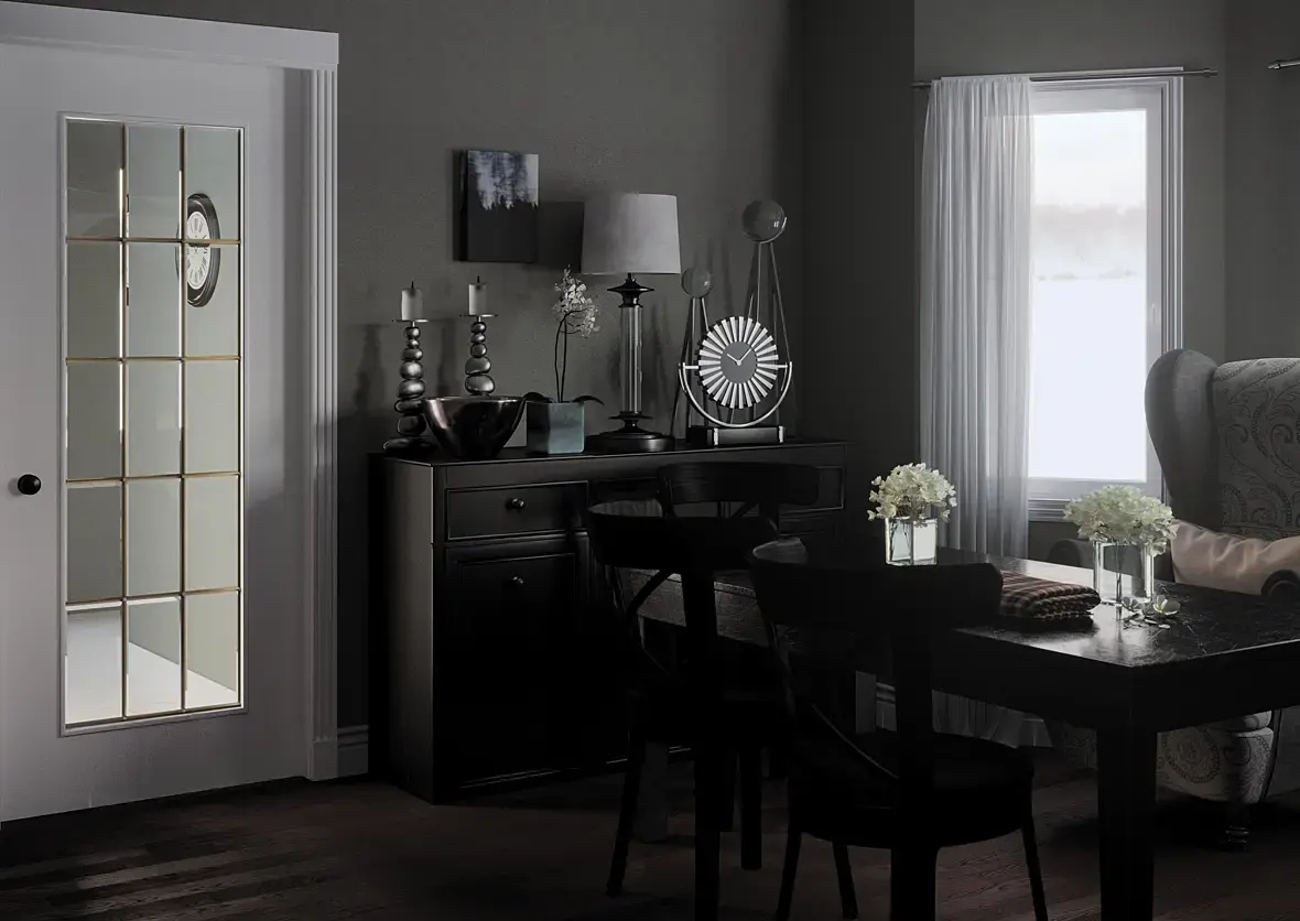

Подскажите ваше мнение по данной работе.
На сайте c 24.09.2019
Сообщений: 31
На сайте c 09.06.2014
Сообщений: 519
Mariupol - Kyiv, UKRAINE
шум
проваленный черный
фейковый свет
фон за окном не в горизонте
материалы, кроме столешницы, требуют доработки
что хотели показать - черноту теней-предметов интерьера или дверь со странным коридором без плинтуса- не понятно.
На сайте c 15.08.2021
Сообщений: 896
Все черное и темно.
Сообщений: 6762
Объекты смерджены в сцену качественно. Над всем остальным, на мой взгляд, надо работать.
Сообщений: 31
смерджены только кресло и цветы . Все остальное  пришлось моделить под референс( он кстати тоже достаточно темный)
Спасибо за совет! Буду продолжать работать над материалами и светом.
Цитата S.V.:
фейковый свет
hdri. в итоге остановился на ней. Все остальное поудалял.
да. спасибо. Это я действительно не учел.
Цитата CGCat:
Все черное и темно
Это точно. Мрачная картина вырисовывается.

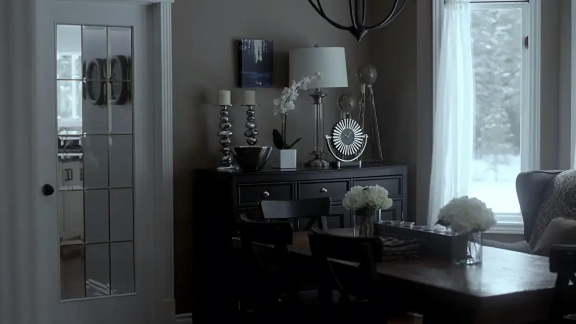

Вот референс для сравнения..
На сайте c 07.05.2012
Сообщений: 491
Все очень просто. Открываете две картинки рядышком и играете в игру "найди десять отличий". Тогда и ничьи советы не понадобятся.

Я одна, наверное, плюсанула работу?..
Да, ошибки есть, их уже указали выше.
Да, рендер не идеальным получился.
Но он получился необычным, интересным и атмосферным даже несмотря на все его несовершенства.
На сайте c 29.05.2015
Сообщений: 1502
На сайте c 02.08.2008
Сообщений: 254
Казань
Ну вообще, 1 на что надо обращать внимание всегда это композиция. Дальше настройка освещения ( у вас 90 процентов деталей пропадает), Материалы , хорошо бы над ними поработать. На счет шума, это наверно превью, на на  финал надо чище. PS. если вы хотите показать что то за стеклянной дверью. там должно что то быть, хотя бы пол(текстура)))))
Сообщений: 6762
Чота я не могу понять... Реф тоже рендер что ли? На двери зеркальное полотно, но отражается там какая-то другая комната... smiley-unknw.gif
Сообщений: 3879
не, там прозрачное стекло с фацетом, и дальше кухня :)
На сайте c 12.03.2013
Сообщений: 1117
Ростов-на-Дону
Откуда этот референс? Похоже на кадр из фильма. В интерьерной фотографии, всё по другому устроено, поэтому рефернес плохой. Обычно фотографируют в яркий солнечный день, выстраивают композицию, а это непонятно зачем вы взяли за референс.
Потому что интересный кадр.
Здесь интересно повторить игру Света и Тьмы, уж простите за эпическое сравнение smiley-crazy.gif
И это - не интерьерка или визуалка. Это - атмосферка, скорее ))
Автор поправит, если я не права.
Сообщений: 6762
Сомневаюсь. Попробуйте обычным прозрачным стеклом получить похожее раздвоение часов, я думаю, что ничего не получится. А вот зеркальным раздвоить отражение - это как здрасьте. Поэтому мне кажется, что это зеркало с фацетом.
И второй момент, дверь открывается наружу, т.е. при открытой двери часы висят за ней. Ну... такое себе решение...
На сайте c 27.02.2010
Сообщений: 3663
Херсон,Украина
Попробуйте обычным прозрачным стеклом получить похожее раздвоение часов, я думаю, что ничего не получится. А вот зеркальным раздвоить отражение - это как здрасьте. Поэтому мне кажется, что это зеркало с фацетом. И второй момент, дверь открывается наружу, т.е. при открытой двери часы висят за ней. Ну... такое себе решение...
Двери прозрачные.
Там просто висят двое часов в коридоре. Как в фойе отеля может висеть много одинаковых часов с разными стрелками. Одни из них показывает время Токио, другие - Нью-Йорка, к примеру.
Возможно, это дом родителей, живущих в одном часовом поясе, а вторые часы - это время детей в другом временном поясе, где они живут и когда им звонить можно, соответственно.
За счёт фаски по стеклу и его толщины получается видимое искажение преломляющихся в прозрачности объектов.
Скорее всего, часы на стене висят в метре-двух от открываемой двери - более, чем достаточно для открывания этой самой двери без ущерба настенному декору )))

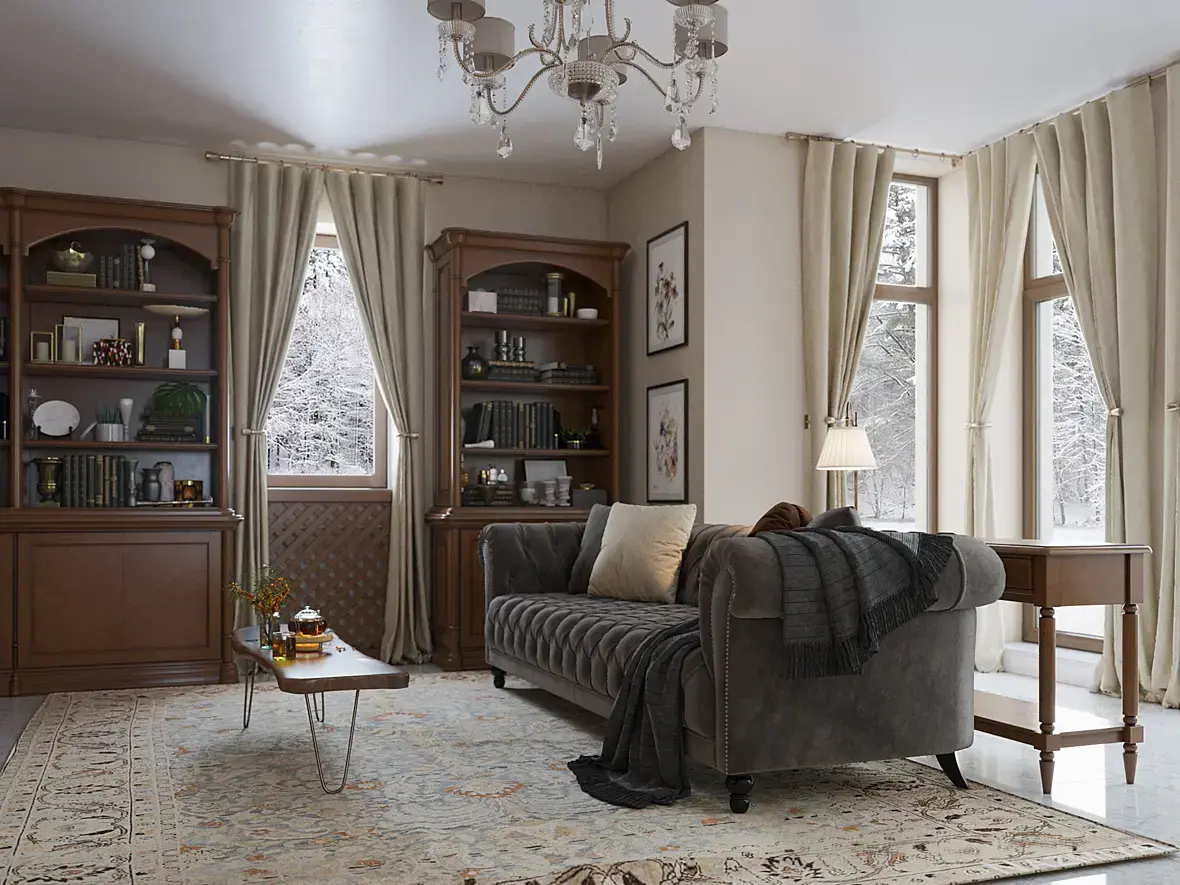

Ну насчет съемок в яркий день - обычно да, но это не строго. Вот рендер из текучки, на мой взгляд не самый плохой.

Цитата feles:
Двери прозрачные.
Да, видимо ты права
сериал Фарго . Первый сезон . 9 серия . 22:30

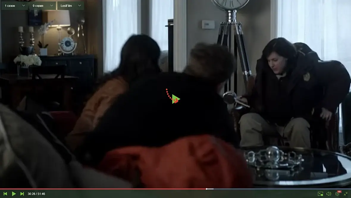

вот кадр из соседней комнаты:
Цитата feles:
Потому что интересный кадр. Здесь интересно повторить игру Света и Тьмы, уж простите за эпическое сравнение И это - не интерьерка или визуалка. Это - атмосферка, скорее )) Автор поправит, если я не права.
 Да,все верно. Изначально следил за сюжетом фильма ,а после понял что думаю об увиденном интерьере. Отмотал обратно и запечатлел на будущее)
Спасибо за поддержку,а то я прямо приуныл после первых комментариев. Хотя все было сказано по делу.
