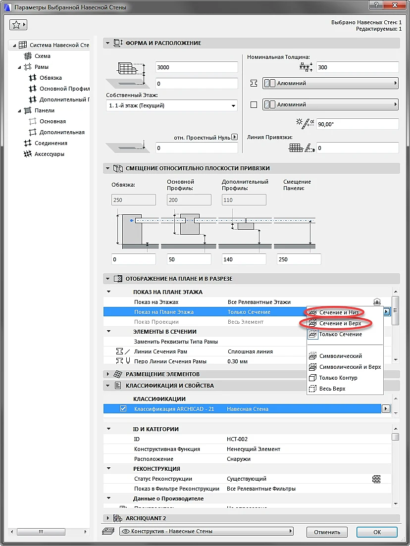

Сообщений: 5361
Ну еще если нужен все же план то выбери один из пунктов.
На сайте c 14.12.2013
Сообщений: 7
спасибо, сейчас попробую
Спасибо, огромное! Вы добрый человек! Спасли

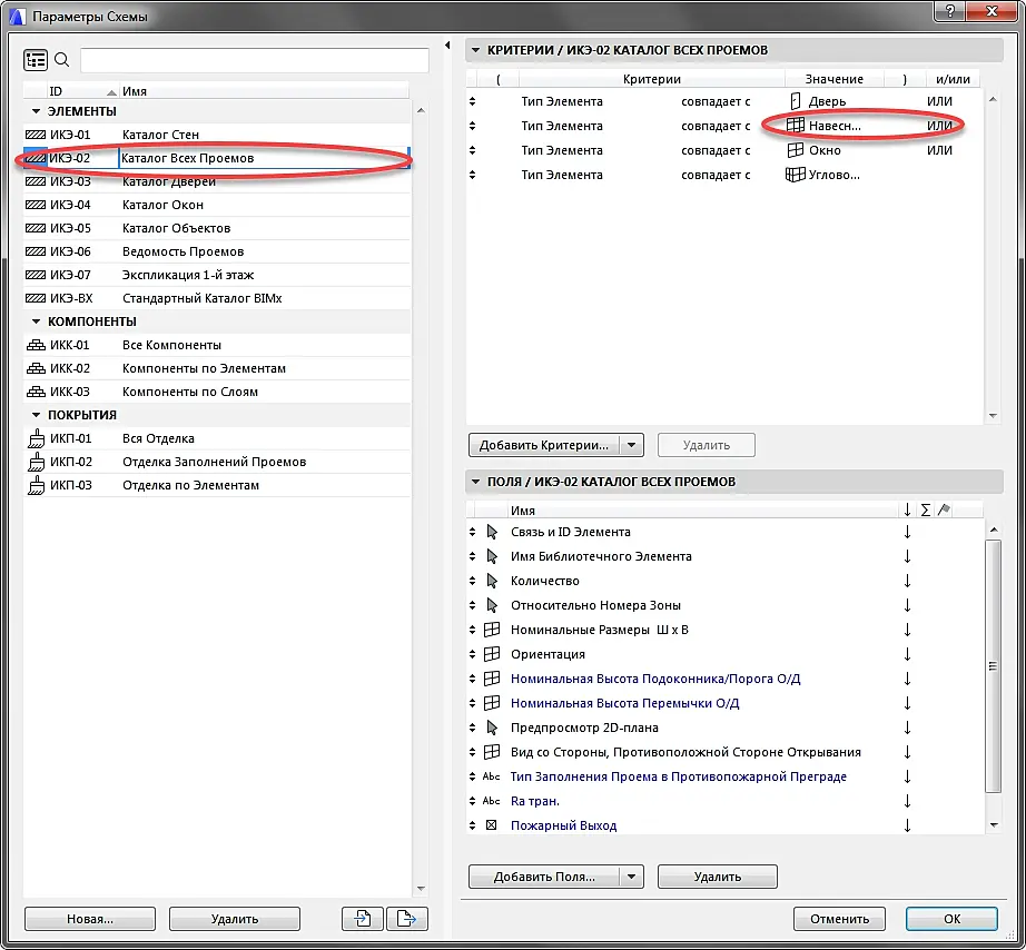

А можно еще вопрос, как весь этот ужас запхать в ведомость проемов?
Сообщений: 5361
Если я правильно понял то вы стены перевели в МОРФ и сделали в нем проем.
А нужно было оставить стену стеной, и сделать проем ПУСТЫМ окном, а в вашем случае сделать пустой проем ArchiGlazing-ом
Сообщений: 7
не совсем так, стены у меня - стены, на них навесные стены - витражи, а вот витражи открыла вычитанием из стен морфа операциями твердотельного моделирования. Я пошла неправильным путем?
Сообщений: 5361
Цитата VASKO100:
а вот витражи открыла вычитанием из стен морфа Операциями Твердотельного Моделирования. Я пошла неправильным путем?
Для ведомости все же не следует работать с ОТМ.
А для подсчета проемов, добавте Навесную стену в Критерий каталогов.
Сообщений: 7
Спасибо!!!
