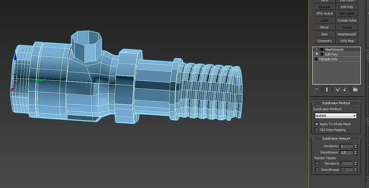

подскажите пожалуйста как замоделить внешнюю резьбу, к примеру, такую как на фото

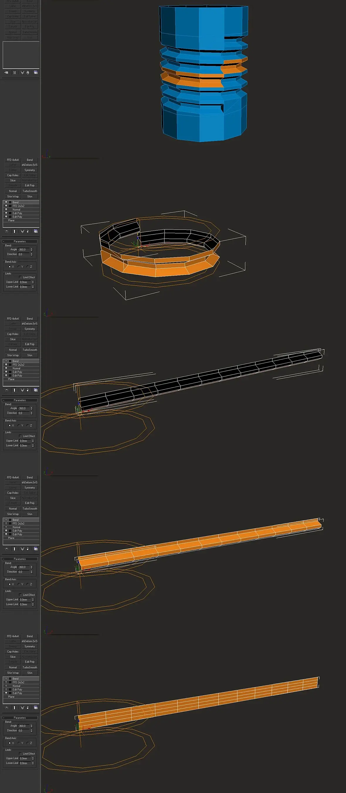

самое простое

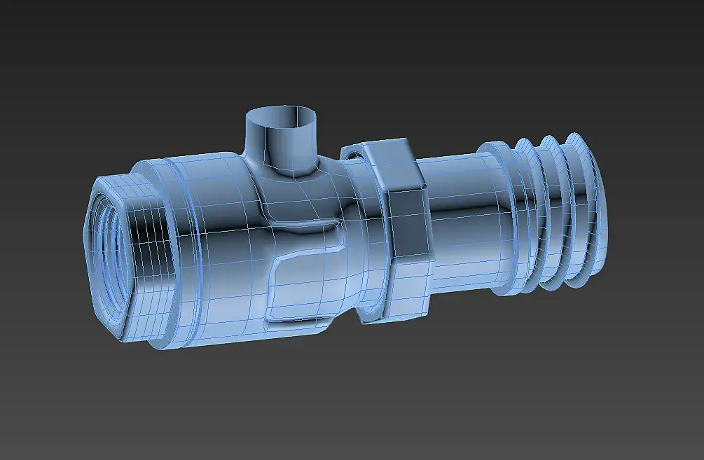

Как вариант:

Есть задача "нарезать" внешнюю резьбу там где helix. Хочется извратиться путем полигонального моделирования.
Прошу совета, cut  пробовал не особо хорошо получается, ввиду не однородной сетки, сказались переходы из многогранников в цилиндр. Helix аттачить тоже не хреново, по той же причине.

ЖеньОк, участок перехода от восьмигранника к резьбе достаточно длинный, там можно сделать переход к равномерной сетке. а уже потом приаттачивать отдельно замоделенную (по схеме plane>FFD>bend) резьбу.

red-rimm  Уже понял, спб
Я с вечера завис, на то что надо катом нарезать спираль )) А то что ее можно при аттачить не доходило.
