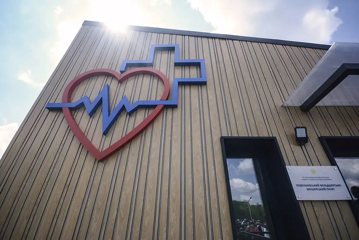

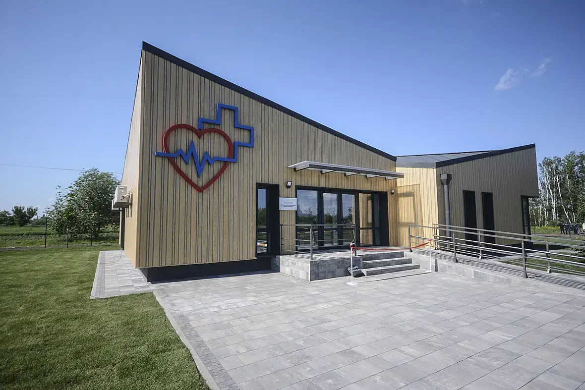

На сайте c 29.03.2015
Сообщений: 30
Украина. г. Мариуполь
Добрый вечер! Прикладываю фото фельдшерского пункта в с.Боденьки(Украина). Помогите идентифицировать облицовку стен: может кто -то знает даже ориентировочно производителя. Спасибо.
