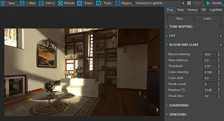

Наверно вам нужно включить bloom and glare

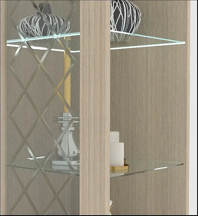

Вот такое получается: нижняя полка это IES поставила и стекло с каустикой (но свет не рассеивается и стекло "мёртвое" не светится), верхняя полка это по краям стекла ещё самосветящийся материал стоит.
А вот ту функцию не вижу где включить bloom and glare  (у меня версия Короны 1,4)
На сайте c 23.05.2011
Сообщений: 4827
надо на грани стекла материал с глосси на рефракте, будет рассеивать
т.е. два материала на горизонты просто стекло, на грани с глосси
На сайте c 24.10.2017
Сообщений: 6
Вот что вышло smiley-smile.gif  Это и глосси (так стекло "живое" становится). Но потом ещё немного по торцам самосветящийся материал добавила.

World
Дыскотэка в бабушкином сервизе :D

smiley-biggrin.gif ДА, ДА! Но моё руководство хочет так, с "дискотэкой")))
