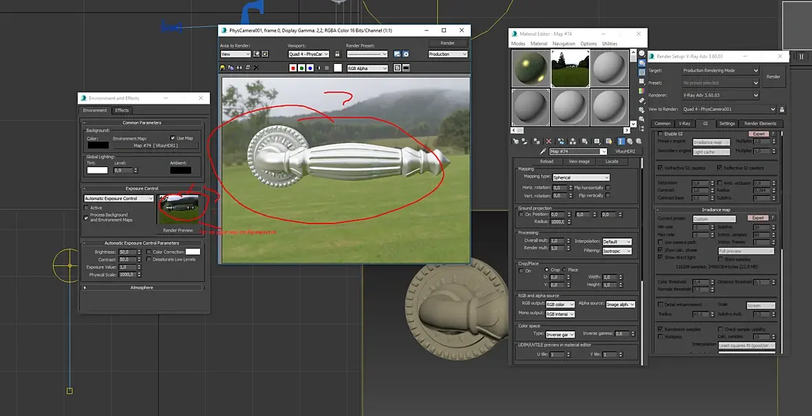

Камрады пока тестирую, восстанавливаю знания.
Чего здесь не хватает чтобы приблизится к оригиналу ?
На сайте c 16.03.2016
Сообщений: 2216
синий кисель с фона убрать и сцену светить HDR. У вас ничего не отражается в материале
На сайте c 17.10.2018
Сообщений: 131
В целом - как можно еще без HDRI студио его интересно подсветить ?

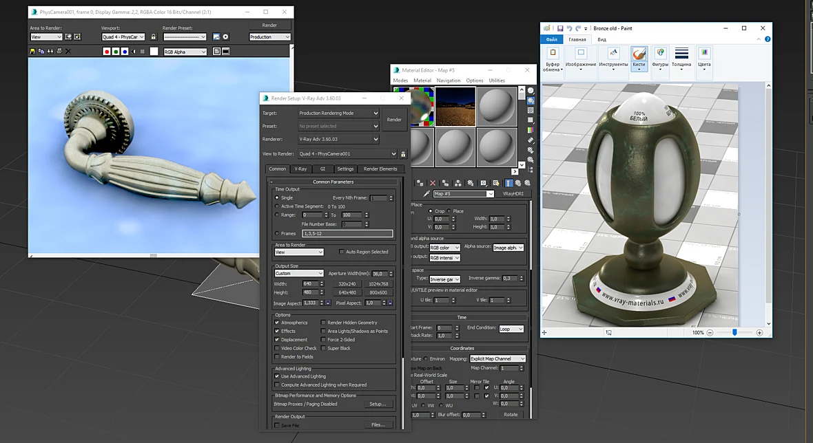

Начал разбираться  в освещении HDRI.Скачал и загрузил в макс карту.
В оригинале поверхность выглядит вот так :
для освещение выключил GI. использую Envoronment and Effects.
Через  карту HDRI "студия" пробовал - на поверхности такой же эффект засвета. Уменьшение Overall Mult и Inverse gamma - его не убирают.
Пробовал сам материал более матовым сделать - не помогает. \
Пробовал при включенном GI поиграть с Multipier возле Irradiance map -не помогает.
На маленьком окне превьюшки Envoronment and Effects вроде бы выглядит приближенно к оригиналу.Хм.Понимаю что нужно как то уменьшить яркость неба чтобы убрать блик.
Где не докручиваю?

В врей фрейм буфере в доп окошке уменьшить экспозицию как вам надо. И у вас сильно отражает материал. Сильнее референса.

do you play color mapping to reinhard and gamma 1,4 burn value 2,1 its also answer to your problems
gi answered gloss. and roughness

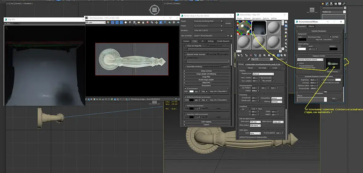

Еще вопрос :
В вирей не бывает так, чтобы вы взяли библиотечный материал, кинули в сцену и он отобразился таким, как на превью. Всегда плюс-минус.
Цитата Alex Vizual:
Еще вопрос :
ОТКЛЮЧИТЕ АВТОМАТИЧЕСКУЮ ЭКСПОЗИЦИЮ. Вообще забудьте про все пункты в этом списке кроме физикл камера экспожур
