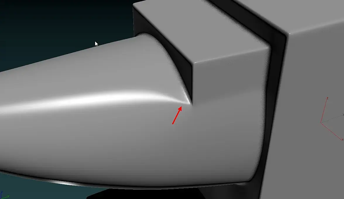

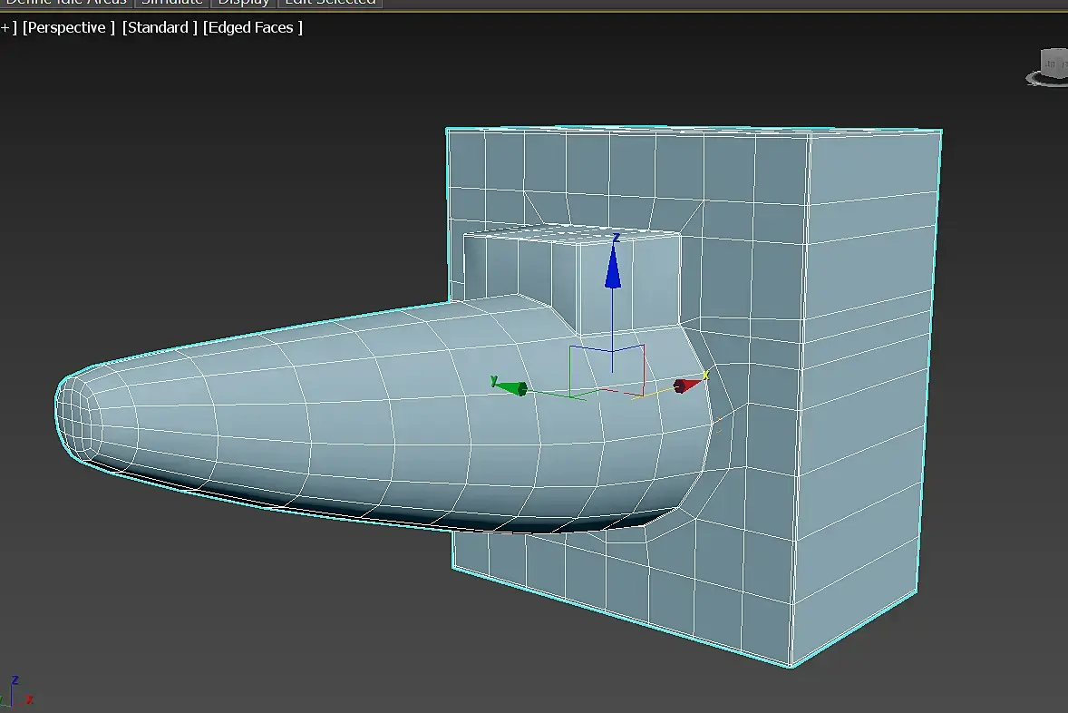

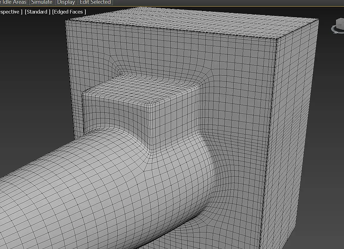

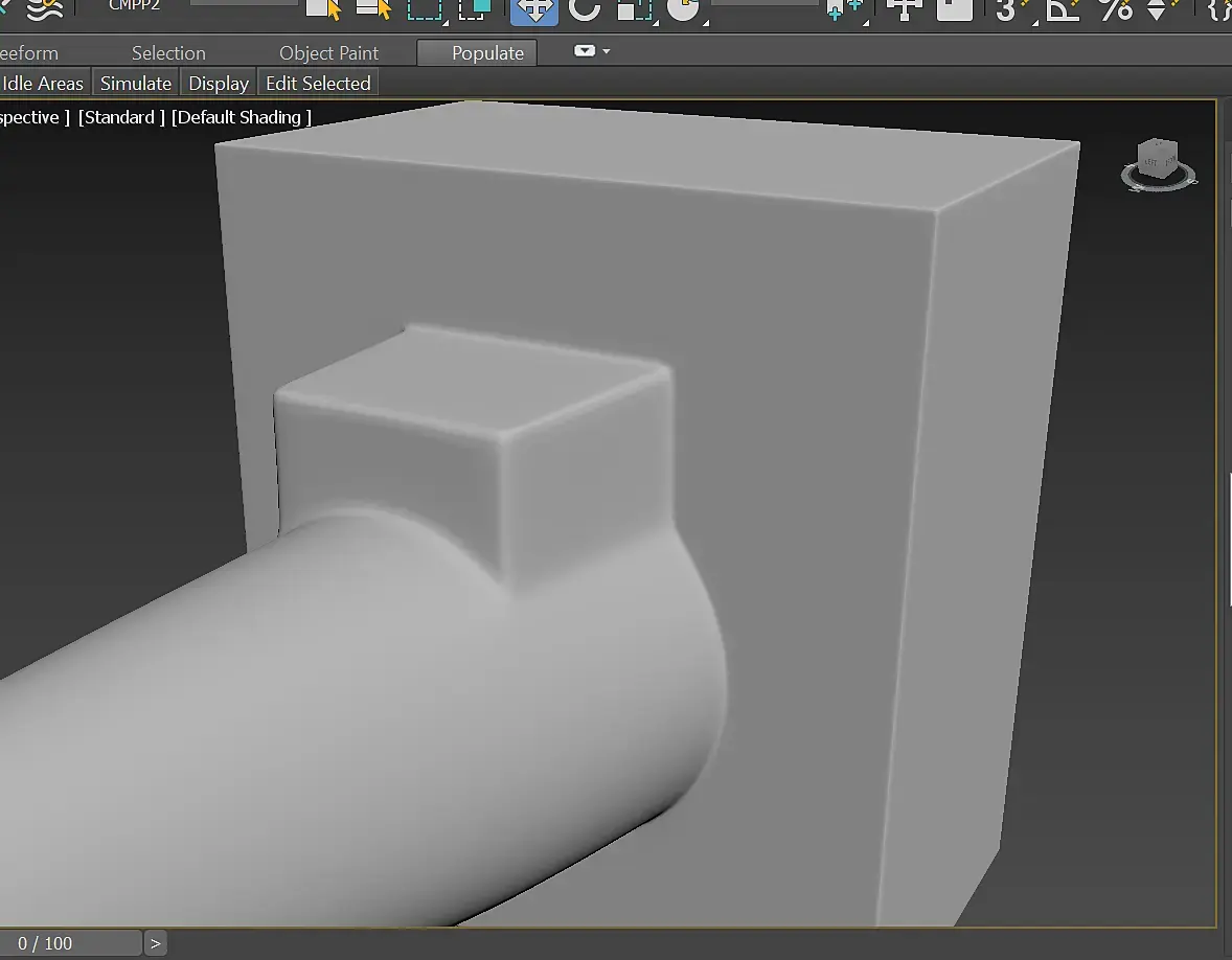

Здравствуйте Гуру 3д моделинга! Подскажите и помогите пожалуйста мне решить задачу со сглаживанием! Как добиться хорошего шейдинга ? Куда увести ребро?

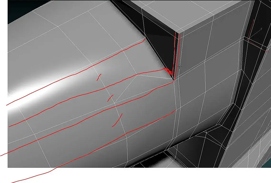

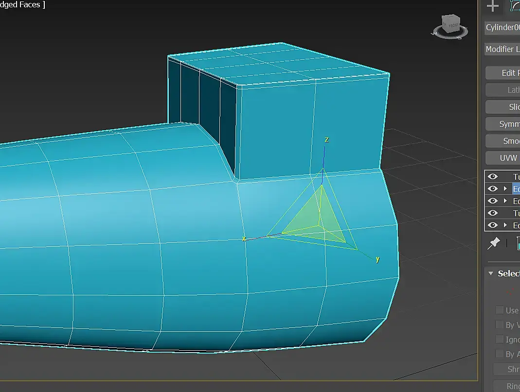

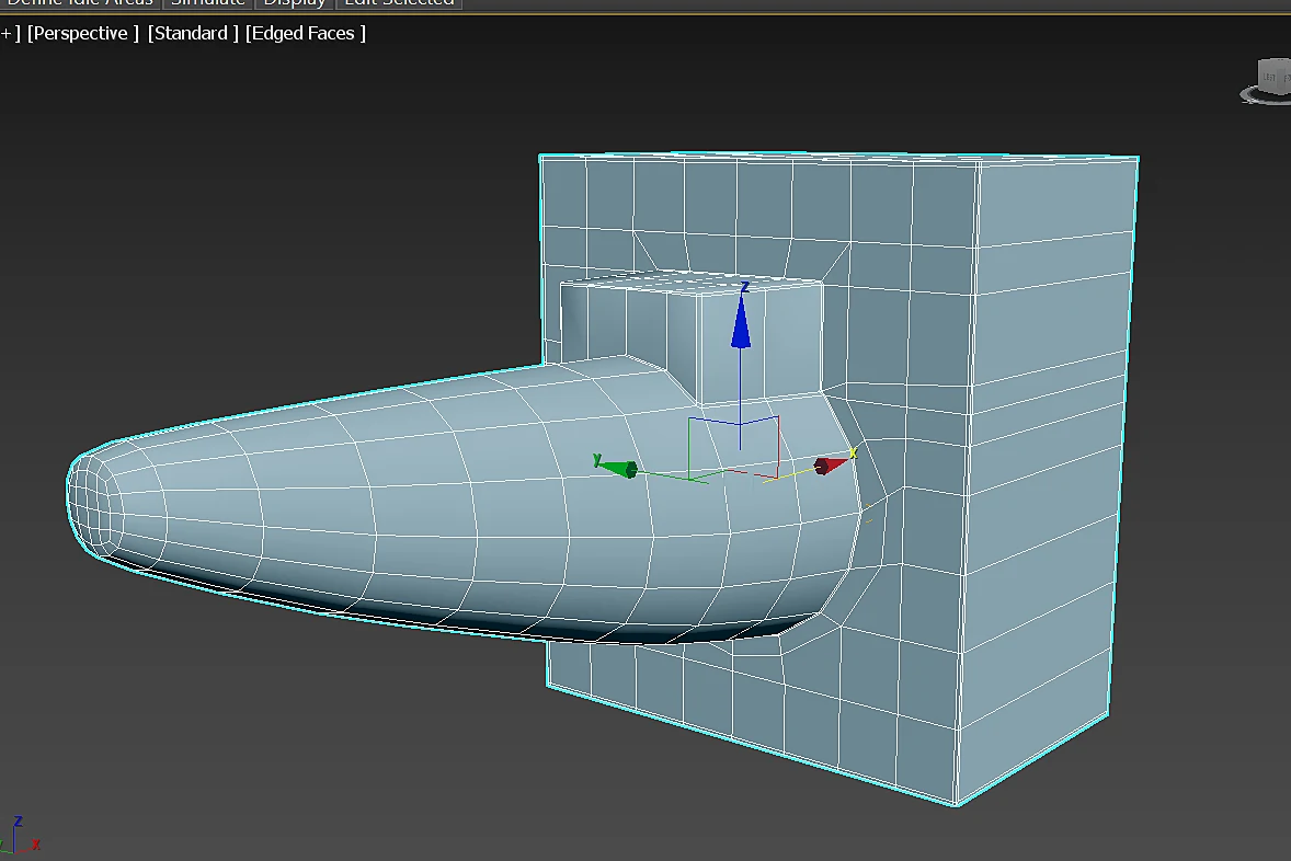

как вариант - угловой коннект ближе к углу вывыдите выше. и так чтобы расстояние между вертикальными линиями было примерно одинаковым
На сайте c 18.09.2016
Сообщений: 2633
Украина, Запорожье

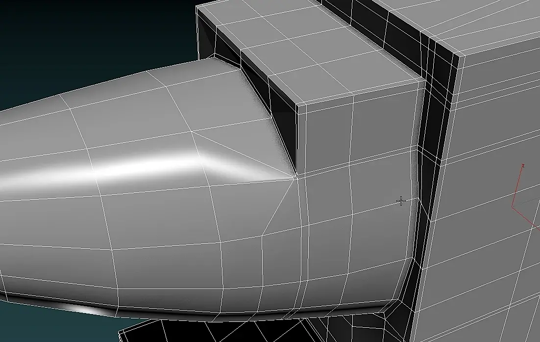

тогда форма не будет круглой.
Вообще кидать линию по всей длине формы довольно рисковая перспектива

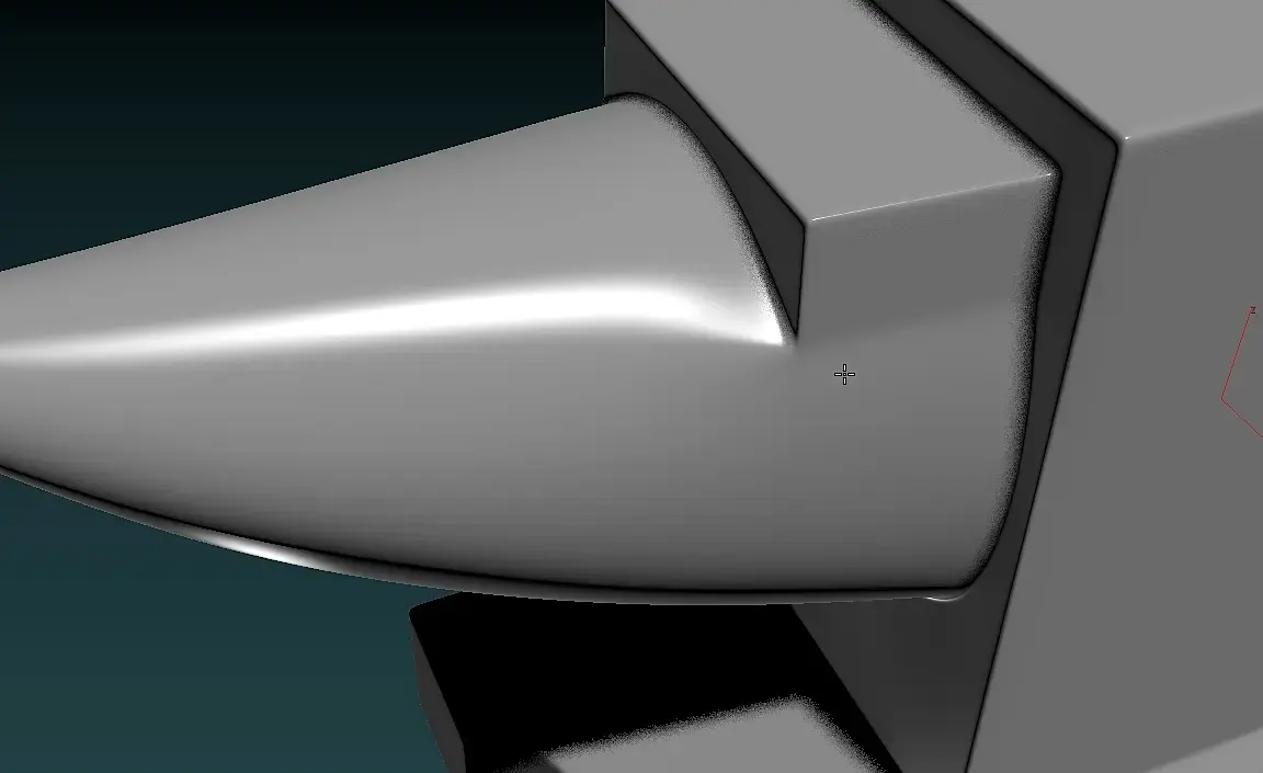

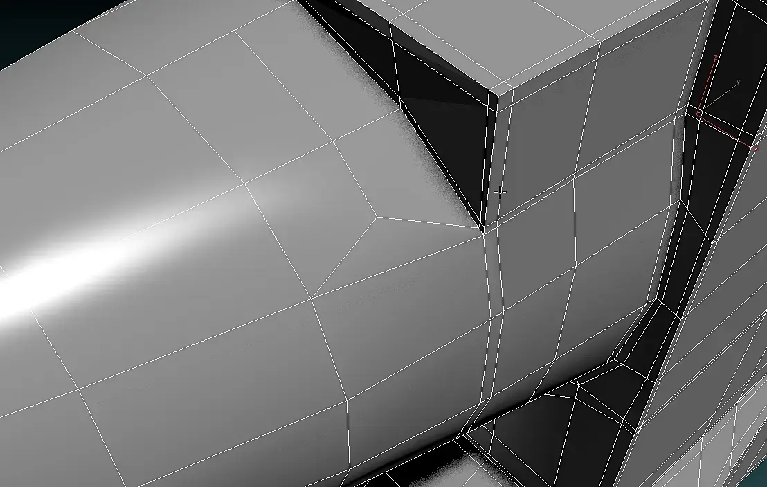

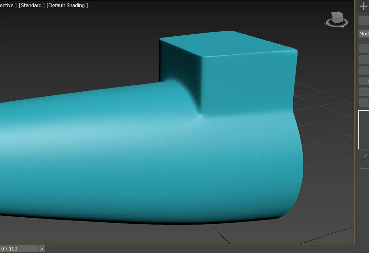

как то так
конечно  нужно  сделать фаску уже, чтобы углы были острее. Я сделал шире чтобы было лучше видно.
