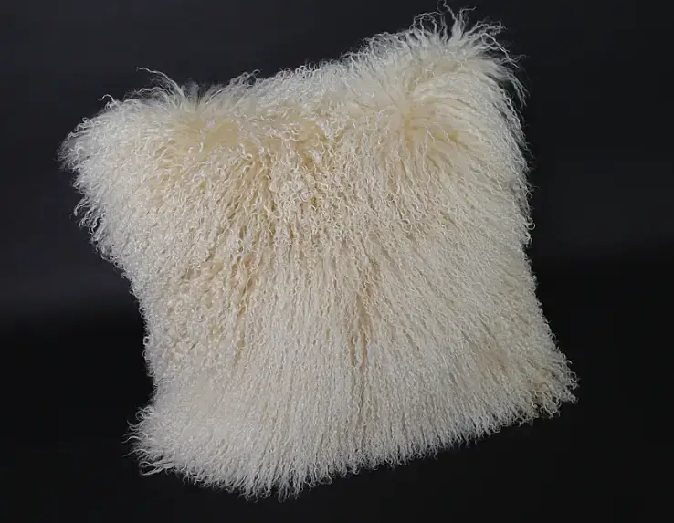

Нужна такая вот подушка. Помогите пожалуйста !

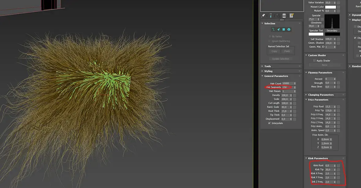

эти параметры крутите: Kink Parameters
И не забудьте задрать параметр Hair segments

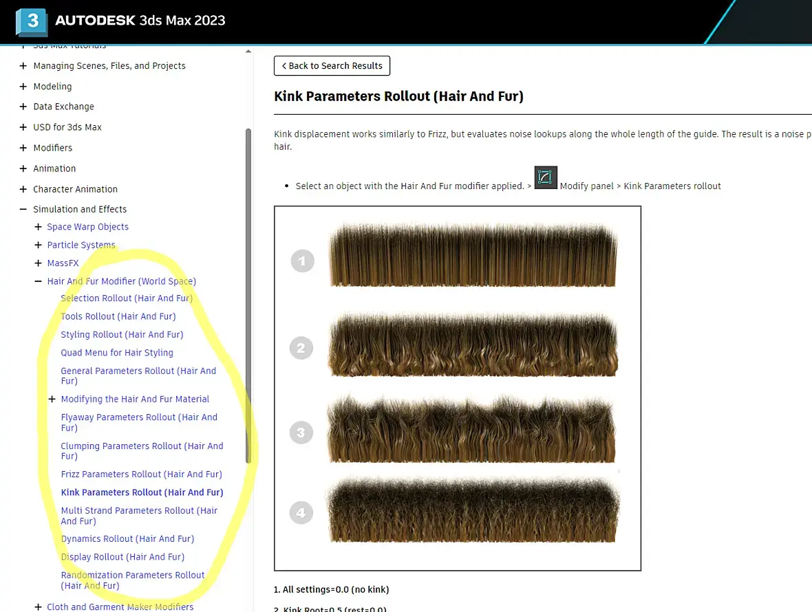

Сообщений: 17132
Ну а как вы хотели? Понимание приходит через обучение, читайте хелп, он там подробный с картинками
https://help.autodesk.com/view/3DSMAX/2023/ENU/?guid=GUID-4BCFC5E4-266F-43AA-A552-77CC241F9D1E
Вон там море параметров

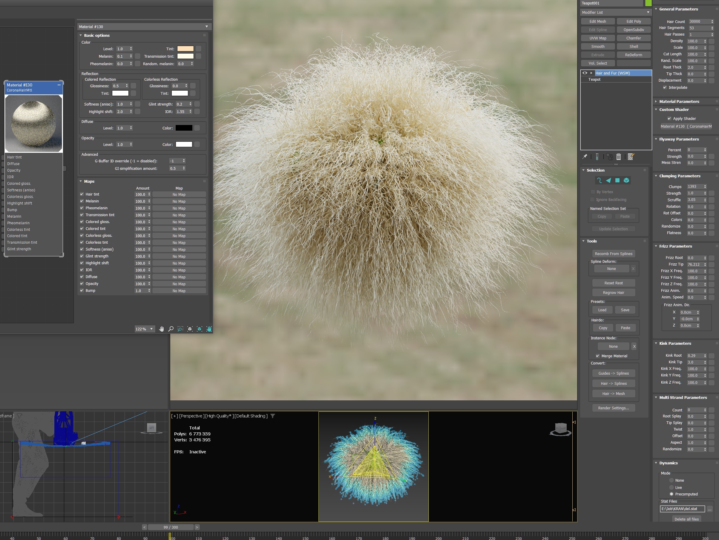

Цитата Julia1919:
Да, Corona!

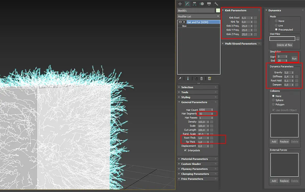

Один из способов это стандартный Hair and fur.
Основными параметрами для реализации будут группы что я обвел.
Важно, как подсказал выше valek76, работать с большим чем дефолтное количеством сегментов волоса. чтоб было чем извиваться.
Для тестов я бы ставил 10-50 волосков. добивался схожести через группу kink. Важно: не пытайтесь просто копировать параметры, они зависят физических размеров модели, и базовых параметров волоса.
Далее подбирать параметры динамики чтоб уложить волоски (Скорее всего будет проще задрать гравитацию и скрутить жесткость корня, чтоб за 5-7 кадров получить укладку), поняв что нормально, ставить нужную плотность и симулировать на чистую.
Для контроля тестов удобно изменить отображение волосков на геометрию, лучше видно.
Динамику можно заменить на стайлинг, но это сложнее.
Yehat выше правильно сказал что глобально ваша задача быть компетентной. но все знать невозможно - поэтому локально на вопрос ответил.

Большое спасибо за подробный ответ. В принципе поняла в каком направлении изучать :)

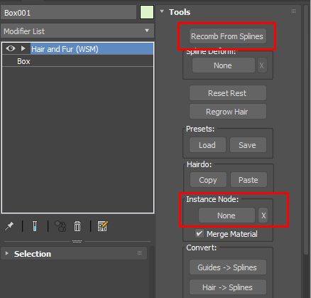

Дополню. Еще можешь рассмотреть опцию укладки по сплайну, или использовать свою геометрическую заготовку волоса. Мб будет эффективнее..
